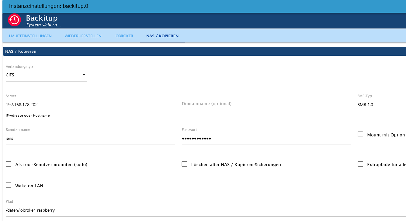

        @dr-pie sagte in Backup funktioniert nicht wirklich:

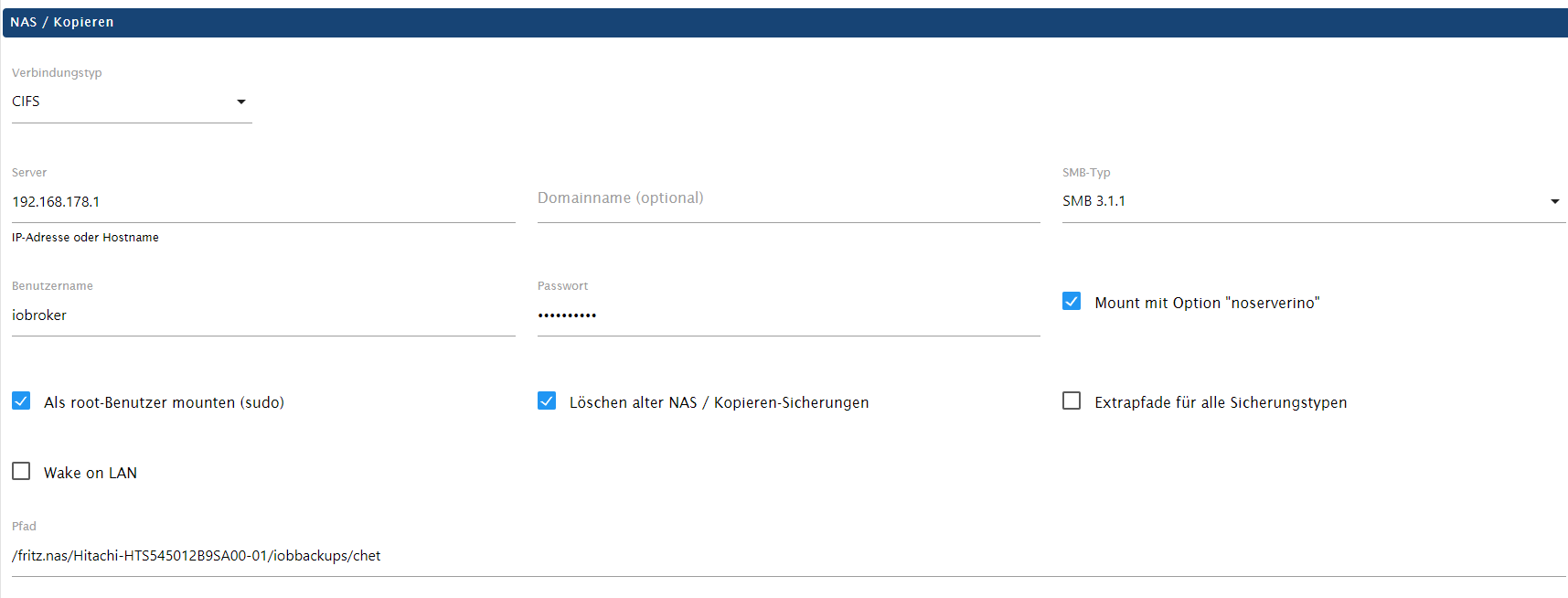

        die config von Backitup sieht so aus:
        samba mindestens auf 3.0, besser höher (muss in der Syno natürlich auch passen!)
        mount als root/sudo anhaken
        • Thomas Braun
          Thomas Braun Most Active @Homoran last edited by Thomas Braun
          @homoran @Dr-Pie
          Da sich SMB3 in DSM auf SMB3.1.1 bezieht, können Client-Geräte mit früheren SMB3-Versionen nicht über das SMB-Protokoll auf das Synology NAS zugreifen
          Also muss SMB-Typ 3.1.1. verwendet werden.
          SMB3 muss halt auf der Synology aktiv sein.

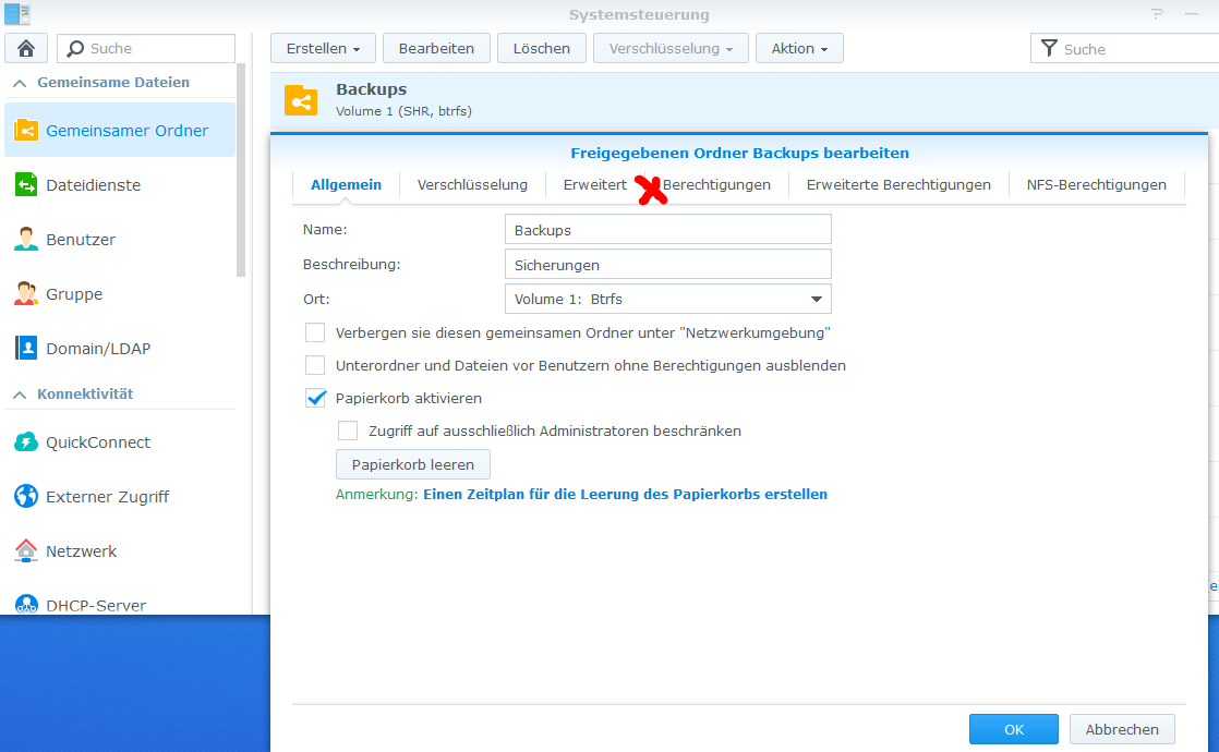

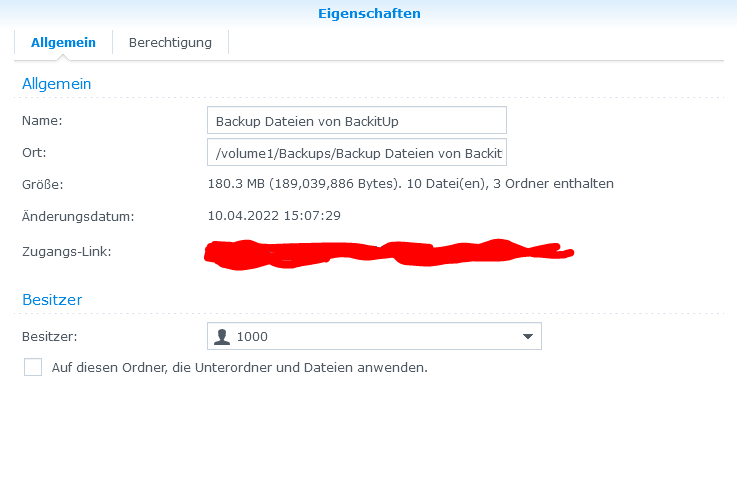

            Auf der Syno habe ich einen gemeinsamen Ordner angelegt.
            Das sind die Eigenschaften des Ordners.

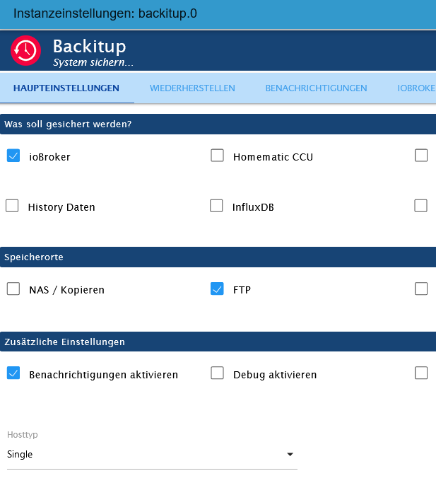

            Hier die Backitup Einstellungen:
            Slave Instanzen kannste vernachlässigen wenn du keinen Slave hast.
            Benutzername und Passwort sind die, die Du auch zur Anmeldung auf die GUI benutzt.
            Unter Systemsteuerung musste natürlich für den gemeinsam angelegten Ordner noch die Berechtigung für lesen/schreiben geben.

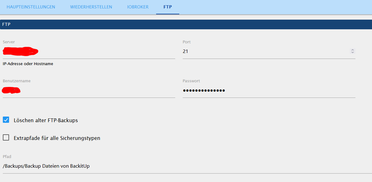

            Und hier die FTP Einstellungen der Syno (jedenfalls bei mir)

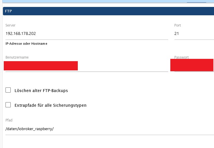

                  Gerade mit den Einstellungen gemacht:
                  Im gemeinsamen Ordner jetzt vorhanden:
