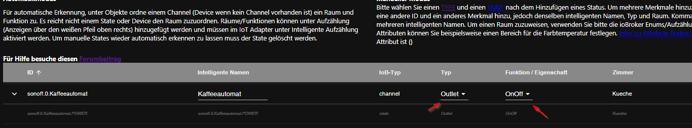

                        @deta Der Scheint Probleme mit Sonoff Geräte zu haben. Ich habe noch über einen CCU3 Thermostatet und diese werden übertragen. Mh...
                        D crunchipC 2 Antworten Letzte Antwort
                        • D deta

                              Wenn ich versuche den Sonoff Basic übrigends mit Tasmota drauf. Manuell einzubinden will er das ich
                              "Bitte füge eine Type und Trait hinzu um den Google Home State zu vervollständigen."
                              Wo muss ich jetzt was eintragen. Ich versuche in den Objekten, bei POWER beim Sonoff. Denke da muss irgendwo was rein. Nur wie wo?
                                "_id": "sonoff.0.Esstischlampe.POWER",
                                "common": {
                                  "type": "boolean",
                                  "role": "switch",
                                  "read": true,
                                  "write": true,
                                  "storeMap": true,
                                  "name": "Esstischlampe POWER",
                                  "custom": {
                                    "iot.0": {
                                      "smartName": {
                                        "de": "Esstischlampe POWER"
                                  "smartName": {
                                    "ghTraits": [
                                      "action.devices.traits.OnOff"
                                    "ghType": "action.devices.types.LIGHT"
                                "native": {},
                                "type": "state",
                                "acl": {
                                  "object": 1636,
                                  "state": 1636,
                                  "owner": "system.user.admin",
                                "user": "system.user.admin",
                                "ts": 1653417590405

                                @deta sagte in iot Adapter Alexa und Google Assistent:
                                https://developers.google.com/assistant/smarthome/guides
                                ich check das selbst nicht so 100%
                                am besten im thread mal schauen
