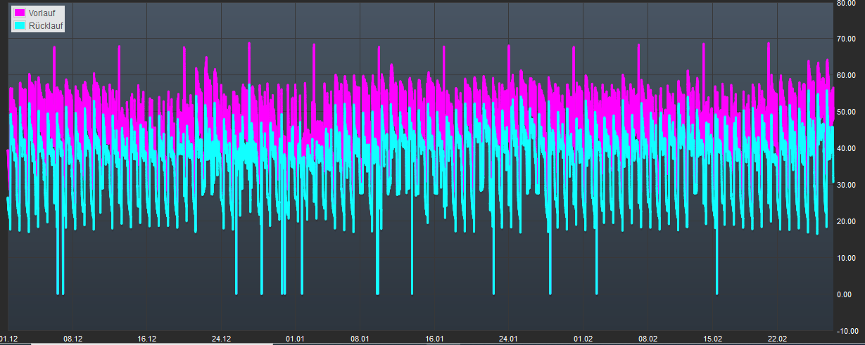

                Bzgl. Wärmeleistung bin ich mir nicht sicher ob ich die Laufzeit des Brenners wirklich ablesen kann und wenn vermute ich keine Referenz zu haben.
                Aus dem YouTube Video wurde eine Machbarkeit bei 20.000kWh pro Jahr also 133 kwH/m²Jahr aufgeführt.
                Übertrage ich das grob auf die Ölheizung liege ich bei 2500 Liter = 25.000kWh pro Jahr oder 166kWh/m² Jahr wobei das Haus ganztags beheizt/genutzt wird und der YouTuber von Leerstand durch Arbeitszeit auswärts sprach.
                Ist und bleibt jedoch ein grobe Äbschätzung. Somit komme ich doch eigentlich nur weiter wenn ich die Vorlauftemperatur (Nicht Kesseltemperatur) auf 55°C begrenze und eine passende Heizkurve einstelle und das möglichst beim Worst-Case also im Winter, oder?
                Derzeit (quasie Sommer) passt das noch gar nicht und ich habe zum Start einer Heizphase am Tag noch VL Temperaturen um 60°C.
                Schaue ich aber eher in die intesive Heizphase sehen 55°C gar nicht so dramatisch anders aus:
                U 1 Reply Last reply Reply Quote 0

                  Kannst Du die Zeitachse feiner auflösen? Wie oft bekommst Du die Messwerte? Und hast Du evtl die Außentemperatur auch dazu...

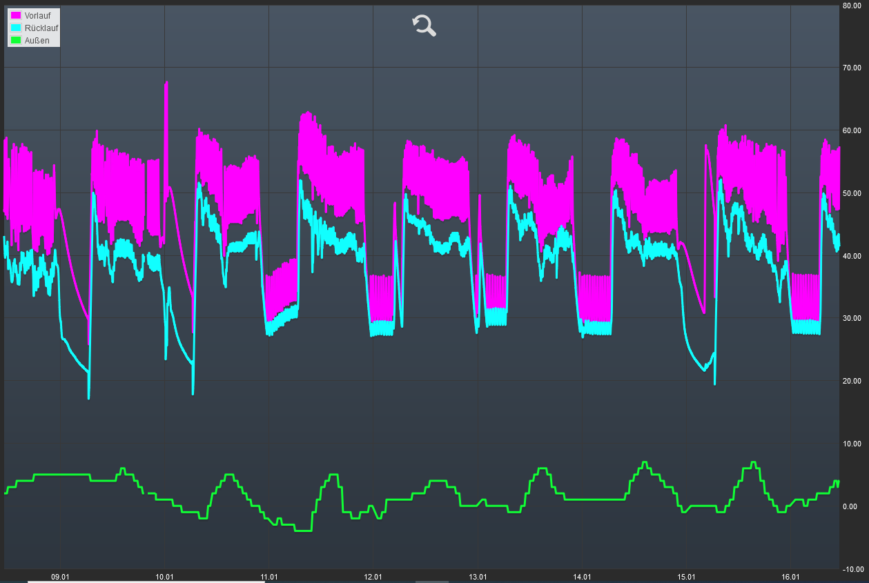

                    Ja die Werte habe ich jede Sekunde. Suche mir mal einen Zeitraum mit möglichst tiefen Außentemperaturen. Sekunde, dauert, bis der Pi das aus der Datenbank schaufelt 🙂
                    Edit: mal eine Woche im Januar mit -4°C in der Nacht:
                    Edit2: Am 10.01. die hohe VL Temp erscheint mir durch den Montag alle 14 Tage normal. Hatte ich heute Nacht zum Montag auch und hier wird wohl WW hygenisch kurz hochgeheizt....meine Vermutung auch wenn das der Heizkreis und nicht der Warmnwasserkreis ist (Mischer nicht ganz zu).

                      kannst Du mal einen export der Werte schicken? ich finde die taktet ganz schön oft.

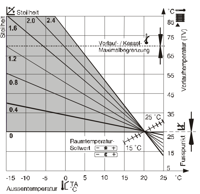

                                      Die Heizkurve steht derzeit (auch bei den Daten) bei 1,3
                                      Solltemperatur 21°C und Nachts 17,5°C
                                      Die maximale Vorlauftemperatur steht auf 70°C und der Brenner hat 19kW Nennleistung (Sicher zu groß/zu viel Reserve).
                                      Wasser um den Brenner/Kessel sind 77Liter und weitere Wasserbehälter sind nicht vorhanden.
                                      Ergänzend hat es da eine Grundfos Alpha Pumpe am VL im Auto Betrieb, somit variiert dort leicht die Fördermenge in die Räume auch durch diese Pumpe.

                                          Für alle die es interessiert.
                                          @dieter_p und ich haben etwas weiter gemacht und aus Aufzeichnungen der Vorlauf Temp des Heizkessels Laufzeitwerte ermittelt. Daraus kann auf den realen Leistungsbedarf des Hauses, zusammen mit den Leistungsdaten des Brenners, in Abhängigkeit von der Aussentemeratur geschlossen werden.
                                          Heraus kommt in etwa so etwas:
                                          Damit steht eine Auswahlhilfe für die Leistung der WP zur Verfügung (neben den gültigen und üblichen Berechnungen der Heizungsbauer).
                                          Dahinter steckt die Laufzeit des Brenners bei verschiedenen Temperaturen und diese umgerechnet in Leistungsbedarf.
                                          Die max. Kurve rührt daher, dass die Messwerte nur alle 60s kommen und der Brennerstart nicht richtig erkannt wird, ausserdem ist zwischen Einschalten und Temperaturanstieg noch eine Verzögerung durch die Wärmekapazität des Kessels/Wasserkreises. Ist eine Max Abschätzung!
                                          Für das Auswerten der Messwerte aus einer DB gibt es ein Excelsheet mit Anleitung und Makros, das ich gerne auf Anfrage raus gebe (PN). Ist zwar noch nicht ganz fertig, aber angesichts der explodierenden Preise muss man sich ja zumindest ein paar Gedanken dazu machen.
