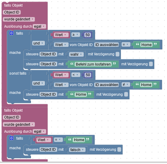

      Hallo
      Ich habe ein Worx Mähroboter diesen habe ich an einem Funkschalter (https://www.amazon.de/gp/product/B08HYN8V6B/ref=ppx_yo_dt_b_asin_title_o04_s00?ie=UTF8&psc=1) angeschlossen.
      Nun möchte ich mein Balkonkraftwerk mit dem Schalter verbinden.
      Soll heißen.
      Wenn das Balkonkraftwerk über x Watt erzeugt schalte den Schalter an.
      Wenn das Balkonkrafterkt unter x Watt erzeugt schicke Mäher nachhause.
      Wenn Mäher zuhause ist schalte den Schalter ab.
      Nun habe ich versucht den 1. Teil, das anschalten zu realisieren.
      Leider wird der Schalter nicht ausgelößt.
      Ich hoffe es kann mir jemand helfen.
      Grüße André

        badsnoopy667 @rieders last edited by
        @rieders
        Du musst auf Wert triggern, nicht auf ObjectID. Die ID ist der Name, der ändert sich nicht.

          DJMarc75 @rieders last edited by
          @rieders mit dem "umschalten" Block wirst Du nicht glücklich weil bei jeder Wertänderung umgeschaltet wird.
          Nimm den "steuere" Block dazu.

            crunchip Forum Testing Most Active @rieders last edited by
            @rieders und wenn die Wattzahl schwankt, geht die Steckdose an/aus/an.. , also brauchst du ne Sprerrvariable

              rieders @badsnoopy667 last edited by
              @badsnoopy667
              Vielen Dank
              Ich habe bisher noch nichts erstellt. Daher bin ich noch nicht so firm bei Blockly.
              Jetzt schaltet er ein.
              Würde das so gehen ?
              crunchip DJMarc75 2 Replies Last reply Reply Quote 0

                crunchip Forum Testing Most Active @rieders last edited by crunchip
                @rieders sagte in Worx Adapter in Abhänigkeit mit Solaranlage schalten:
                Würde das so gehen
                Nein und es fehlt dein sonst falls
                beispiel zum anschalten

                  DJMarc75 @rieders last edited by DJMarc75
                  @rieders
                  Beispiel:
                  oben ist der Trigger dein "Kraftwerk" welcher den Schalter einschaltet und den Mäher losschickt und zurückholt. Unten ist der Trigger der Status deines Mähers welcher den Schalter ausschaltet.
                  Nur ein Beispiel wie gesagt.
