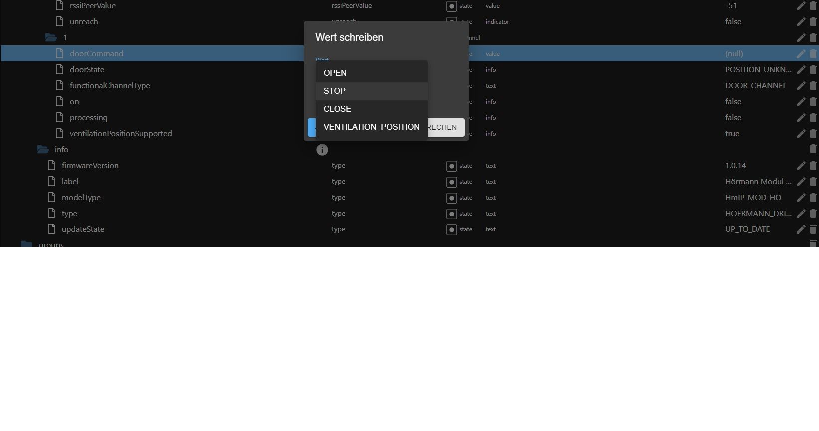

    Es funktioniert alles super, Rotes Lauflicht beim öffnen und schließen und Grünes Dauerlicht wenn es offen ist. Jetzt hab ich nur ein Problem wenn ich das Tor auf Lüftungsposition fahre habe ich die ganze Zeit Rotes lauflicht und das möchte ich gerne unterbinden.
    Wenn ich den Homematic IP Adapter auslese über den ioBroker bekomm ich auch eine Positionsanzeige fürs Lüften und das müsste wohl mit in das Skript rein.

      Hallo
      Bin neu hier und hab jetzt mal mein erstes Projekt mit ioBroker gemacht. Nun bin ich aber an dem Punkt wo ich etwas Hilfe benötige und ich hoffe hier kann mir einer helfen.
      Garagentorbeleuchtung wurde mit Blockly Skript Realisiert und schaut folgendermaßen aus
      Danke schon mal im Vorraus und hoffe mir kann einer helfen.
      Mit freundlichen Grüßen
      Frank
