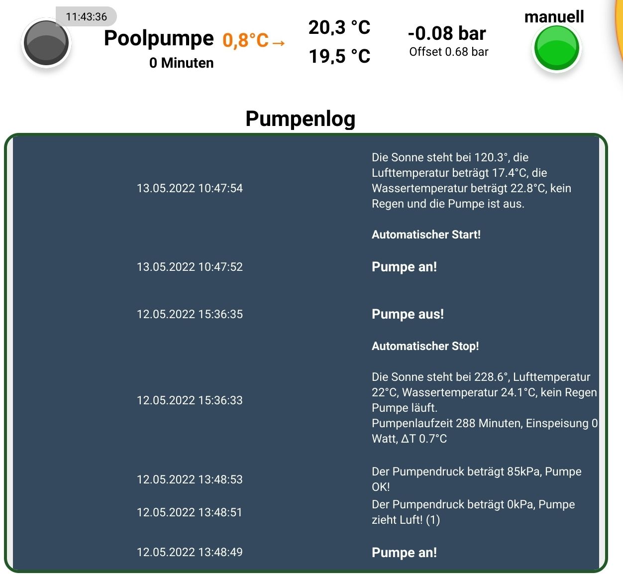

    ich betreibe eine CCU3 von Homematic und den iobroker. Da ich einige Geräte über die CCU3 aber auch über Sonoff bzw. Adapter in ioBroker laufen habe, würde ich gerne eine Art Hausautomatisierungs-Historie in VIS anzeigen lassen. Ich würde es wie folgt anlegen:
    • Datenpunk string unter 0_Userdata
    • Bei den Blockly welche entsprechend die Geräte etc. steuern würde ich zum DP einen String hinzufügen, z.B: [Auto] 17.05.2022 08:29 - Auto in Wallbox eingesteckt<br>
    Den DP würde ich mit einer Variable in der CCU3 via Blockly "binden". Nun kann ich ja ohne etwas Code in der CCU3 kein String "appenden".
    Hat jemand eine Idee wie es geschickter geht? Meine Rolläden etc. werden von der CCU3 gesteuert, was ich auch gerne dort belassen möchte. GGf. brauche ich das auch nicht und überwache über ein Blockly ob entsprechende CCU3 Programme aktiv sind? Wäre aber ein ziemlicher Aufwand, da ich für alle Homematic Geräte via Blockly die Zustände überwachen müsste. Dann doch eher mit Scripting in der CCU3?
    Was meint ihr?

          @mading sagte in Historie der Hausautomatisierung in VIS darstellen:
          Was meint ihr?
          ich Weiß immer noch nicht was du da vorhast. Insbesondere was die CCU für Probleme machen soll.
          Einen Datenpunkt mit Logeinträgen ist kein Problem.
          Die Visualisierung auch nicht.
          Ich hab so was für meinen Pool
          madingM 1 Antwort Letzte Antwort

                @homoran sagte in Historie der Hausautomatisierung in VIS darstellen:
                Was meint ihr?
                So etwas möchte ich realisieren. Fügst du den Text in einen Datenpunkt hinzu (zu dem Text der schon drin steht)? Wie kann ich das per Blockly erreichen?
                Ich möchte alle möglichen Events in einen DP schreiben, um diese dann in der vis aufzulisten.
                HomoranH GlasfaserG 2 Antworten Letzte Antwort
                  nein, jedesmal wird der Inhalt neu geschrieben.
                  Das ganze wird in History geloggt und per Eventlist Widget dargestellt

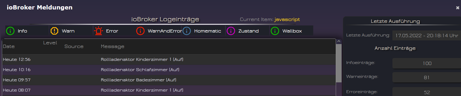

                    .... in der vis aufzulisten.
                    Das hast doch schon von @sigi234 vorgeschlagen bekommen !?
                    Schau mal hier , vielleicht kannst du damit mehr sehen was man damit machen kann :
                    https://forum.iobroker.net/topic/37856/test-adapter-log-parser-1-1-x-latest
                    https://forum.iobroker.net/topic/45328/frage-mac-editor-der-mir-das-log-filtert
                    https://forum.iobroker.net/topic/53179/letzte-logs-oder-telegram-messages-darstellen
                    https://forum.iobroker.net/topic/40926/vorlage-view-visualisierung-emobility-vw-connect-audi

                                • madingM Offline
                                  madingM Offline
                                  mading
                                  danke für eure Tipps. D.h. ihr macht es so, dass ihr über Blockly einen Log-Eintrag generiert und diesen dann über den log parser Adapter auswertet?
                                  • madingM mading
                                    GlasfaserG Offline
                                    GlasfaserG Offline
                                    Glasfaser
                                    ihr macht es so
                                    Ja ich mache es so ...... , wie in den Beispielen gezeigt.
