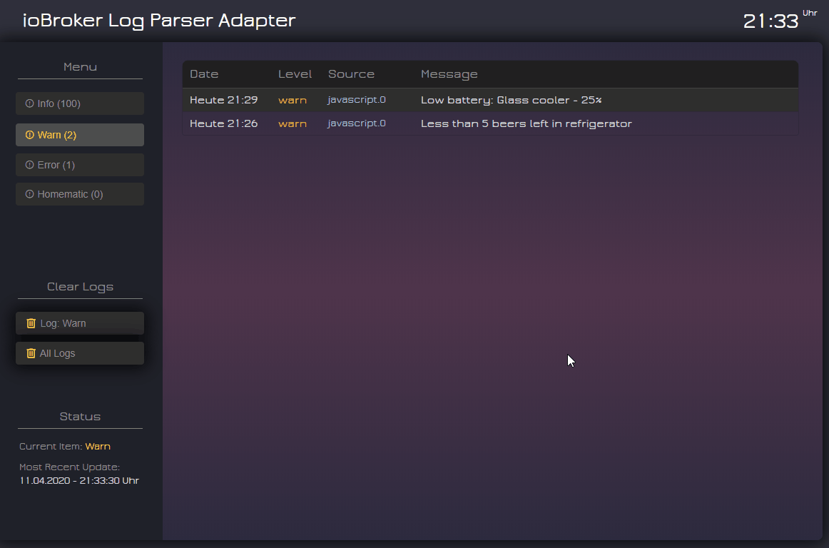

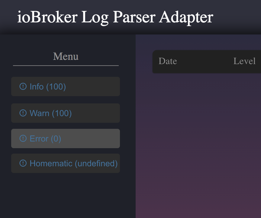

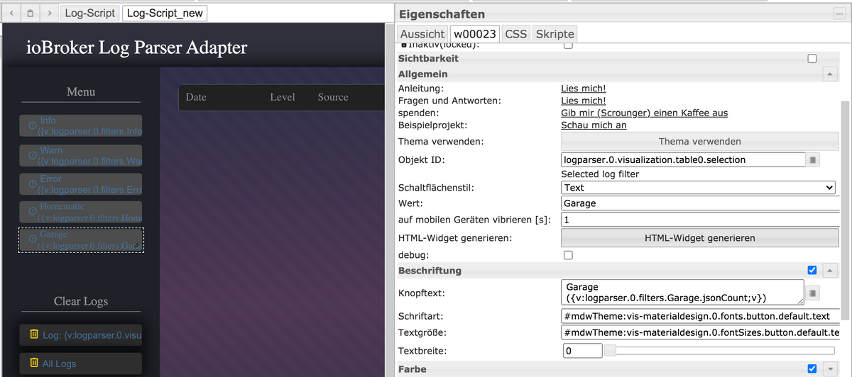

        HumidorH Offline
        HumidorH Offline
        Humidor

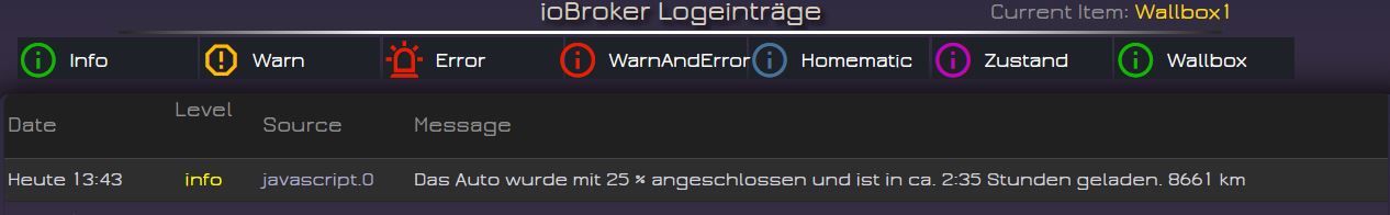

        @glasfaser interessant, danke für den Tipp
        habe mir den Adapter installiert und die Widgets, nun nach eingabe meines Filters und Restart vom Adapter und VIS, bleibt Homematic und Garage kommt nicht ?
        Bildschirmfoto 2021-05-25 um 15.24.08.png Bildschirmfoto 2021-05-25 um 15.24.15.png

          GlasfaserG Offline
          GlasfaserG Offline
          Glasfaser
          @humidor
          Bei Homematic ist in der Instanz nicht aktiv gesetzt , der Haken fehlt dort.
          Für die Garage sehen ich aber keine Button / Erweiterung im VIS dafür , so das beim Wert Garage die Liste ( rechts) dazu umschaltet !?
          HumidorH 1 Antwort Letzte Antwort

              HumidorH Offline
              HumidorH Offline
              Humidor
              @glasfaser ja ok, dachte das legt sich autom. an 😊
              hab den Button kopiert und Homematic in Garage geändert, fkt. natürlich nicht
              dachte, einfach ändern und gut, war wohl nix mim kurzen Weg 😖

                GlasfaserG Offline
                GlasfaserG Offline
                Glasfaser

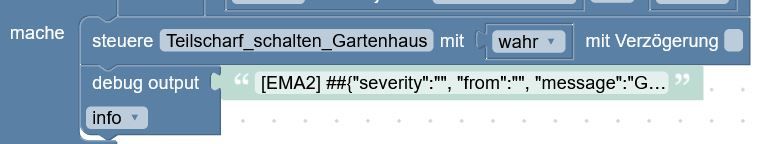

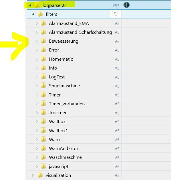

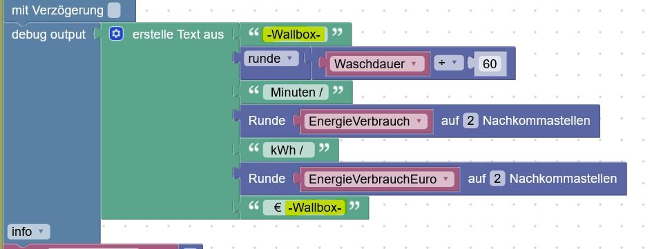

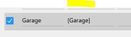

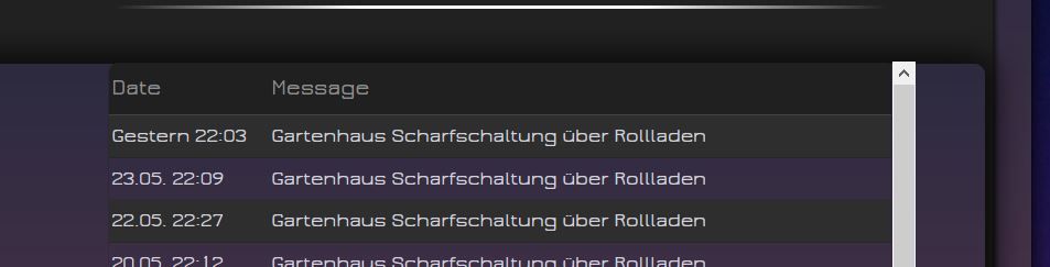

                @humidor
                Wurde der Ordner Garage unter logparser.0.filters angelegt ?
                Es gibt verschiedene Wege , ich habe einmal so:
                Filtere nach -Wallbox- und nehme es mit dem Bereinigen wieder weg .
                text1 = "-Wallbox1- Das Auto wurde mit " + soc + " % angeschlossen und ist in ca. " + timestr + " geladen. " + km + " km  -Wallbox1-" ;
                        console.log(text1);

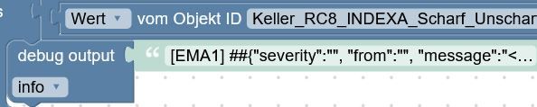

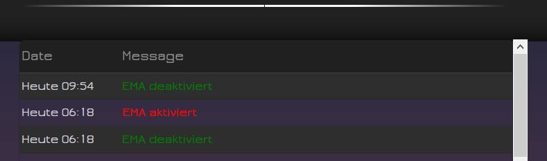

                Oder so mit direktem Filter im Debug:
                [EMA2] ##{"severity":"", "from":"", "message":"Gartenhaus Scharfschaltung über Rollladen"}##
                oder
                [EMA1] ##{"severity":"", "from":"", "message":"<font color=red>EMA aktiviert</font>"}##

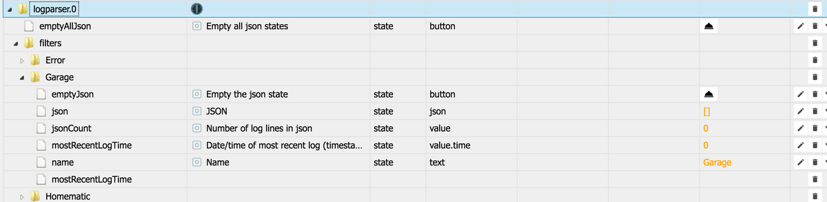

                  HumidorH Offline
                  HumidorH Offline
                  Humidor

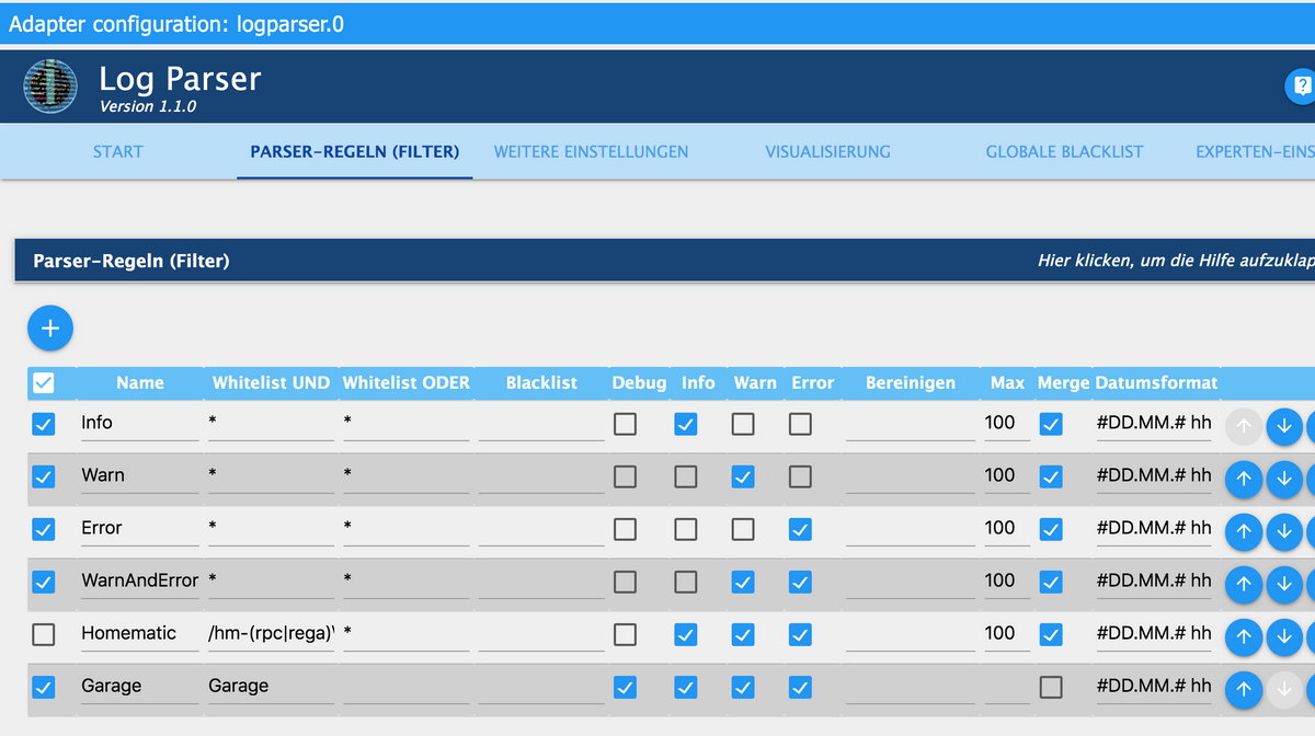

                  @glasfaser ja, wurde angelegt
                  BG
                  • HumidorH Humidor

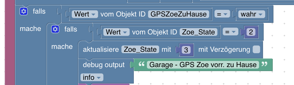

                    GlasfaserG Offline
                    GlasfaserG Offline
                    Glasfaser

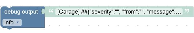

                    @humidor
                    Er filters nichts
                    Was ist der Text den du Filtern willst
                    script.js.common.Garage_Neu: Garage - GPS Zoe ist unterwegs
                    Dieses ?
                    Zoe ist unterwegs
                    und zeige mal den Debug Baustein davon
                    HumidorH 2 Antworten Letzte Antwort

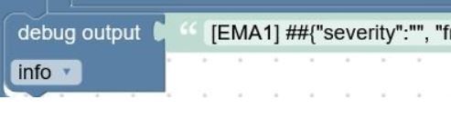

                        GlasfaserG Offline
                        GlasfaserG Offline
                        Glasfaser
                        @humidor
                        Nein, nicht debug vom Adapter , sondern in deinem Script den debug Baustein .

                          HumidorH Offline
                          HumidorH Offline
                          Humidor
                          @glasfaser jetzt hat er einen Eintrag gebracht, dh er macht es nur bei neuen Einträgen und nicht über das ganze Log

                            @glasfaser sowas habe ich nicht, oder meinst du ein std. Debug Ausgabe?:
                            BG

                              @humidor
                              den meine ich doch , deshalb mein Beispiel im Screenshot , "ist ein Debug Baustein"
                              dann mache es so , und füge es in dem Baustein ein / austauschen :
                              [Garage] ##{"severity":"", "from":"", "message":"HIER DEIN TEXT"}##
                              [Garage] dann hierein :

                                @glasfaser verstehe! aber es fkt. ja schon 😀
                                er filter nach dem Wort "Garage" und zeigt mir nur den einen Eintrag im VIS an
                                BG
                                • HumidorH Humidor
                                  GlasfaserG Offline
                                  GlasfaserG Offline
                                  Glasfaser
                                  @humidor sagte in (Frage)(Mac) Editor der mir das Log filtert?:
                                  Dann ist ja gut , du kannst ja meine Beispiele auch für andere Sachen nutzen .
                                  EDIT:
                                  er filter nach dem Wort "Garage"Wort "Garage"
                                  ja aber , alles was im LOG auftaucht mit Garage .
                                  So hast du es noch mehr gefiltert , wenn gewünscht , nur auf einzelne Scripte !
                                  Dann kannst du mehere Ausgaben loggen und einzeln anzeigen .
