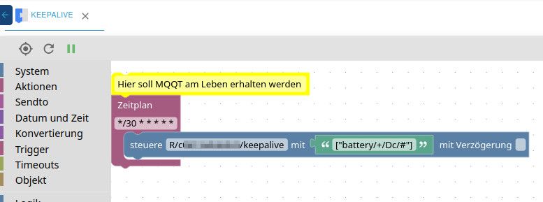

                      Ich habe das Keepalive mittels Blocky so gelöst:
                      Leider muss ich feststellen, dass scheinbar alle Werte publiziert werden und nicht nur die unter ["battery/+/Dc/#"].

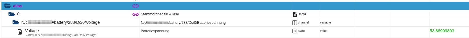

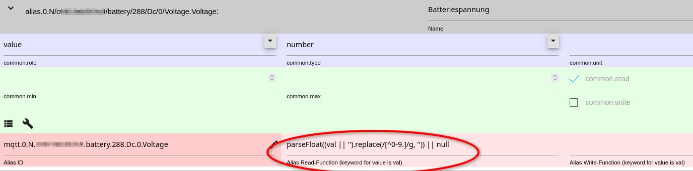

                      Die Übersetzung der Werte von JSON auf Dezimalwerte habe ich mittels eines ALIAS gelöst, da kann man als Read-Funktion eine Java-Script (JS) Funktion einfügen die JSON in ein FLOAT umwandelt und als Fallback "NULL" ausgibt:
                      Hier die Ausgabe die dann auch mittels des Adapters sql0 in eine Datenbank archiviert werden kann:
