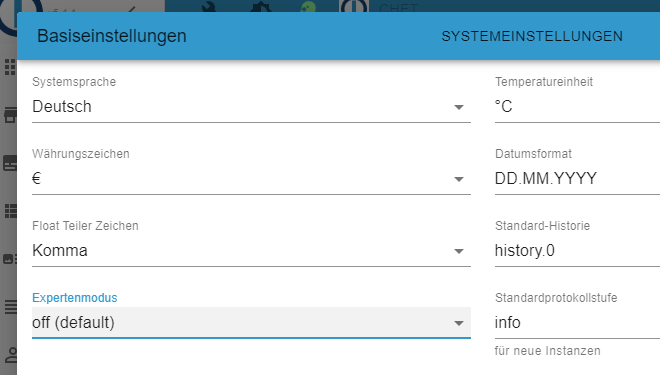

                                        @oliver1972 sagte in Keine Verbindung nach admin-update am 06.05:
                                        Expertenmodus ist auf OFF (default)
                                        es geht im die Verwahrungsorte!
                                        S Glasfaser 2 Replies Last reply Reply Quote 0
                                        • S
                                          Shakira1972 @Homoran last edited by
                                          Glasfaser Homoran 2 Replies Last reply Reply Quote 0
