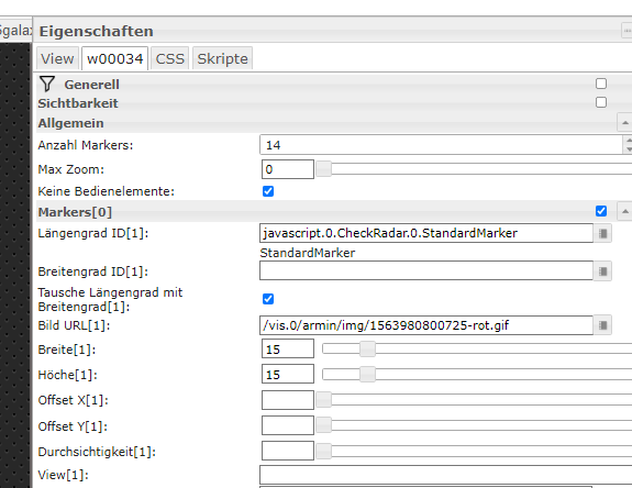

        @caravandriver
        hatte auch ein thema damit - soweit ich mich erinnern kann
        nachdem ich alles nur im längengrad - mit komma getrennt eingegeben habe, hat es funktioniert

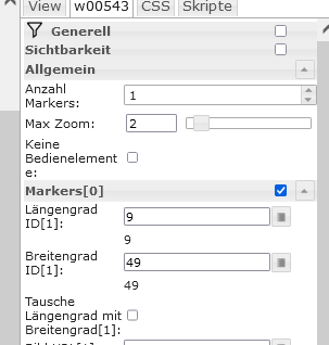

                        @caravandriver
                        Grad mal im Edit einfach manuell Werte eingetragen:
                        Runtime:
                        Da scheint in der Formatierung Deiner Datenpunkte ein Problemchen zu sein.
                            Runtime:
