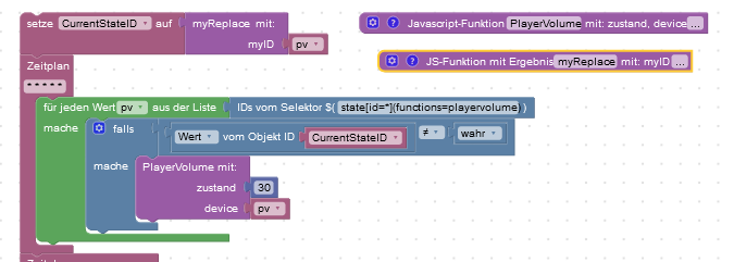

    Guten Morgen.
    Ziel ist es zu bestimmten Uhrzeiten die Lautstärke meiner Echos zu überprüfen und wenn diese vom vorgegebenen Wert abweichen, anzupassen.
    ABER es soll nur auf den Devices wo KEINE Musik zu dem Zeitpunkt gespielt wird angeglichen werden:
    In meinem Blockly gelingt das zwar ansatzweise aber den Datenpunkt "Musik läuft" würde ich wie beschrieben gerne ersetzen.
    Quasi: "Ändere das Volume nur auf den Devices mit currentState=false"
    Hoffe mir kann geholfen werden.

      @djmarc75
      nachdem du weißt, wie der dp des volumes ist, musst du den dazu passenden dp für "currentState" finden
      volume: alexa2.0.Echo-Devices.Gxxxxxxxx20600W5.Player.volume
      currentState: alexa2.0.Echo-Devices.Gxxxxxxxx20600W5.Player.currentState
      du musst also nur den letzten teil "volume" mit currentState ersetzen

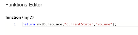

      das ginge z.b. mit einer kleinen eigenen function
      dann hast du die id für den currentState, die du abfrägst. du erstellst dir mit der function einen neue variable, die du dann nutzt
      das ganze musst du in dein blockly einbauen - in der schleife ein if, wenn der wert der neuen currentStateID ungleich true ......

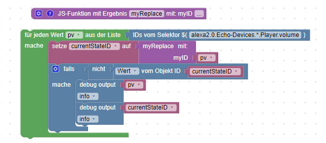

        @liv-in-sky
        Erstmal vielen Dank für Deine Unterstützung.
        Habe jetzt mein Blockly mal angepasst:
        Ich bekomme dann beim Start folgendes:
        Wo ist mein Fehler ? Vll ist der oberste Block falsch gesetzt?

          @djmarc75
          du musst das erzeugen der variablen currentStateID in die schleife rein machen - das wird ja erst richtig gemacht, wenn pv erzeugt ist - gleich als erstes in der schleife - und vor dem if
          an der momentanen stelle gibt es kein pv beim start des scriptes :-)
          EDIT - die schleife ist das grüne blockly (für jeden wert aus der liste)

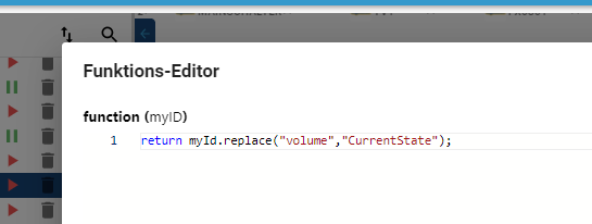

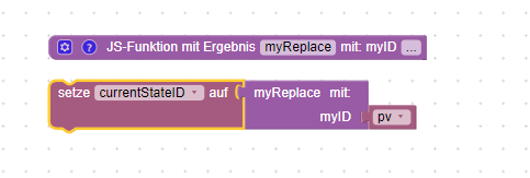

              liv-in-sky

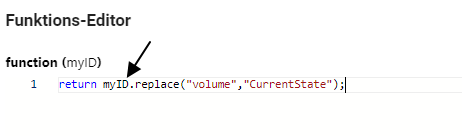

              @djmarc75 da ist dummerweise ein fehler im javascript code - die function muss so aussehen
              sorry

                liv-in-sky
                @djmarc75
                oh mann, bin heut echt zerstreut - das muss so sein
                return myID.replace("volume","currentState");
                currentState statt CurrentState
                ich glaub, ich sollte heute keine scripte mehr machen :-(

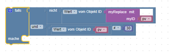

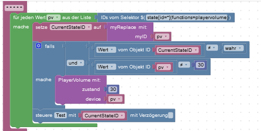

                    @djmarc75
                    du musst doch nur deine erste if bedingung wieder einfügen und die nei mit und dazufügen
                    wenn currentState ist falsch und wert von volume ist ungleich 30
                    dann soll was gemacht werden
                    oder verstehe ich was falsch

                      liv-in-skyL Offline
                      liv-in-skyL Offline
                      liv-in-sky

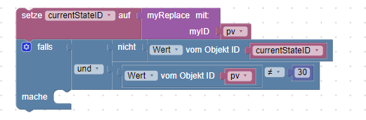

                      @djmarc75 also so
                      oder:

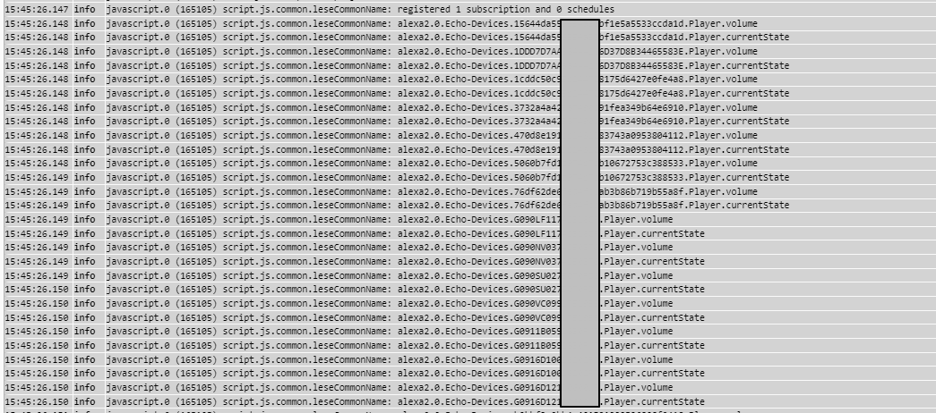

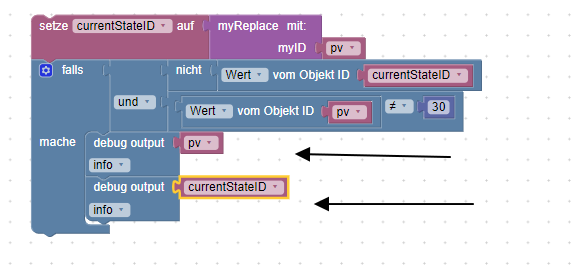

                          @djmarc75
                          du musst den debug anstatt steueredp nehmen - dann siehst du im log, welche dp er findet - bei steuere einen dp wird das immer wieder überschrieben (wegen der schleife) und am ende steht ein wert drin
                          wobei natürlich der output ein alexa2.0.Echo-Devicesyyyyyyyyyy.Player.currentState sein sollte
                          machmal ein debug pv auch noch rein und poste das log - ich vermute, du frägst nicht den dp mit volume am ende ab

                            @liv-in-sky
                            	2022-05-02 15:39:00.105	error	script.js.common.Amazon.Echos.Lautstärke_nach_Zeit: alexa2.0.Echo-Devices.G090L91182xxxxxN.Player.volume
                            javascript.0
                            	2022-05-02 15:39:00.104	error	script.js.common.Amazon.Echos.Lautstärke_nach_Zeit: alexa2.0.Echo-Devices.G090L91182xxxxxN.Player.volume
                            Habe an 3 Echos das Volume verändert, inklusive an dem was currentState auf true steht.
                            Alle 3 waren im LOG aufgeführt.
                            Lehrling seit 1975 !!!
                            • DJMarc75D DJMarc75
                              @liv-in-sky
                              javascript.0
                              liv-in-skyL Offline
                              liv-in-skyL Offline
                              liv-in-sky
                              @djmarc75
                              bei mir sieht das log so aus: habe mehrere echos
                              mit diesem script

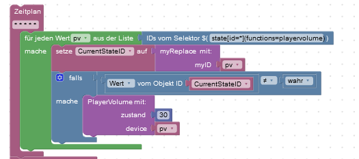

                                DJMarc75D Offline
                                DJMarc75D Offline
                                DJMarc75

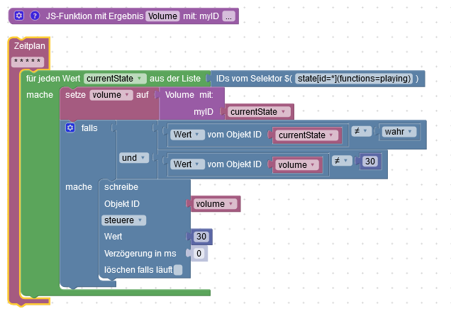

                                @liv-in-sky
                                Sodele,
                                ich habe das ganze jetzt andersrum gemacht, was ja auch mehr Sinn ergibt.
                                Ich frage per Zeitplan alle "currentState" ab.
                                Gleichzeitig wird die Variable "volume" gesetzt und zwar mit dem Wert von "currentState", allerdings wird dort dann "currentState" durch "volume" ersetzt. Somit haben wir auch alle Datenpunkte von "volume" abgefragt.
                                Auf allen Devices, welche nichts aktiv abspielen ("currentState") und dort die Lautstärke NICHT meinem Wert entsprechen, wird dann dort das "volume" auf meinen Wert gesetzt.
                                Schwere Geburt aber der Erfolg gibt einem Recht.
                                Vielen Dank @liv-in-sky
