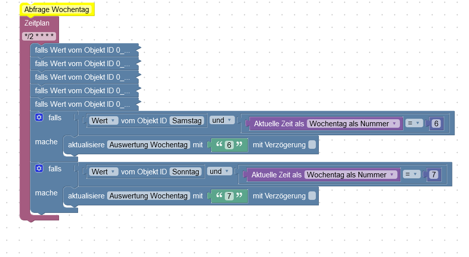

    Ich möchte eine Abfrage machen, welcher Wochentag heute ist. Hab mir da was zusammengestellt, bekomme aber immer einen Fehler.
    Wie müsste ich das anders lösen?

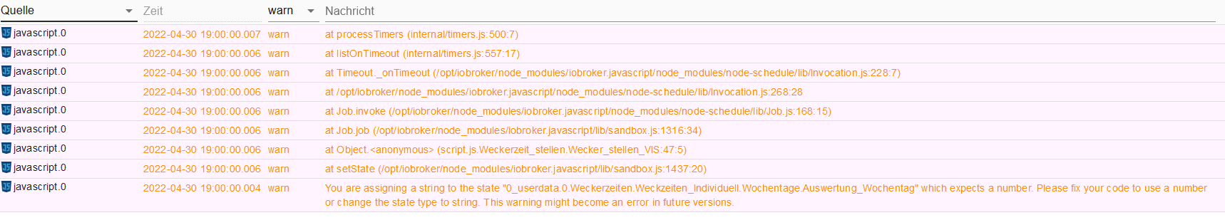

        @stefu87_ch sagte: bekomme aber immer einen Fehler.
        In der untersten Zeile steht es: String vs. Zahl.

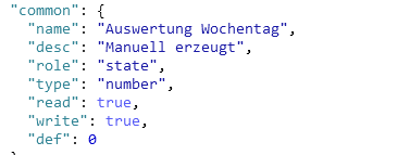

          @paul53 Der Datenpunkt ist als Number definiert.

            @stefu87_ch sagte: Der Datenpunkt ist als Number definiert.
            Dann muss auch ein Zahl geschrieben werden und nicht "6".

              @paul53 Ahhh scheisse. Ja alles klar. Jetzt ist der groschen gefallen. Hab wiedermal das falsche Element eingesetzt.
