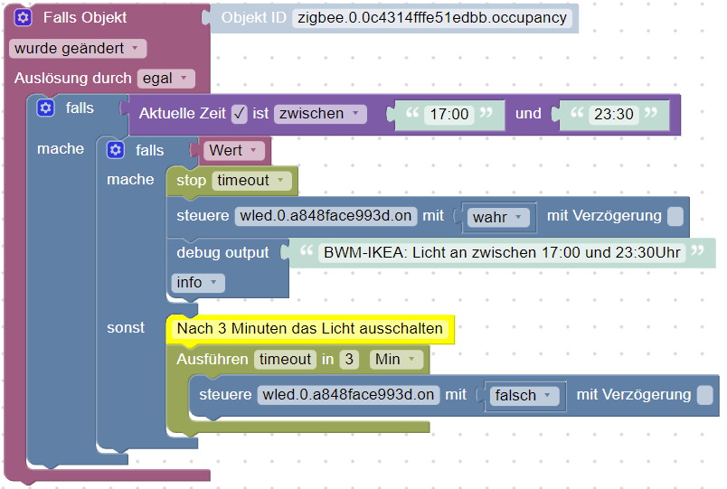

    Hallo !
    Ich stehe gerade etwas auf dem Schlauch.
    Ich möchte gerne den IKEA BWM nutzen um eine Lampe ( WLED ) zu schalten.
    Hier mal mein Skript bisher:
    50eaf797-648e-45db-9e40-f8a8bdd0f8d7-2022-04-29_18-01-18.jpg /var/folders/wz/jd1j4lqs0zxf0stxl90dsjwh0000gn/T/2022-04-29_18-01-18.jpg

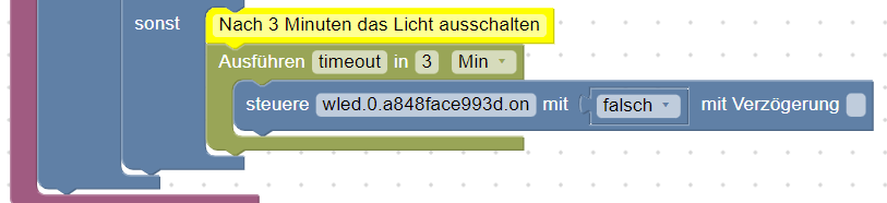

    Leider geht die Lampe nach 3 Minuten aus ( was ja prinzipiell richtig ist ) aber eigentlich möchte ich, dass die Lampe nur aus geht wenn keine Bewegung stattfindet. Eine Besonderheit beim IKEA BWM ist, dass er 60 Sekunden auf True steht und dann erst auf false
    081aed4d-5ef5-425c-9ebd-7ec879bc3514-2022-04-29_18-06-28.jpg /var/folders/wz/jd1j4lqs0zxf0stxl90dsjwh0000gn/T/2022-04-29_18-06-28.jpg
    Es muss bestimmt was mit dem Timeout Baustein zu tun haben, aber ich komme mit dem Baustein irgendwie nicht zurecht. Kann mir jemand helfen ?
    Anbei mein Skript als Export

    Ich hoffe ich habe mich verständlich genug ausgedrückt, was ich möchte, falls noch Angaben fehlen bitte einfach schreiben.
    Vielen Dank

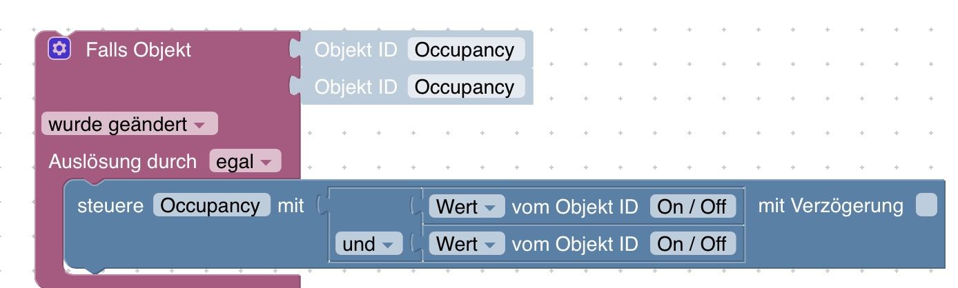

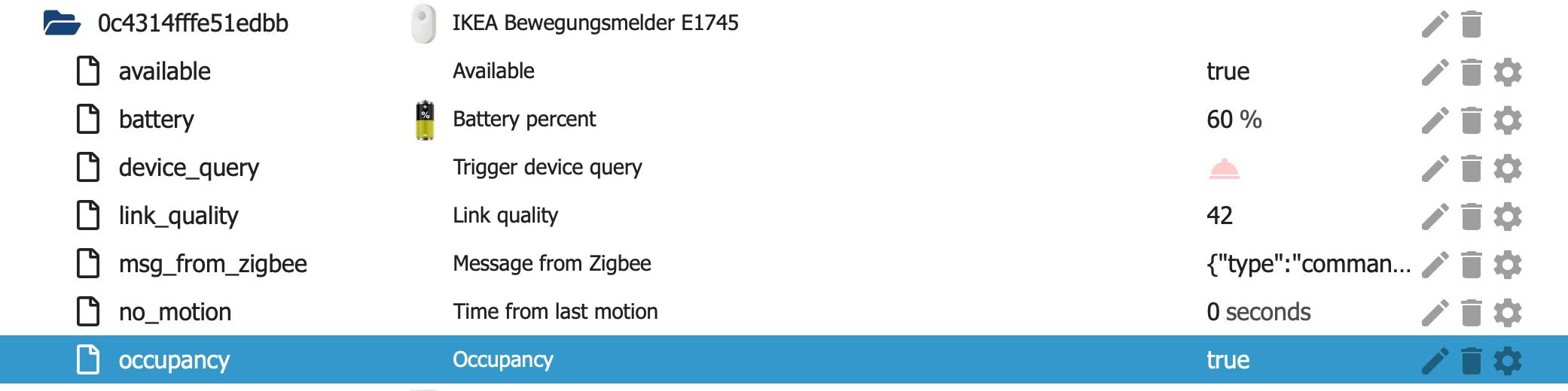

        @thomas-braun verstehe ich leider nicht so ganz, Dein Lösungsansatz.
        habe es mal so nachgebaut :
        26998cfb-b78c-4f6b-aae0-870f0cdd633f-2022-04-29_18-31-33.jpg /var/folders/wz/jd1j4lqs0zxf0stxl90dsjwh0000gn/T/2022-04-29_18-31-33.jpg

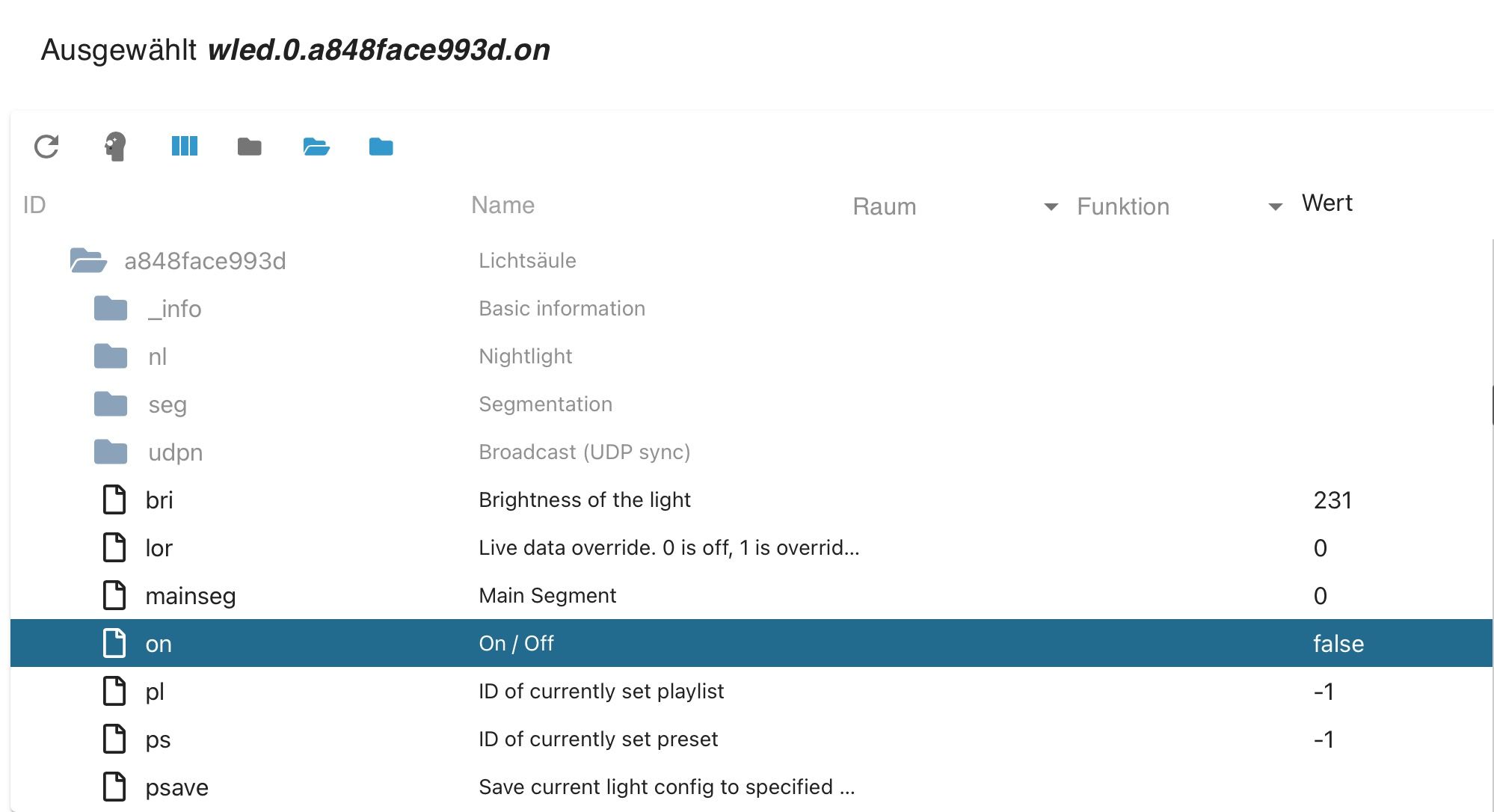

        oder muss ich andere Datenpunkte auswählen ?
        c58d9e9d-1136-4a5e-86be-c615d97e6afa-2022-04-29_18-34-13.jpg /var/folders/wz/jd1j4lqs0zxf0stxl90dsjwh0000gn/T/2022-04-29_18-34-13.jpg

          @sigimoe
          Ich weiß es nicht mehr. Hab das auch so nicht mehr im Einsatz. Nur eben aus meiner digitalen Pinnwand geangelt.
          S 1 Antwort Letzte Antwort

                @sigimoe
                Du musst allerdings auf eine Änderung der Trigger lauschen, nicht auf einen Status.
                    Vielen Dank
                    @sigimoe sagte: 60 Sekunden auf True steht und dann erst auf false
                    Versuche es mal so:
                    Wert (unter "Trigger"):

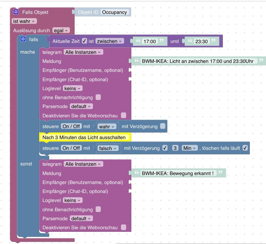

                      SigiMOE
                      @paul53 Danke für den Tipp aber leider funktioniert es nicht wie gewünscht
                      hier das nachgebaute Skript :
                      0d04851f-183c-411e-b844-1d0f47d91805-2022-04-29_19-07-00.jpg /var/folders/wz/jd1j4lqs0zxf0stxl90dsjwh0000gn/T/2022-04-29_19-07-00.jpg
                      oder habe ich ein Fehler unbeabsichtigt eingebaut ?
                      Das Licht geht bei Bewegung an, geht nach 3 Minuten wieder aus. geht aber nicht mehr an obwohl die occupancy immer noch auf true steht also Bewegung erkannt.
                      Ich möchte gerne dass das Licht aber immer an bleibt so lange occupancy auf true steht....
                      Wo ist mein Fehler ?

                        @sigimoe sagte: Wo ist mein Fehler ?
                        Das Ausschalten muss in den sonst-Zweig der Abfrage "falls Wert".

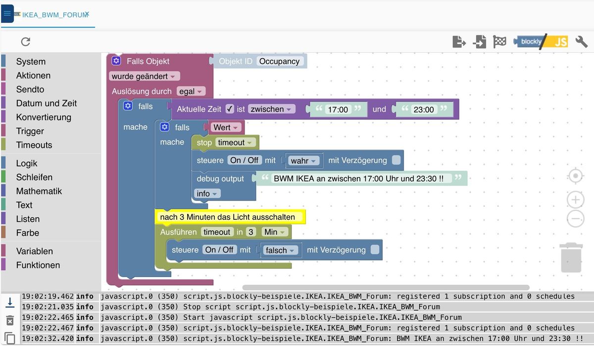

                          SigiMOE
                          @paul53 PERFEKT !!!
                          Jetzt klappt es. Vielen Dank für die Hilfe.
                          Kannst DU mir noch kurz verraten, was der Wert ( unter "Trigger" ) bewirkt ?
                          Falls jemand den EXPORT benötigt. hier ist er :

                            @sigimoe sagte: verraten, was der Wert ( unter "Trigger" ) bewirkt ?
                            Die vordefinierte lokale Variable Wert enthält den Wert des Trigger-Datenpunktes (true bei Bewegung).
