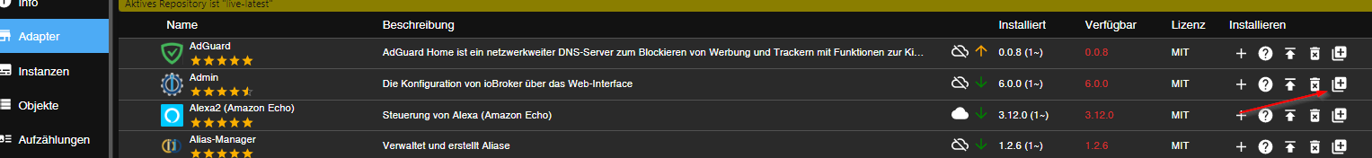

                            • M
                              mfroeschl @mfroeschl last edited by
                              @mfroeschl
                              Jetzt ruf ich den Admin Adapter mit 192.168.0.73.8181 auf. Sind diese Fehlermeldungen normal?

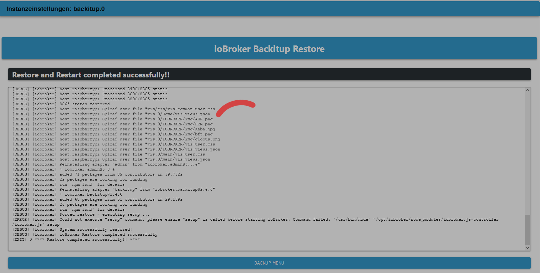

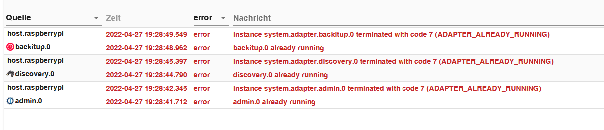

                                      • M
                                        mfroeschl @Homoran last edited by
                                        @homoran @Thomas-Braun
                                        Hab das Backup jetzt über den Adapter gestartet.
                                        pi@raspberrypi:~ $ iobroker logs --watch

                                        Ich poste jetzt ein letztes mal noch einen Screenshot von der Ausgabe des Restore-Prozesses über den Adapter weil nich alle Meldungen im iobroker-log zu sehen sind:
                                        Im Endergebnis bin ich jetzt soweit wie die letzen 4 mal auch schon, der Admin-Adapter lässt sich nicht mehr aufrufen.
