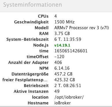

                  Na ja, da laufen z. Zt. 406 Adapter und 49 aktive Instanzen:

                    406 Adapter liegen im Stable-Repo, die sind nicht alle installiert.
                    Aber 49 Instanzen würde ich mal kritisch durchgehen, was davon wirklich benötigt wird. Ich habe z. B. nur 23 laufen.
                    qqolli 1 Reply Last reply Reply Quote 0

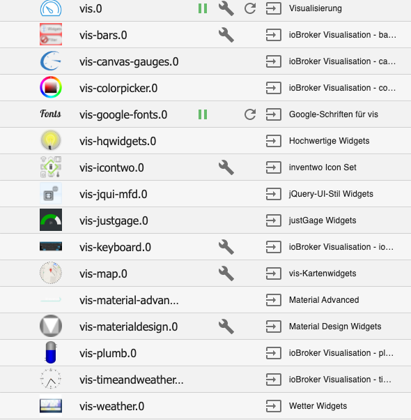

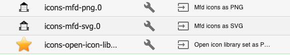

                      Wie sieht es eigentlich bzgl. RAM mit diesen hier aus (sind bei mir installiert)?:
                      • Thomas Braun
                        Thomas Braun Most Active @qqolli last edited by
                        @qqolli
                        Hier läuft kein vis. Daher kann ich dir nicht sagen was die Dinger fressen.

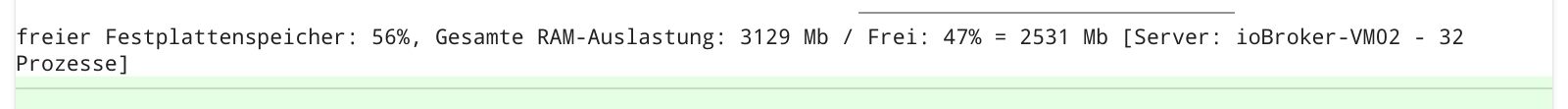

                          Komisch, das letzte iobroker backup war ca. 40 MB groß und der freie RAM beträgt so um die 600MB:
                          freier Festplattenspeicher: 93%, Gesamte RAM-Auslastung: 3245 Mb / Frei: 17% = 647 Mb [Server: ioBroker - 50 Prozesse]
                          Nachdem ich den js-controller neu installiert hatte, ist es doch (einmal) gelaufen und der RAM hat sich seither nicht geändert.
