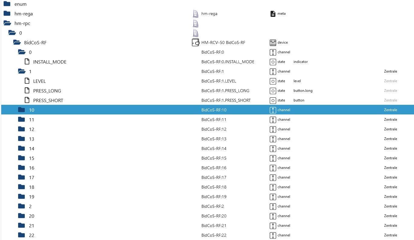

    Hallo, Ich habe eine CCU3 und °auf dieser° RaspberryMatic installiert, das ganze läuft auf der ccu3 perfekt, nur im ioBroker der läuft auf einen raspberry pi 4 wird nur noch die Zentrale gefunden BidCoS-RF. das sah vor der Installation von RaspberryMatic anders aus.
    5 Räume ausgestattet mit diesen Komponenten
    Homematic IP Smart Home Wandthermostat HmIP-WTH-2 mit Luftfeuchtigkeitssensor
    Homematic IP Smart Home Heizkörperthermostat - kompakt, HmIP-eTRV-C
    Homematic IP Fenstergriffsensor HmIP-SRH
    1x Homematic IP Rollladenaktor HmIP-BROLL
    1x Homematic IP Wiegand-Schnittstelle HmIP-FWI
    Für die Haustür u. Nebeneingangstür
    RFID Zutrittskontrolle Set: sKey-sBoard-Set

      @norbert-17
      Wenn HmIP-Geräte verwendet werden, muss die Instanz auf HmIP (Port 2010) eingestellt werden und nicht auf "rfd".

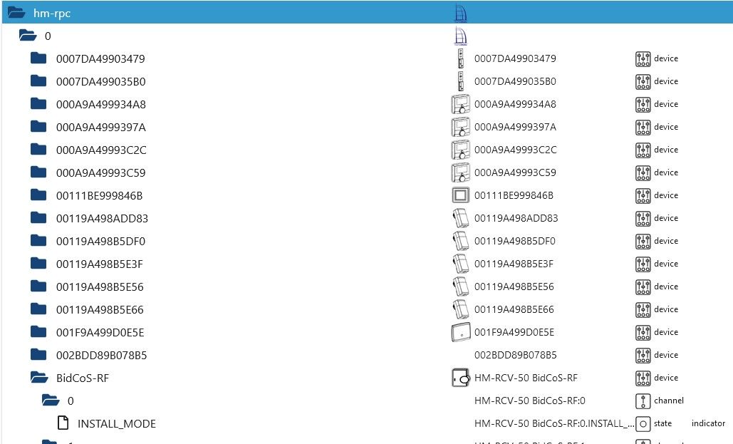

          N Offline
          Norbert 17
          Danke, Treffer genau das wars
