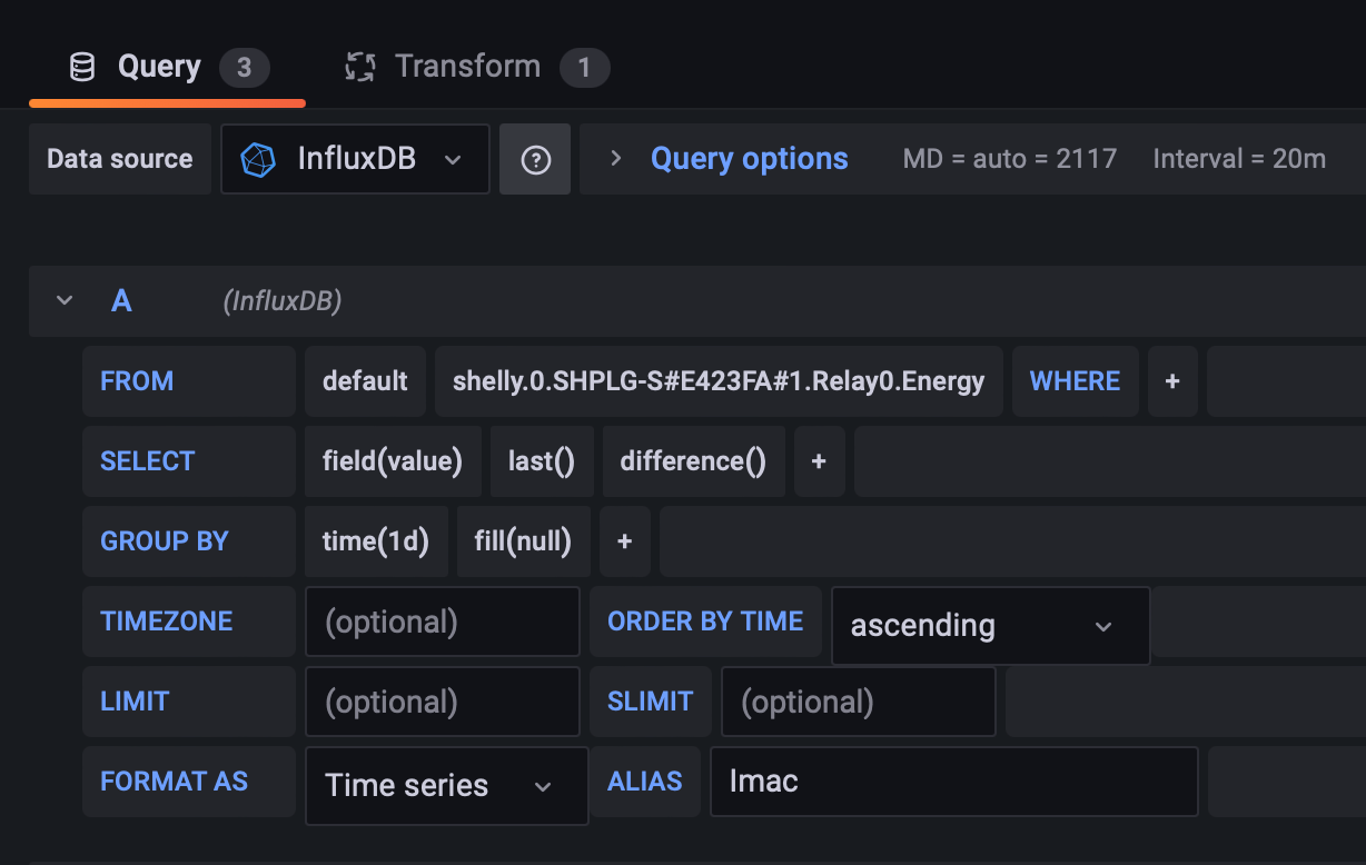

                    @crunchip Guten Morgen, nachdem ich jetzt mal einen Tag gewartet habe, bekomme ich komplett falsche Werte - siehe hier:
                    Kannst Du mir verraten was an meinen Einstellungen nicht stimmt?
                    • crunchip
                      crunchip Forum Testing Most Active last edited by
                      @damrak2022 sagte in Stromverbrauch der letzten 30 Tage in Grafana anzeigen:
                      wahrscheinlich deine Unit
                      Damrak2022 1 Reply Last reply Reply Quote 0

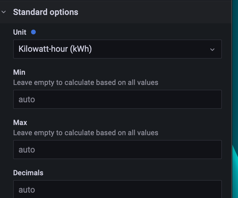

                      • Damrak2022
                        Damrak2022 @crunchip last edited by
                        @crunchip Guten Morgen, meine Unit ist so eingestellt:
                        crunchip 1 Reply Last reply Reply Quote 0
                        • crunchip
                          crunchip Forum Testing Most Active @Damrak2022 last edited by
                          @damrak2022 aber dein Wert ist doch wh.
                          Du musst den umrechnen auf kwh
                          • Damrak2022
                            @crunchip Kann ich das in Grafana direkt machen, oder muss ich das per Blockly machen, bevor er in die Influx geschrieben wird?
                            • crunchip
                              @damrak2022 theoretisch kannst du das direkt in Grafana
                              im query, in der Zeile Select, den Mathe Baustein mit einfügen
                              math(/1000)
                              Damrak2022 1 Reply Last reply Reply Quote 1
                              • Damrak2022
                                @crunchip sagte in Stromverbrauch der letzten 30 Tage in Grafana anzeigen:
                                math(/1000)
                                Besten Dank, hat super funktioniert
