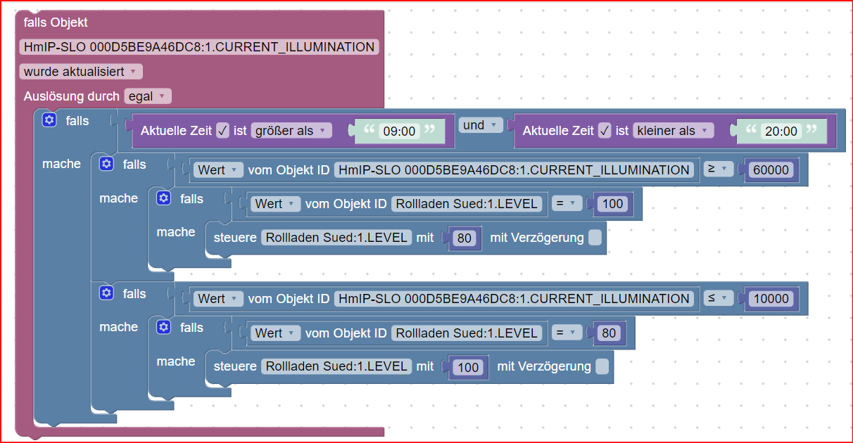

    Hallo, ich habe hier ein Skript mit dem der Rollladen je nach Sonnenstand auf und zu geht. Ich hätte aber gerne eine Zeit Verzögerung mit dabei damit bei wolkigem Wetter der Rollladen nicht immer auf und zu geht.

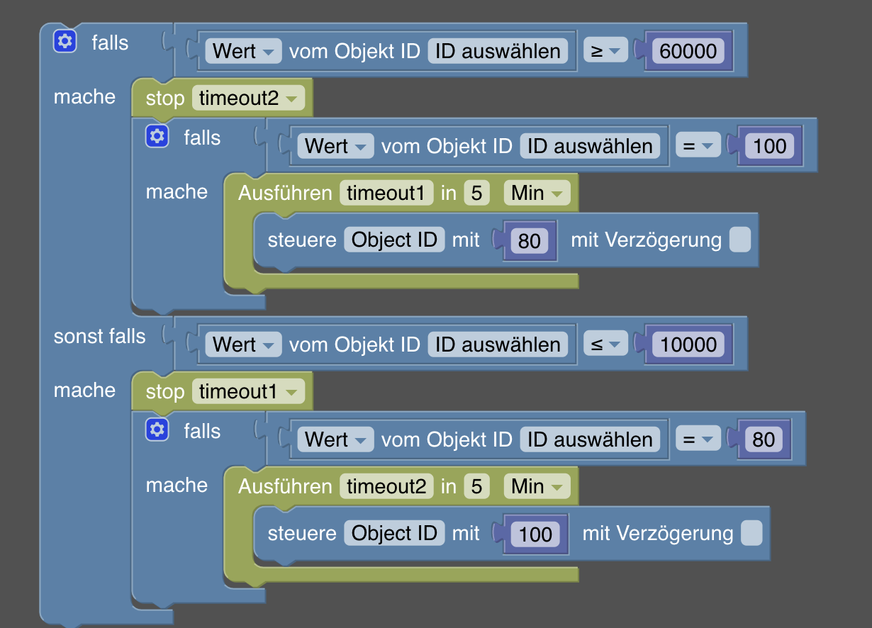

      Hey Oskar,
      Um es nicht zu kompliziert zu machen, setze doch einfach je ein Timeout Block vor die steuerungs Blöcke, und stope die timeouts gegenseitig wenn Wert unter xy sinkt bzw. andersherum ... etwa so :

          @cinimod hallo, danke für die Hilfe, ich werde es jetzt mal versuchen, warte auf wolkiges Wetter, werde mich dann nochmals melden, danke und LG Oskar
