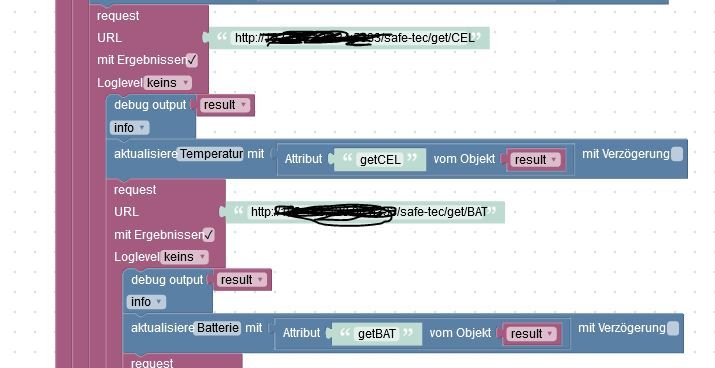

    Hallo ,

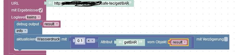

    ich komme im Moment an einem bestmmten Punkt nicht weiter. Ich lese per HTTP Request Werte aus einem Wasserabsperrventil von Syr (Safe-Tec connect) aus. Die Werte bekomme ich auch alle angezeigt. Allerdings ist z.B. der Temperaturwert immer dreistellig ohne Komma in dem Result. z.B. Wert: 125 würde entsprechen 12,5 °C oder 4500mBar hätte ich gerne als Anzeige in der VIS mit 4,5 Bar. Auch die Batterianzeige von dem Ventil wird mit 923 ausgelesen.
    Kann ich die Daten irgendwie im Blockly bereits anpassen, um diese dann in der VIS benutzen zu können?
    Für einen Tip aus dem Forum wäre ich sehr dankar. BlocklySafeTec.JPG So sieht das Blockly aus welches mir die Werte liefert.

      @videospezi wenn du schon so weit bist fehlt ha nur noch ein Matheblock mit der Umrechnung
      also:
      aktualisiere DP1 mit 0.1 x (nach Zahl) Attribut get....

        @homoran Hallo, vielen Dank für die schnelle Hilfe.
        Habe das gerade mal ausprobiert. Leider kommt dann als Ergebnis im Datenpunkt immer eine (null) heraus.
        Was mach ich das falsch. Muß allerdings dabei sagen das ist mein erstes Blockly!!Wasserdruck.JPG

          @videospezi sagte in Umrechnen von Werten:
          das sagt denn der debug?

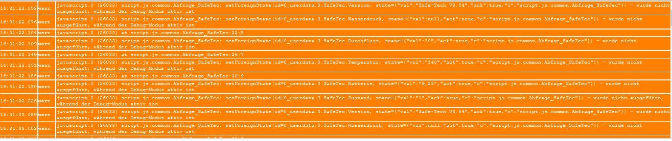

            @homoran Habe nachgeschaut, da kommt dann eine Warnmeldung.

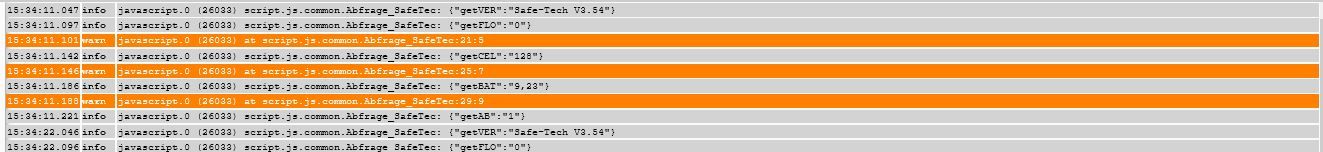

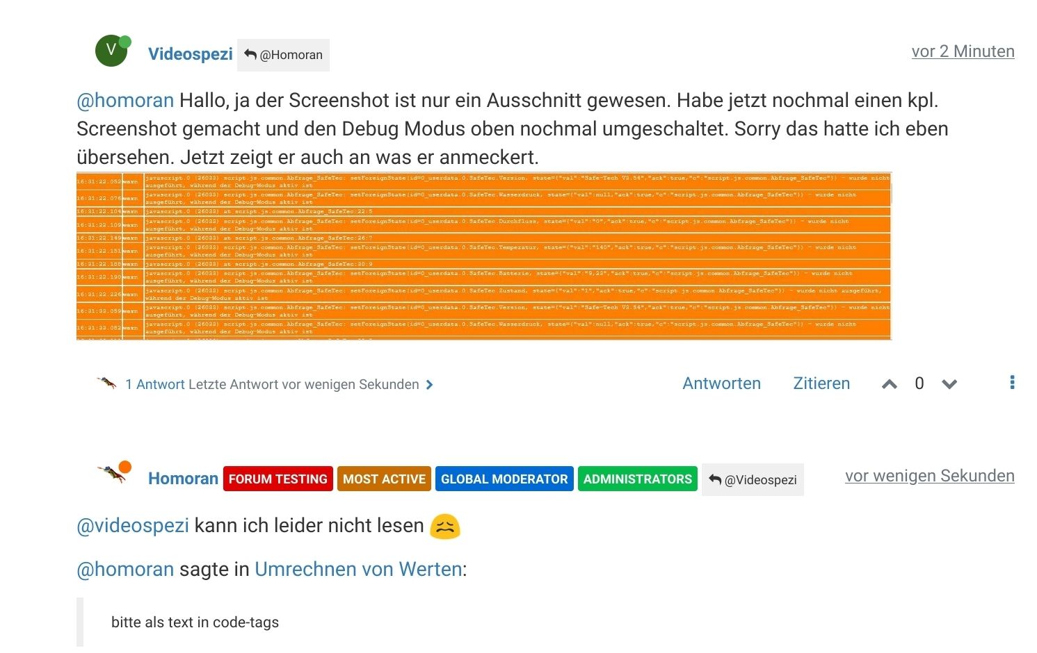

                @homoran Hallo, ja der Screenshot ist nur ein Ausschnitt gewesen. Habe jetzt nochmal einen kpl. Screenshot gemacht und den Debug Modus oben nochmal umgeschaltet. Sorry das hatte ich eben übersehen. Jetzt zeigt er auch an was er anmeckert.debug_2.JPG

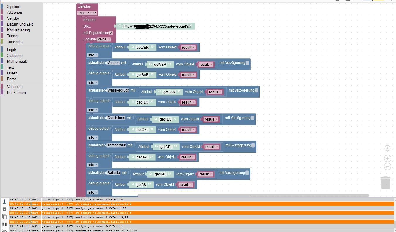

                          @videospezi Hallo,
                          ich habe das Blockly nochmal geändert. Jetzt funktioniert alles soweit. Der Debug Modus oben rechts ist ausgeschaltet.
                          Eine sache habe ich allerdings noch. Ich Frage einen Wert für die Batterie ab. Dort wird ein Wert von z.B 9,22 V ausgelesen.
                          In der VIS in meinem Widget wird allerdings immer nur die 9,00V angezeigt. Als widget habe ich ein basic-Number gewählt.Skript SafeTec.JPG Batterie Widget.JPG

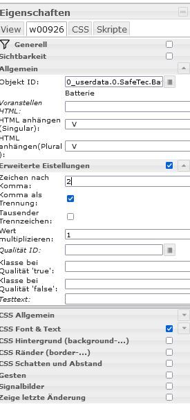

                                        @videospezi Hallo, habe das widget in basic string geändert.
                                        Jetzt passt alles. Vielen Dank und schönen Abend !
