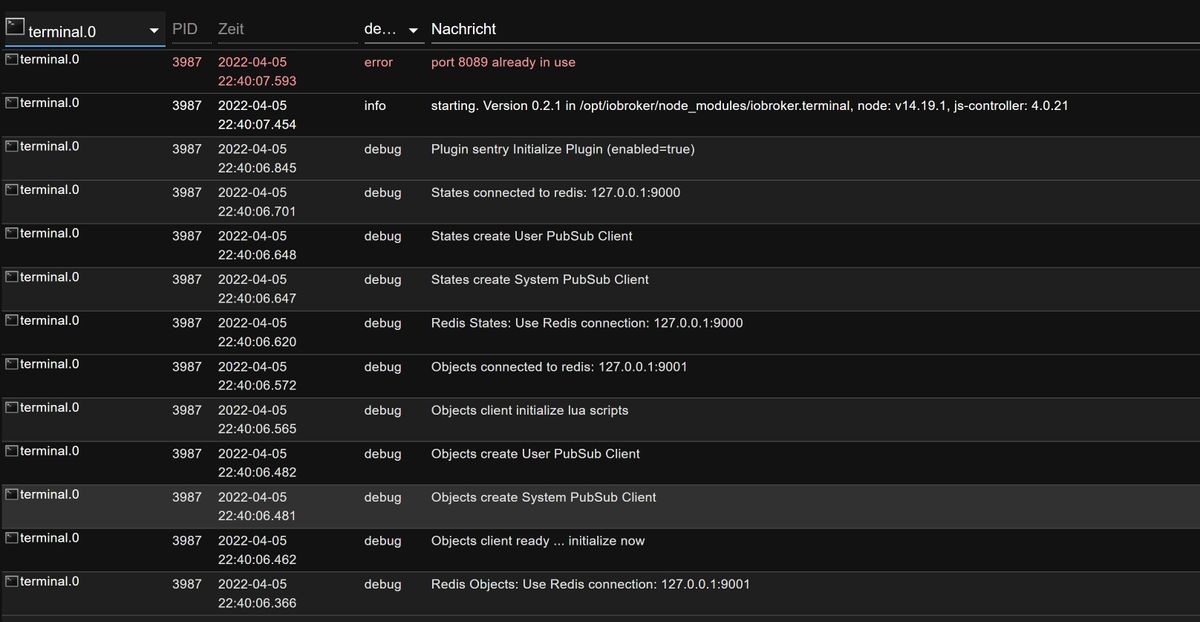

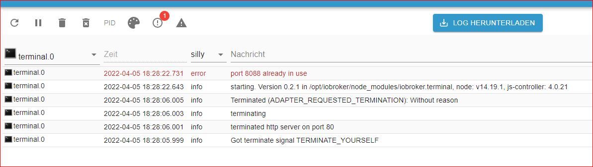

    Atticus68
    nachdem ich den ioBroker wieder am laufen habe, gibt es noch ein (ich hoffe kleines) Problem mit dem Terminal Adapter, der funktionier nämlich nicht. Warum? Ich hänge hier mal die Log-Datei an.terminal001.JPG
    Wieso sollte der Port 8088 "in Use" sein?

        Atticus68
        @crunchip ja, ich hab schon einige Ports eingegeben, bei jedem kommt die o.g. Meldung. Es sieht also so aus, das der Fehler bei jedem Port auftritt. Ich habe natürlich nicht alle möglichen Ports getestet, aber wenn ich eine (mehrere) willkürliche Portadresse verwende, und immer kommt die gleiche Fehlermeldung, ist das schon seltsam, oder?
        HomoranH crunchipC apollon77A 3 Antworten Letzte Antwort

                      HomoranH Offline
                      HomoranH Offline
                      @crunchip da läuft nur apache auf 80.
                      und wenn ich das richtig erkenne war der Terminal vorher auf 80.
                      ggf. hängt es da noch, zeigt aber die neue 8080 an
                      Allerdings frage ich mich bei dem Hostnamen, ob das der richtige host ist.

                                          @atticus geb den Befehl nichmal richtig ein, ansonsten stell den Adapter auf 8089, dann sollte es funktionieren
