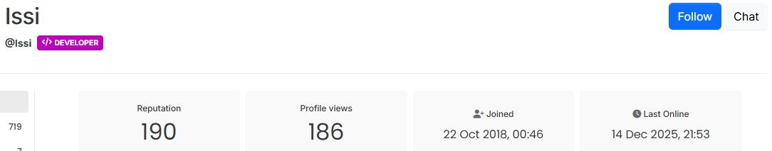

                                  @Papi-0 sagte:
                                  Hm, was will uns der Autor damit sagen?
                                  Letzes Login war am 14.12.2025.
                                  Schlüsse kannst du selber daraus ziehen.

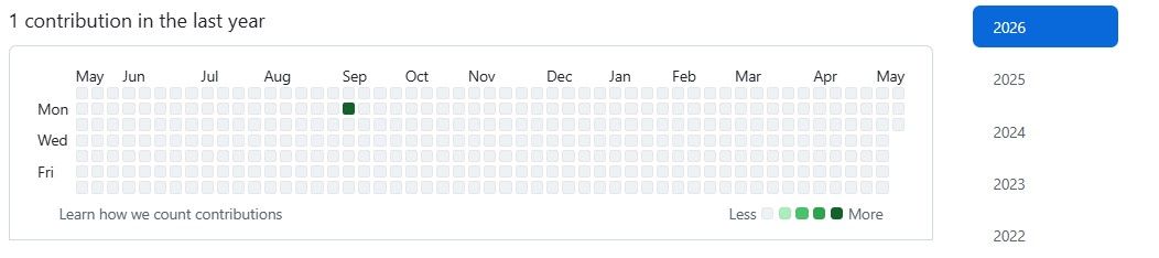

                                    @Papi-0 sagte:
                                    Schau dir mal an wann Isse zuletzt im Forum aktiv war.
                                    Auch auf Github war er nicht mehr aktiv.
                                    Schaut leider nicht gut aus. Ich hoffe für ihn, dass es nur die Aktivitäten für ioBroker betrifft und es ihm persönlich den Umständen entsprechend gut geht.
