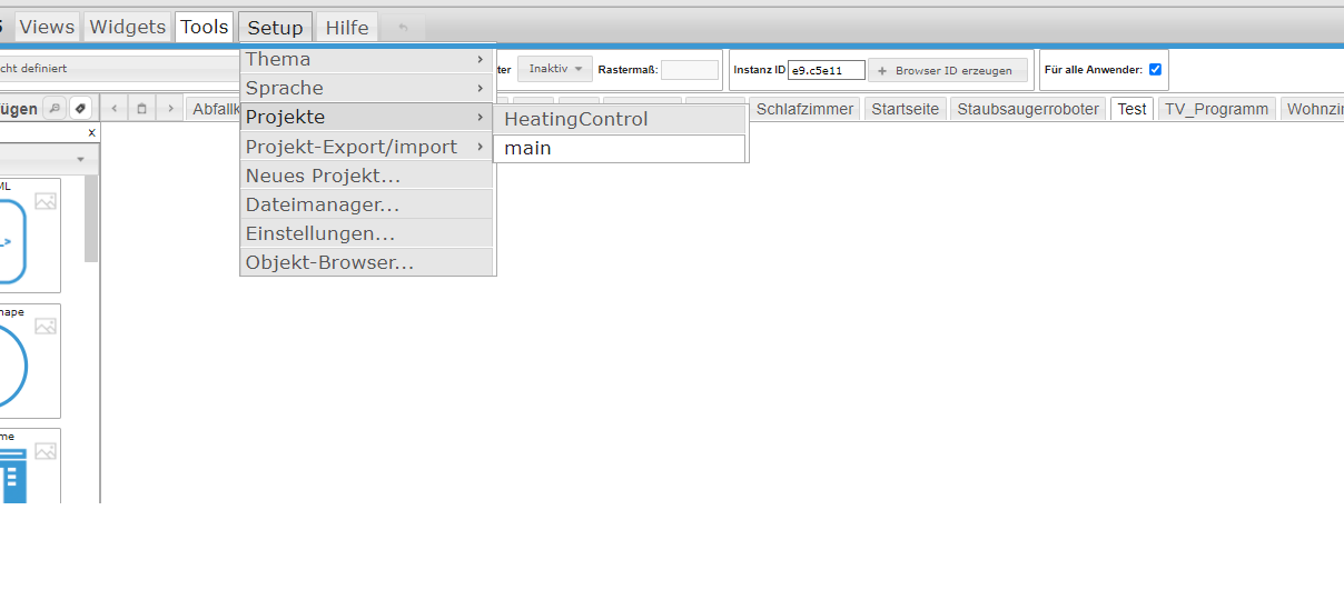

              Sieht es bei dir so aus?

                @sigi234 Ja, genau. So sieht es bei mir aus.

                  Und wenn du auf das Projekt klicks, Screenshot bitte davon
                  Andere Projekte funktionieren?

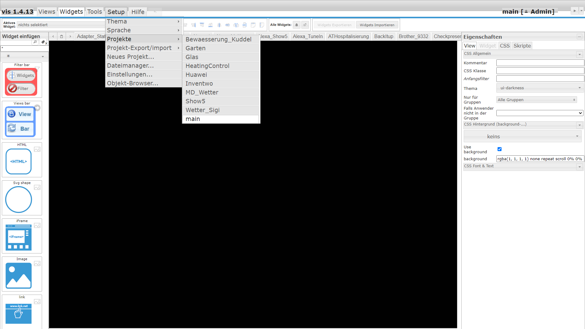

                      @lustig29 wähle doch das HeatingControl-Projekt und nicht main...

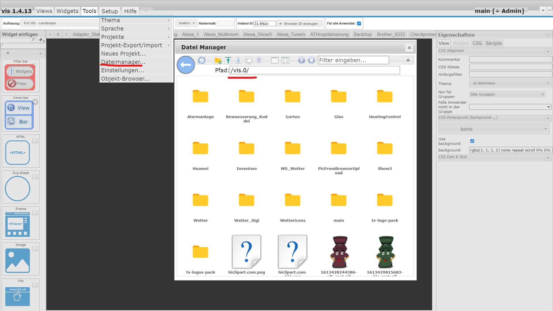

                            Zeig mal was im Dateimanager unter vis.0 ist
                            Info:
                            Das default Projekt heisst main. Darin die demo View, diese kannst du nur löschen, wenn eine andere/weitere View besteht.
                            Immer Daten sichern!

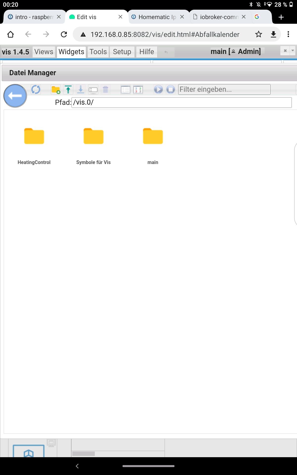

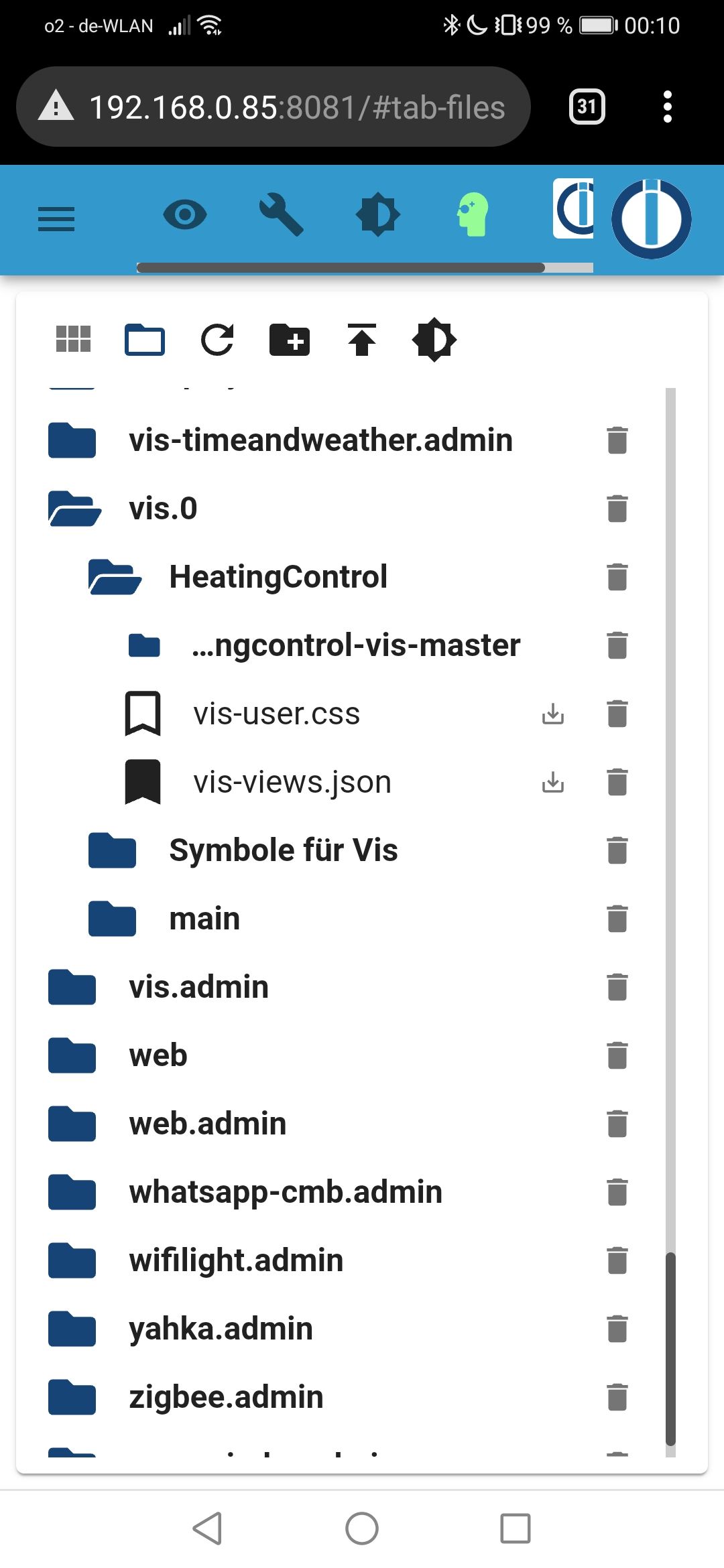

                                DAS:

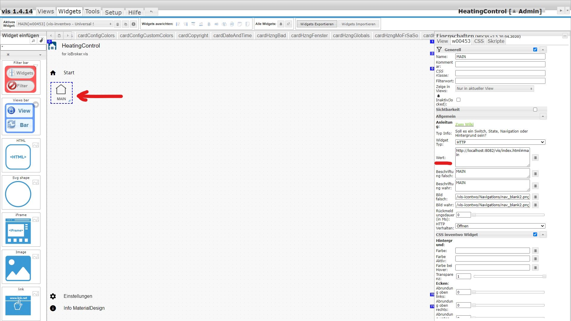

                                    Gib mal im Browser das ein:
                                    http://192.168.0.85:8082/vis/index.html?HeatingControl#_landing
                                    Hast du deine Startseite als default angehakt?

                                      @sigi234 Wenn ich das in den Browser eingebe könnt erst die Fehlermeldung: View existiert nicht... und dann öffnet sich die Demoview

                                        Ok, wenn du das main Projekt öffnest was kommt da?
                                        Woher sind die Views im 2. Screenshot?

                                          @sigi234 Also Main ist meine Hauptvis. Heating Control ist eingefügte Projekt.
                                          Wenn ich main öffnen, kommt dementsprechend meine Hauptvisualisierung.
