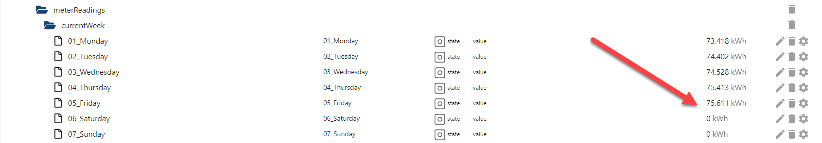

                      ManfredHi
                      @crunchip said in Source Analytix Tageswert korrigieren?:
                      und zuvor alle Werte von diesem Adapter gelöscht habe
                      von welchem?
                      vom FritzDect Adapter.
                      M crunchipC 2 Antworten Letzte Antwort
                      • M ManfredHi
                        von welchem?
                        ManfredHi
                        In diesem Bereich hier stimmt die Differenz von Gestern auf Heute: ca. 0,2 kWh bisher.

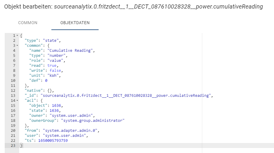

                            ManfredHi
                            schrieb am zuletzt editiert von ManfredHi
                            das ist nicht der DP vom Zählerstand
                            Das hier ?
                            habe gerade bemerkt, dass bei allen 10 AVM Steckdosen plötzlich enorme kWh werte beim heutigen Tag aufscheinen und somit alle Berechnungen nicht mehr stimmen.

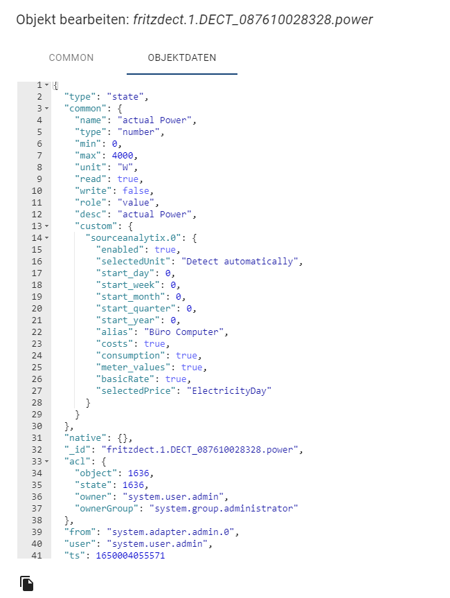

                              ManfredHi
                              Bei genauer durchsicht ist mir aufgefallen, dass das Problem auch bei anderen Steckdosen (z.B. Sonoff) im vorigen Jahr aufgetreten ist.
                              Der Adapter dürfte einfach fehlerhaft sein. Sobald ein zugrundeliegender Datenpunkt neu angelegt wird, beginn der Source-Analytics adapter mit einem falschen Tageswert, genau gesagt mit dem Wert der bei Cumulative-Reading aufscheint.

                                @manfredh-1 sagte in Source Analytix Tageswert korrigieren?:
                                Das hier
                                ja, in "code tags" als Text wäre besser, anstatt ein Bild, so kann man nichts zitieren
                                also gibt es da nur Watt(actualPower), kein Zählerstand
                                ich meinen fritzdect Adpater neu installiert
                                deine Startwerte stehen alle auf 0, somit rechnet SA die Differenz, daher
                                plötzlich auf über 75 kWh.
                                die musst du ja selbst anpassen, kann der Adapter ja nix für

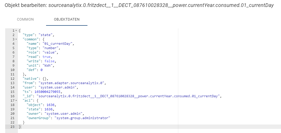

                                      ManfredHi
                                      @crunchip
                                      Hallo, ich muss jetzt hier nochmal was nachfragen.
                                      Ich bin draufgekommen, dass eine Steckdose scheinbar heute nacht nicht richtig mitgeloggt wurde. Anstatt 1,15 kWh scheinen bei Source Analytix beim gestrigen Tag nur 0,001 kWh auf.
                                      Gibt es eine Möglichkeit, diesen Wert nachträglich hinzuzufügen, sodass die Daten (im Jahresordner, bei den Monaten, Quartalen, Wochen usw.) wieder stimmen?
                                      Ich möchte nicht irgendwas verstellen, ohne zu wissen was ich da eigentlich genau mache.

                                        crunchip
                                        @manfredh-1 theoretisch musst du ja den Zählerwert(sourceanalytix.0.xyz.cumulativeReading) korrigieren, denn da fehlt dir ja der Wert, dann sollte sich die Statistik(Berechnungen) automatisch korrigieren. Wie das geht, steht in der Anleitung.
                                        Bereits geschriebene Werte wie z.b. previousDay könntest du manuell korrigieren, dazu müsstest ebenfalls die Instanz stoppen, den Expertenmodus aktiv haben, den jeweiligen Datenpunkt im Raw auf ("write": true ,) stellen, damit dieser beschreibbar ist.
