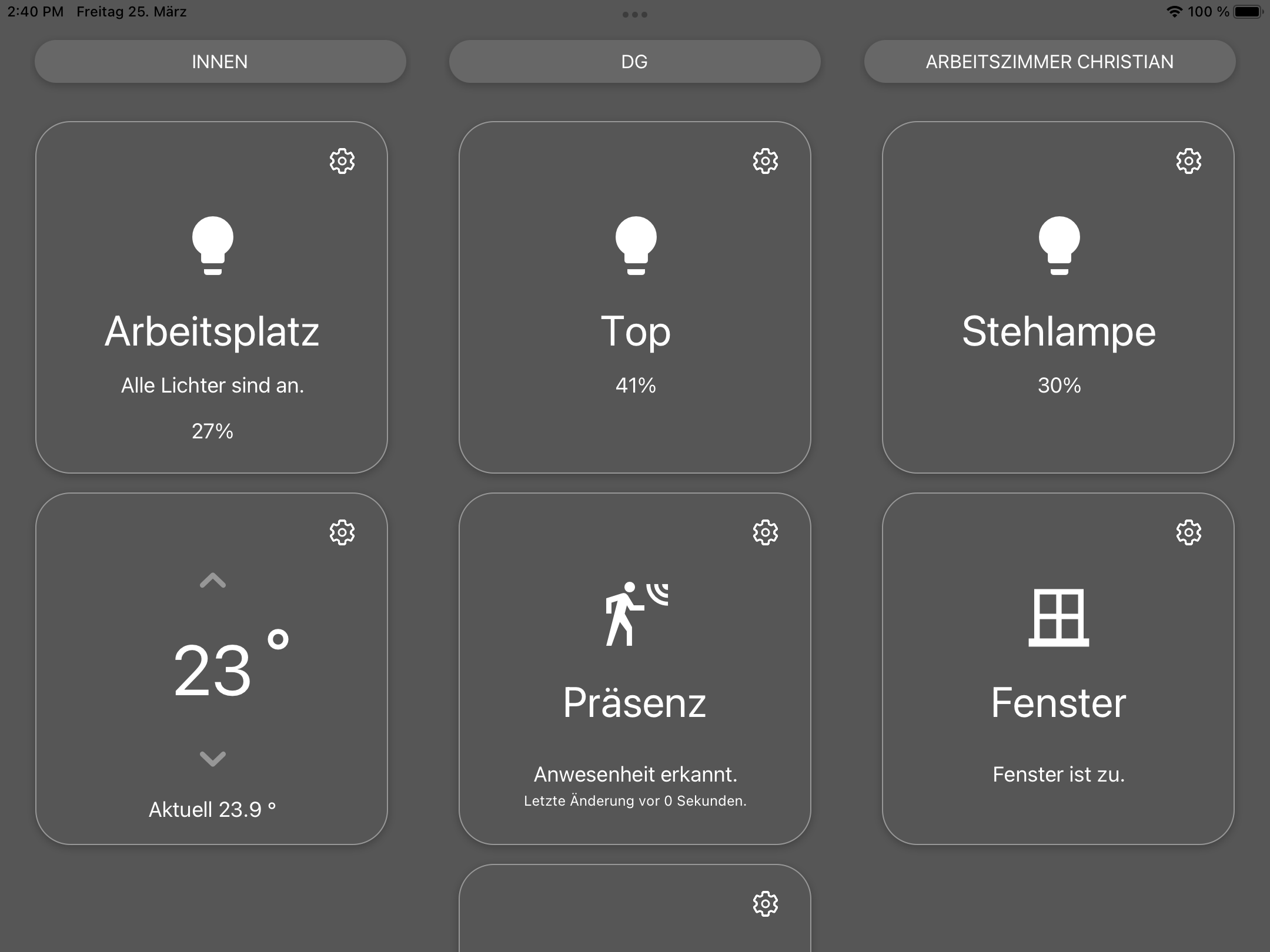

    Hallo zusammen.
    Ich bin relativ neu in der ioBroker Welt.
    Vor einer Weile hatte ich aber beschlossen mich in das Thema rein zu graben.
    Kurz darauf habe ich mir dann einen Raspberry und ein Zigbee Gateway besorgt und einfach mal losgelegt und herum experimentiert.
    Dann sollte eine Visualisierung her. Ich war mit dem was ich über VIS so umsetzen konnte aber etwas unzufrieden.
    Wie es der Zufall so will bin ich Softwareentwickler :)
    Ich habe also nach Alternativen gesucht und mir Stück für Stück technisch alles erarbeitet, was man benötigt um eine für mich ansprechende und funktionale Oberfläche für meine iobroker Instanz zu bauen.
    Bevor jetzt einige denken "hey warum das Rad neu erfinden?":
    Ich sehe das auch so ein bischen als Herausforderung für mich. Außerdem habe ich Spass daran zu programmieren.
    Hier ein paar Bilder:
    Es handelt sich um Scrrenshots im Ipad Simulator.
    Das gesamte Frontend ist in React Native geschrieben.
    Es holt sich einen auf meine Zwecke angepassten Objektbaum via simple API Abfrage aus dem iobroker und wandelt die enthaltenen Objekte in Bereiche, Etagen, Zimmer, Geräte und States um.
    Für diese States werden "update subscriptions" via mqtt an den iobroker geschickt.
    Der iobroker sendet dann updates via mqtt für die entsprechenden states zurück sobald sich etwas ändert.
    Das Frontend ist voll Responsiv (Layout von Gerätebreite abhängig) in Teilen animiert (react-reanimate) und besitzt auch touch Gesten z.B. für Lichtdimmung.
    Die App lässt sich sowohl im Browser verwenden, als auch als ios oder android App compilieren und nativ starten.
    Das Frontend kann simultan auf mehreren Geräten verwendet werden. Alle anderen Geräte werden automatisch über Updates informiert und aktualisieren ohne die App neu zu laden.
    Aktuelle Features:
    Licht:
    Einzelne und gruppierte Geräte mit on/off und Dimmer Bedienung.
    Heizung:
    Thermostatsteuerung mit Einstellung der Zieltemperatur.
    Sensoren/Aktoren:
    Präsenzsensor mit Zeitanzeige für letzte Bewegung
    Fenstersensor auf und zu Anzeige
    SmartPlug mit on/off und aktuellem Verbrauch
    Würde gern mal Euer Feedback dazu hören.
    Beste Grüße
    Chris

      Sieht nett aus. Ähnelt dem Bolio-UI, aus dem leider nie was wurde...

        Hab gerade mal geschaut. Sieht tatsächlich ähnlich aus. Und sogar die Herangehensweise via simple api und socket.io ist ähnlich.
        Mist hätte ich das früher gewusst :)
        Ich entwickle hier seit Wochen vor mich hin und erkämpfe mir jede Mechanik dafür selbst um dann zu sehen das andere die Idee auch schon hatten 😵
        Naja so wie ich gesehen hab hatte der Entwickler einen recht globalen Ansatz. Das wäre mir viel zu viel Arbeit als Hobby.
        Mir reicht schon, wenn ich durch das Projekt etwas lerne, womit ich anderen hier vielleicht helfen kann und am Ende eine lauffähige Visualisierung für meine Zwecke dabei raus kommt :)
        Da ist noch viel zu tun. Aktuell entwickle ich eine Komponente für Farbsteuerung beim Licht.
        Danach muss ich mal schauen, wie ich meinen Objektbaum im ioBroker irgendwie besser hinbekomme. Ich nutze aktuell den alias adapter.
        Dort lassen sich aber nur Geräterollen und Räume zuordnen. Daher verwende ich einen Datenpunkt den ich für jeden Knoten im Baum manuell anlegen muss, um den Typ festzulegen, den ich in React dann auswerten kann um den Gerätebaum aufzubauen.
        Geplant sind weiterhin noch Integrationen für unify, roon, Meinwetter, Chromecast und plex Mediaserver.
        Na mal gucken. Ich hab ja Zeit :)
        Danke für Dein Feedback nochmal
