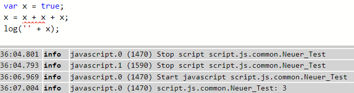

          @kuddel sagte: Aktuell funktioniert die Berechnung nicht mehr.
          Bei mir funktioniert die Berechnung - nur der Editor meckert. Boolean wird bei mathematischen Operationen implizit in eine Zahl gewandelt.

            der Editor meckert
            Zurecht. Wenn man was addieren will, dann sollte man auch Zahlen (oder Strings fürs Verketten) nehmen. Alles andere sorgt nur dafür den Sinn des Codes zu verschleiern und subtile Bugs einzubauen.
