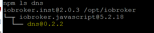

                                      • Thomas Braun
                                        Thomas Braun Most Active @liv-in-sky last edited by
                                        @liv-in-sky sagte in [gelöst] Warn mit Javascript 5.5.0:
                                        dns
                                        Schau mal wo das hängt:
                                        cd /opt/iobroker
                                        npm ls dns
                                        liv-in-sky 2 Replies Last reply Reply Quote 0
                                        • liv-in-sky
                                          liv-in-sky @Thomas Braun last edited by liv-in-sky
                                          @thomas-braun
                                          weiß gar nicht ob ich das brauche
                                          • liv-in-sky
                                            @thomas-braun
                                            @apollon77
                                            hab nur das gefunden - redis ?
