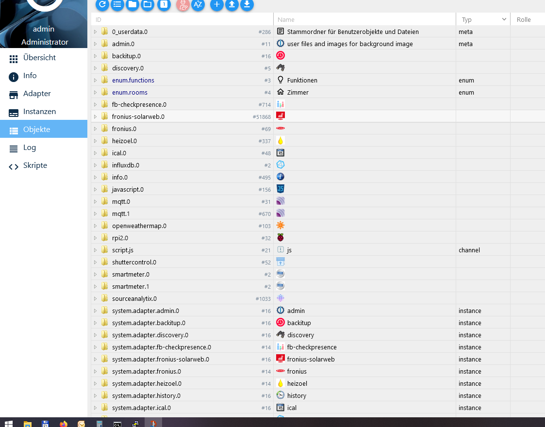

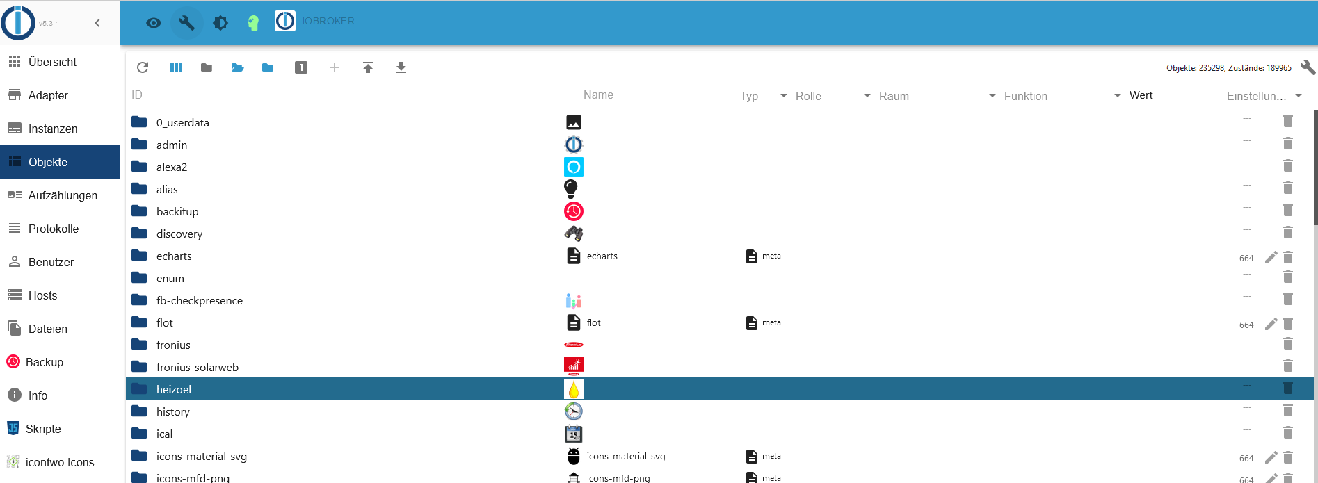

                  • H
                    hm_krause last edited by
                    ...hilft Euch das weiter?
                    J apollon77 2 Replies Last reply Reply Quote 0
                    • J
                      Jan1 @hm_krause last edited by
                      @hm_krause
                      Das würde wohl Thomas Verdacht bestätigen, da das ja wirklich extrem viel ist.

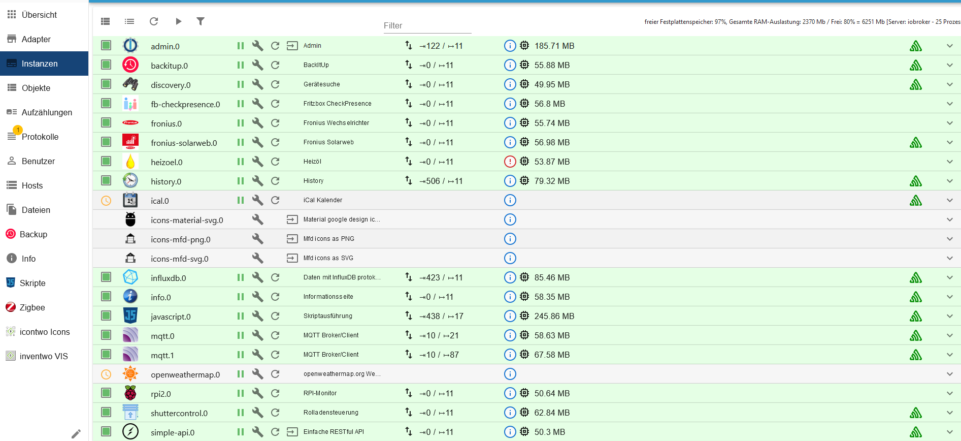

                        Hier mal die Ausgabe bei wechsel von "Instanzen" auf "Backitup" Button
                        pi@iobroker:~ $ top
                        top - 10:17:50 up 2 days, 15:38,  1 user,  load average: 2,44, 2,01, 1,57
                        Tasks: 167 total,   3 running, 164 sleeping,   0 stopped,   0 zombie
                        %CPU(s): 47,7 us,  2,0 sy,  0,0 ni, 50,0 id,  0,0 wa,  0,0 hi,  0,2 si,  0,0 st
                        MiB Spch:   7812,0 total,   3478,3 free,   3065,3 used,   1268,4 buff/cache
                        MiB Swap:    100,0 total,     98,5 free,      1,5 used.   4683,3 avail Spch
                            PID USER      PR  NI    VIRT    RES    SHR S  %CPU  %MEM     ZEIT+ BEFEHL
                           2251 iobroker  20   0 2145980   1,3g  34684 R 181,8  16,8   2133:56 iobroker.js-con
                            663 influxdb  20   0  329108 119796  28244 S   7,3   1,5  23:24.98 influxd
                           2376 iobroker  20   0  939160  84032  34604 S   3,6   1,1  30:33.46 io.tr-064.0
                           2382 iobroker  20   0  943500 110396  31032 S   3,6   1,4 167:25.32 io.zigbee.0
                           2332 iobroker  20   0  884284  93652  29516 S   0,7   1,2  28:00.90 io.mqtt.1
                         194075 pi        20   0    9964   3444   2824 R   0,7   0,0   0:00.19 top
                             89 root     -51   0       0      0      0 S   0,3   0,0   7:20.66 irq/51-mmc0
                            659 grafana   20   0 1746392  86648  54060 S   0,3   1,1   6:13.63 grafana-server
                           2317 iobroker  20   0  678692  74192  29600 S   0,3   0,9   4:20.01 io.mqtt.0
                           2464 iobroker  20   0  670668  74604  34388 S   0,3   0,9   3:01.61 io.shuttercontr
                         193495 root      20   0       0      0      0 I   0,3   0,0   0:02.04 kworker/1:1-events_freezable
                              1 root      20   0  165944  10164   7224 S   0,0   0,1   0:05.95 systemd
                              2 root      20   0       0      0      0 S   0,0   0,0   0:00.27 kthreadd
                              3 root       0 -20       0      0      0 I   0,0   0,0   0:00.00 rcu_gp
                              4 root       0 -20       0      0      0 I   0,0   0,0   0:00.00 rcu_par_gp
                              6 root       0 -20       0      0      0 I   0,0   0,0   0:00.00 kworker/0:0H-events_highpri
                              8 root       0 -20       0      0      0 I   0,0   0,0   0:00.00 mm_percpu_wq
                        • Homoran
                          Homoran Global Moderator Administrators @hm_krause last edited by
                          @hm_krause sagte in Backitup Fehler:
                          jepp, da hängt es
                          Wie groß ist dein Backup?
                          H 1 Reply Last reply Reply Quote 0

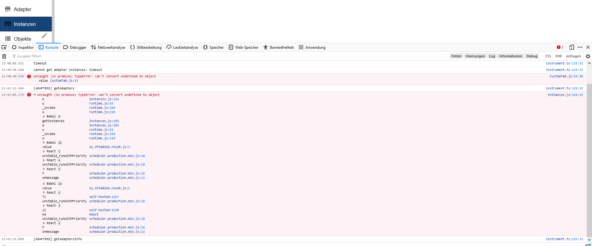

                                • Homoran
                                  mache ich wie?
                                  F12
                                  • H
                                    hm_krause @Homoran last edited by
                                    ? so ?

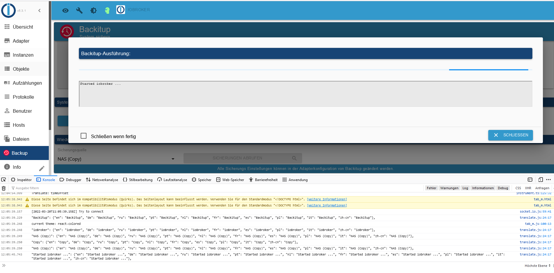

                                        • Homoran
                                          ? so ?
                                          ja!
                                          aber da bist du doch während eines backups
