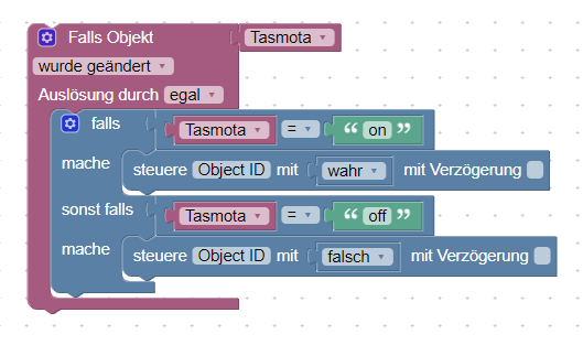

      @lucascoco
      Die Variable "Tasmota" durch den Wert deines Tasmota State ersetzen und bei "ObjectID" deine Homematic Variable eintragen.

        @lucascoco

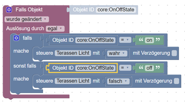

              @lucascoco das ganze sieht jetzt so aus

                @lucascoco
                hmm... sieht eigentlich gut aus.
                2 Ideen:
                1. Ist der Datenpunkt wirklich ein Text (Also für "On" "Off"?) Das kannst Du mit einem debug-Block mal testen den du in den "sonst" Teil packst. Dann siehst Du zumindest ob der "Sonst" Teil überhaupt ausgelöst wird. Wenn nicht, ist da schon was falsch.
                2. Wenn er ausgelöst wird dann könnte ich mir noch vorstellen es nicht mit "steuere ObjectID" sondern mit "aktualisierte ObjectID" zu versuchen. Das ist ja ein Unterschied, ich kann mir aber nie merken, was genau da der Unterschied ist.
                L HomoranH 2 Antworten Letzte Antwort

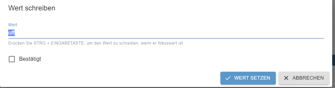

                  @badsnoopy667 aktualisieren oder steuern macht keinen Unterschied
                  Der Wert ist wohl eine Zeichenkette
                  mit dem Debug habe ich wohl falsch gemacht oder ?
                  B 1 Antwort Letzte Antwort

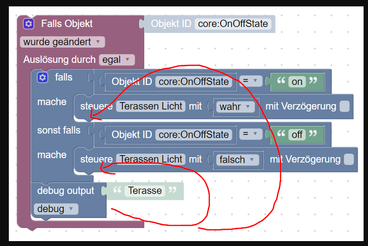

                    badsnoopy667
                    schrieb am zuletzt editiert von badsnoopy667

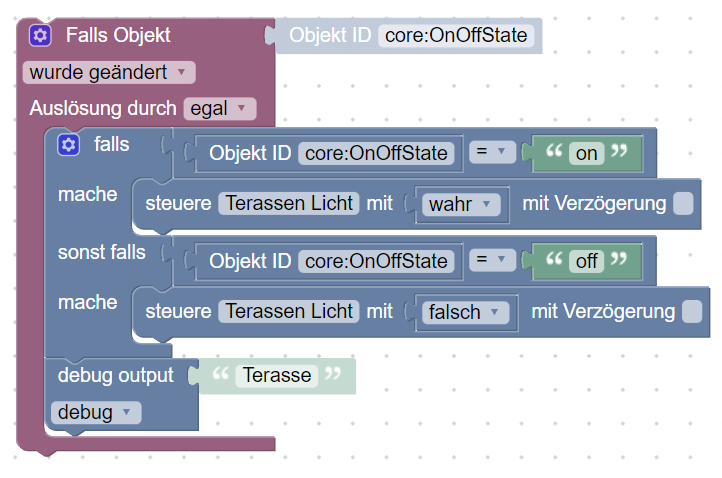

                    @lucascoco
                    Ja ;)
                    Das debug muss jeweils IN die beiden "falls" und "sonst" Teile, nicht dadrunter. Sonst löst es ja jedesmal aus, wenn sich der Wert ändert. Aber du willst ja wissen, ob dein "Falls / Sonst" Teil auch funktioniert.
                    Bei der Zeichenkette auf Groß-/Kleinschreibung geachtet? Ist "off" wirklich kleingeschrieben?

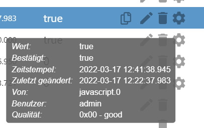

                        L Offline
                        L Offline
                        Lucascoco
                        @homoran in der Homematic ist es ein Logikwert im IoBrocker ist es eine Zeichenkette

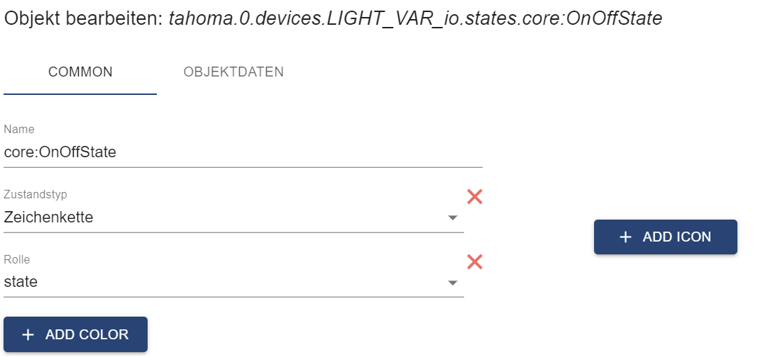

                            @homoran Homematik= Logikwert
                            IoBrocker =

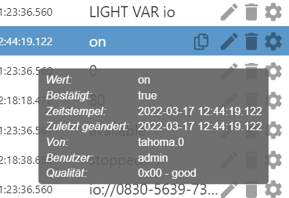

                            hoffe das Hilft weiter, die Debug Ausgabe geht leider auch nicht

                              @lucascoco sagte in Variable von Homematic ändern:
                              nö
                              falscher Reiter
                              ich brauche die Objektdaten
                              oder falscher Datenpunkt.
                              Wenn es eine HM-Variable sein soll muss sie unter hm-rega stehen

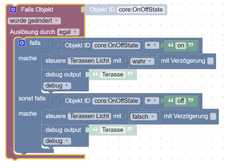

                                          @homoran Blockly sieht so aus
                                          Somfy tahoma Licht geht an und aus und soll eine Variable in HM ändern, damit ich den Zustuand über eine Smarta App sehen kann.
