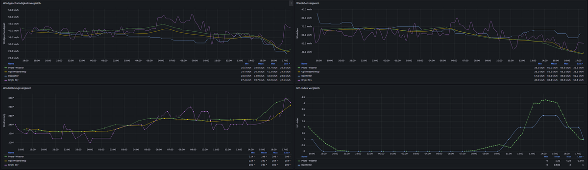

                      EDIT: DasWetter hatte aber eh viele Ausreißer:

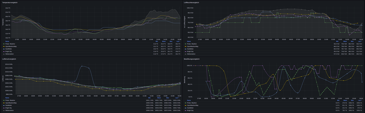

                            • Armilar
                              Armilar Most Active Forum Testing @oberfragger last edited by Armilar
                              @oberfragger

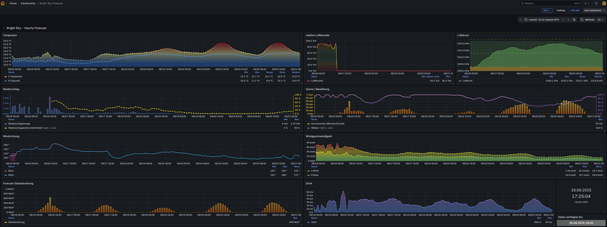

                              Ich nutze Für den Wetteralias Bright Sky...
                              Der Forecast ist gut und aktualisiert sich auch entsprechend:

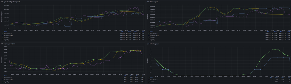

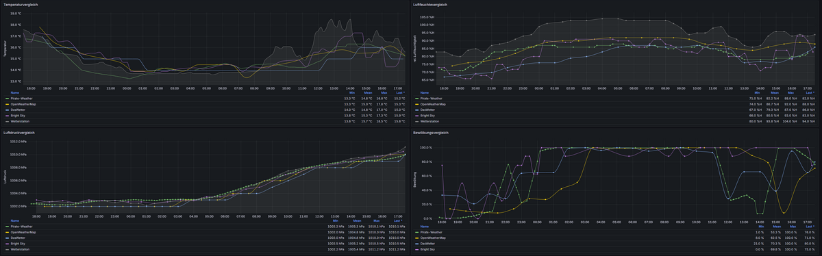

                              Und im Wettervergleich hate er auch die Nase vorn:
                              Ist sicherlich regional auch unterschiedlich zu betrachten. Die nächste Bright-Sky - Wetter-Station des Deutschen Wetterdienstes (DWD) liegt nur wenige km von uns entfernt. Das Wetter ist nahezu identisch...
                              Bei OpenWeatherMap und DasWetter wird mir zuviel gewürfelt... Das sind mir zu viele Ausreißer. Heute geht das aber noch...
                              Pirate-Weather ist eigentlich auch weit an der Realität und hat auch noch nette Aktualisierungszyklen...
                              • S
                                spike2 @Armilar last edited by
                                @armilar Wow, dein Grafana Dashboard sieht echt ganz gut aus. Arbeitest du mit InfluxDb, wie bekommst du die Werte in der Zukunft hin?
                                Armilar 1 Reply Last reply Reply Quote 0
                                • Armilar
                                  Armilar Most Active Forum Testing @spike2 last edited by Armilar
                                  @spike2
                                  Ich nutze den influxDB2 für Bestandsdaten und den infinity-Connector für Zukunftsdaten (entweder direkt per API oder per Rest-Adapter)...
                                  Hatte hier schon ein paar Tipps hinterlassen:
                                  https://forum.iobroker.net/topic/82171/grafana-influxdb-2-tageswert-zeitleiste/7?_=1758035976385

                                    spike2 @Armilar last edited by spike2
                                    @armilar
                                    Achso die werden garnicht über einen Datenpunkt abgerufen sondern über die Url der API Schnittstelle von brightsky.
                                    Das wird mir leider auch etwas zu viel Arbeit für so ein tolles Dashboard.
                                    Danke dir für deine Antwort.
                                    • Armilar
                                      @spike2
                                      Kannst natürlich auch per Script einmal über die Forecast-DP gehen und alles für ein JSON zusammensammeln... Wäre auch ein cooler Schritt das RAW-JSON ebenso in den Wetter-Adapter-Objekten abzulegen... Etwas in Objektordnern (hourly) im Adapter zu hinterlegen ist für direkte Verarbeitung der Daten hilfreich, jedoch für diese Art von Grafana-Forecasts absolut ungeeignet...
