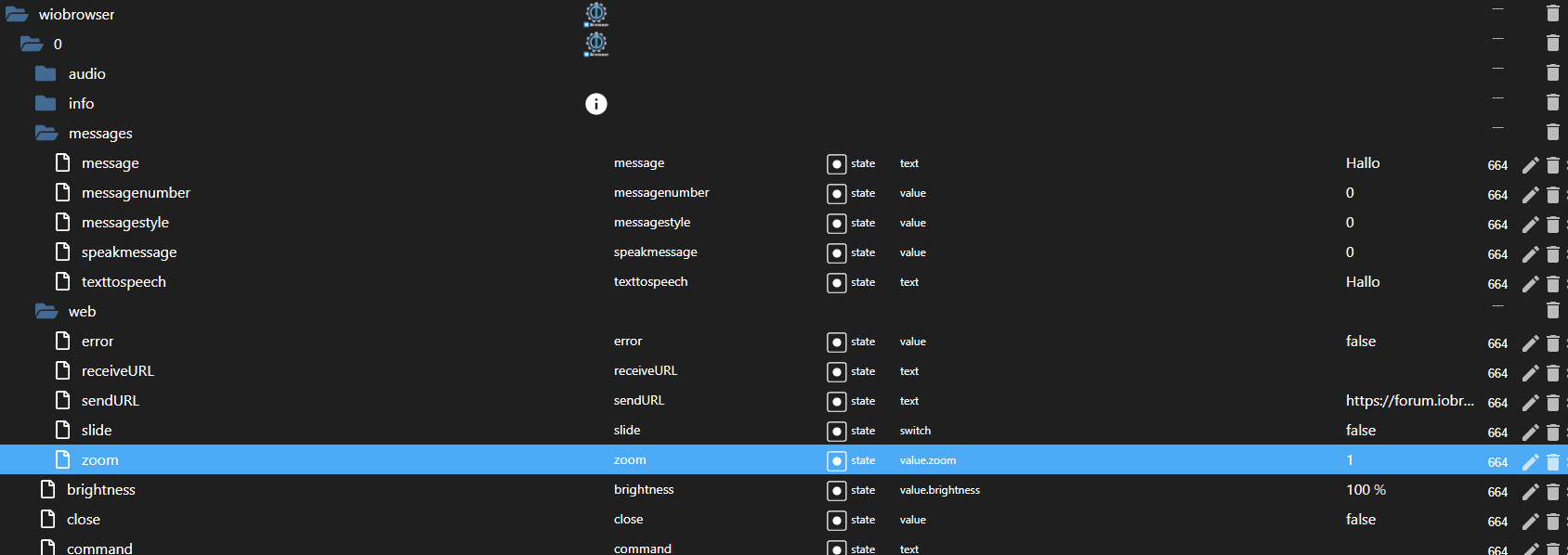

          @wal hab die Zoomoption gefunden. Bei Buchseite hab ich die Startseite von vis eingetragen Zeit habe ich leer gelassen und Zoom habe ich 0.67 eingetragen. Dann passiert nichts.
          Oder muss bei buchseite was anderes rein?
          Wal 1 Reply Last reply Reply Quote 0
          • Wal
            Wal Developer @Merz last edited by
            @merz sagte in Hilfe, Batterie Status von Windows Tablet an Iobroker senden:
            Buchseiten sind für die Slideshow, hier werden alle Seiten eingetragen.
            Der Zoom für das normale Browsen ist ein Objekt.

                @wal danke jetzt passt es perfekt. Etwas unscharf ist das Bild. Vielen Dank für den Adapter. Tolle Arbeit.
