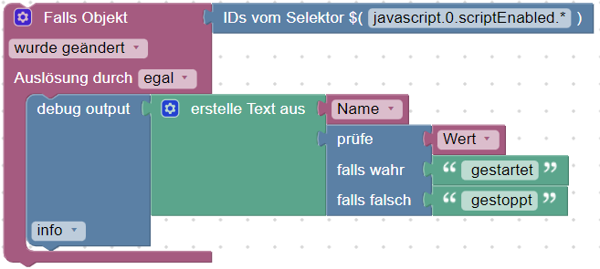

        @manfred-outlaw sagte: alle Scripts meldet, wenn eines beendet oder gestartet wird.

          Manfred-Outlaw
          Moin paul53,
          die Idee ist echt gut. Jedoch hab ich dann das Thema noch, wie bekomme ich den Namen und den Wert?
          Und nein, die Datenpunkte sind da nicht. Die befinden sich woanders.
          Wenn ich ein Skript stoppe und starte, löst es aus. Das ist schon mal die erste Hürte. Jedoch hab ich dann das Thema noch, wie bekomme ich den Namen und den Wert?

            @manfred-outlaw sagte: wie bekomme ich den Namen und den Wert?
            Name und Wert findet man unter "Trigger":
                Manfred-Outlaw
                Danke. Da hat mir doch ein Teil vom Film gefehlt.
                Getestet und es funktioniert. Ganz einfach.
