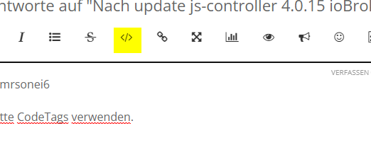

                      @mrsonei6
                      Bitte CodeTags verwenden.
                        @mrsonei6
