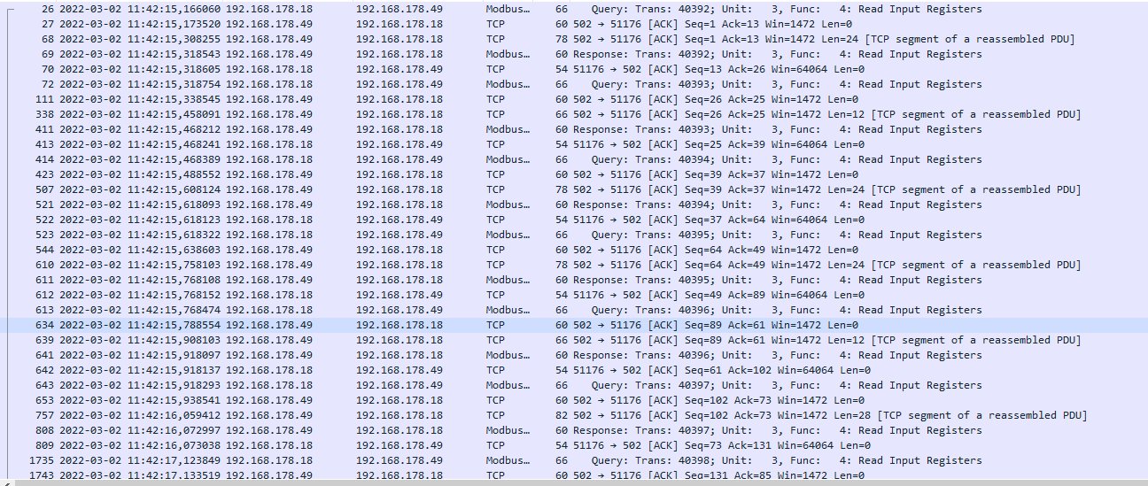

                Oder mal mit Wireshark oder TCPDump den Netzwerk verkehr belauschen. Dann siehst du ob aus dem Container was rauskommt.
                Trace mit TCPDUMP sieht dann in Wireshark z.B. so aus:
                Ben1983 1 Reply Last reply Reply Quote 0
