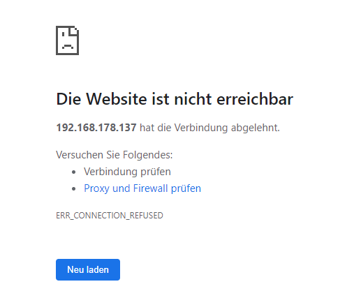

              @fanny-0 Und was genau passiert wenn du
              http://<ip adresse>:8081 oder
              https://<ip adresse>:8081
              im Browser eingibts?
              Im Browser auch mal F12 drücken ob es in der Konsole einen Fehler gibt
              F 2 Replies Last reply Reply Quote 0
              • F
                Fanny 0 @wendy2702 last edited by wendy2702
                @wendy2702
                Die Website ist nicht erreichbar 192.1..........
                hat die Verbindung abgelehnt.
                Versuchen Sie Folgendes:
                Verbindung prüfen
                Proxy und Firewall prüfen
                ERR_CONNECTION_REFUSED```
                  @wendy2702
                  Egal, welchen Browser ich benutze. Im Standard verwende ich Chrom, das hat immer funktioniert!!

                  • wendy2702
                    wendy2702 @Fanny 0 last edited by
                    @fanny-0 zeig mal einen Screenshot vom Browser?
                    Hast du den Rechner neu installiert? Hat er eine neue IP Adresse bekommen die du eventuell in deinem Bookmark nicht geändert hast?
                    F 1 Reply Last reply Reply Quote 0
                      @wendy2702
                      • F
                        Fanny 0 @Fanny 0 last edited by
                        @fanny-0 Die IP Adresse ist richtig und die Firewall ist aus!!
