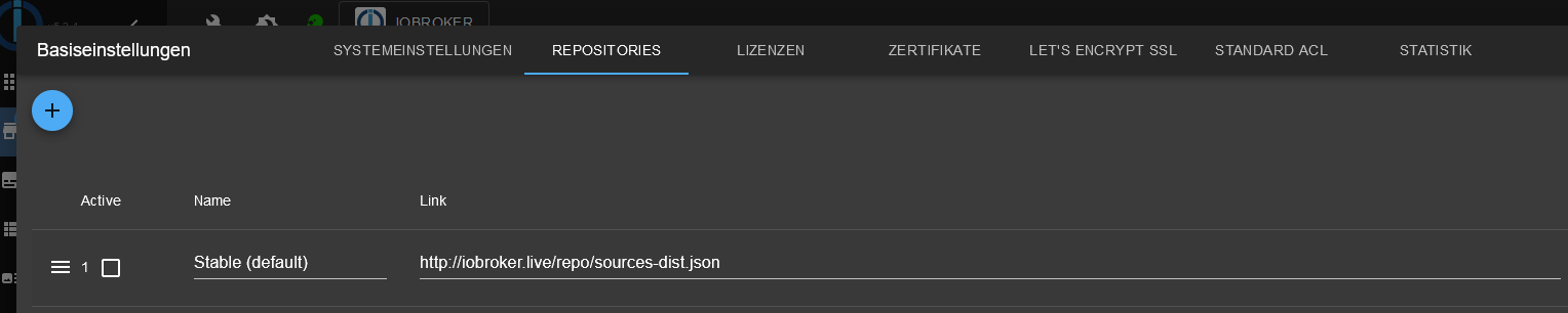

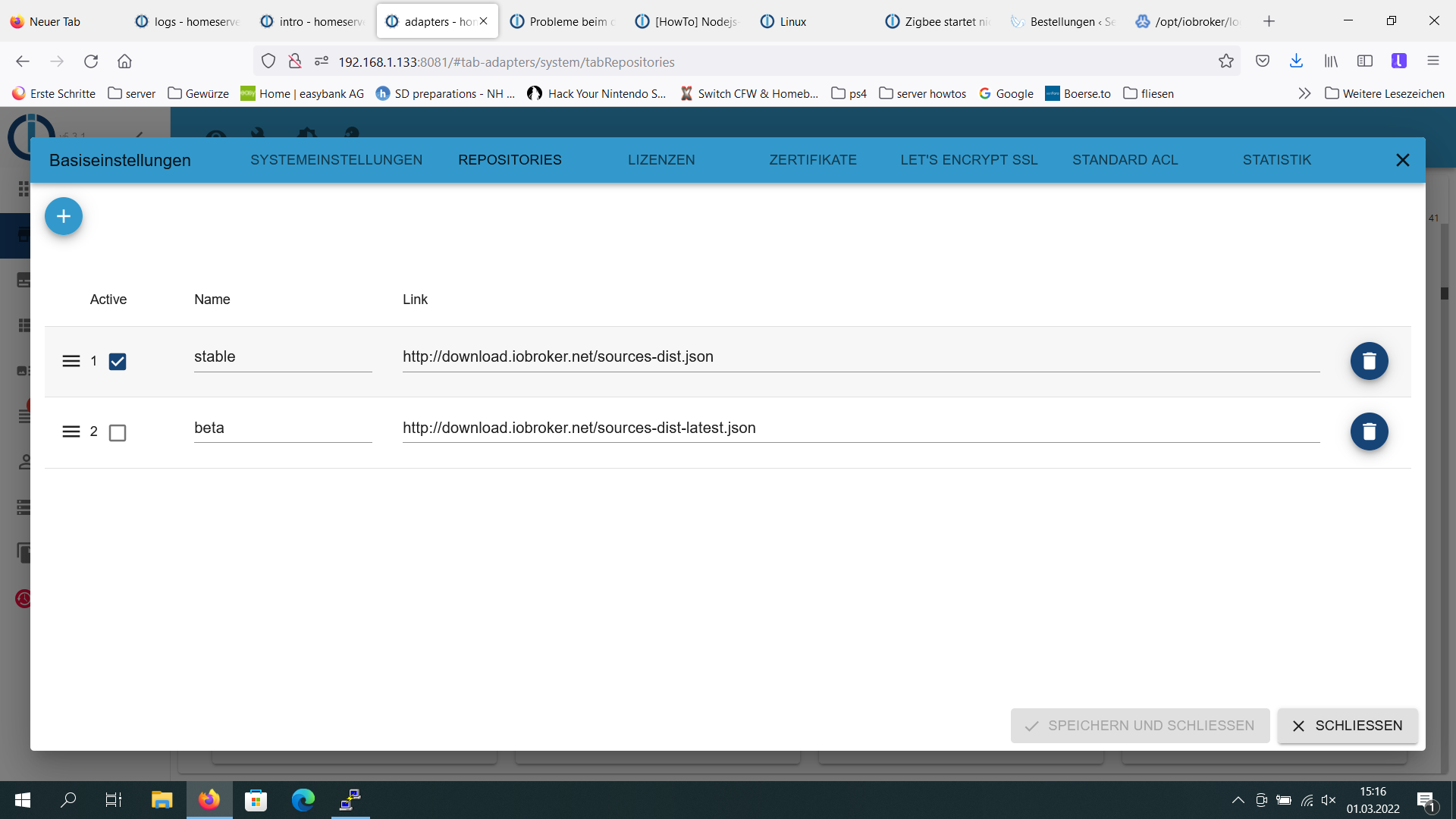

            @chris-schneidergruber Hat der iobroker internet Zugang?
            Was steht hier bei dir eingetragen:
            Erreicht man über den Schraubenschlüssel oben links im Admin
            Chris Schneidergruber 1 Reply Last reply Reply Quote 0
            • Chris Schneidergruber
              Chris Schneidergruber @wendy2702 last edited by
              @wendy2702
              würde safeb usr das sekve wie bei dir.
              Aber der Fehler kommt immer egal welchen Adapter ich installieren will
              wendy2702 1 Reply Last reply Reply Quote 0

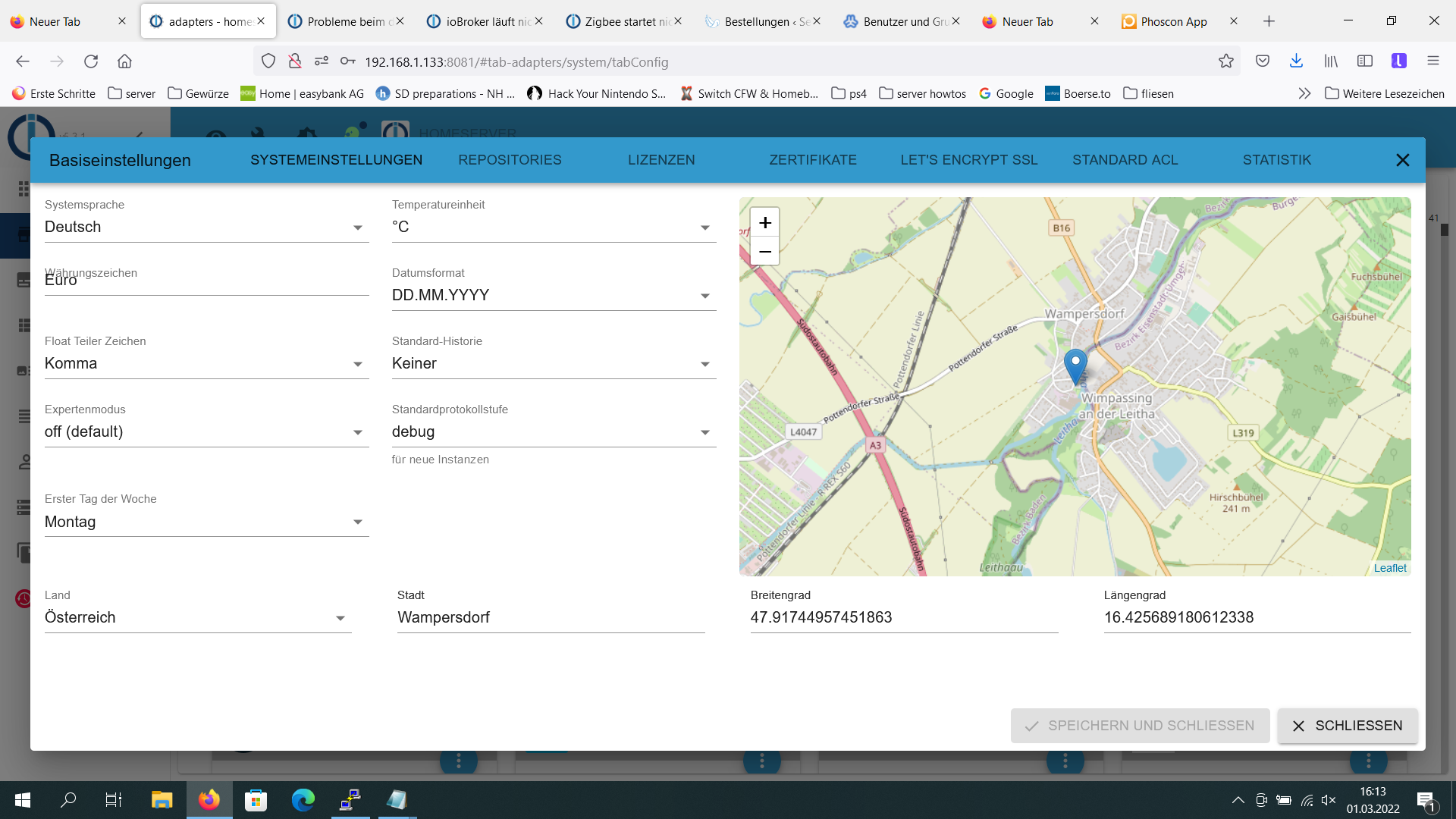

                    @chris-schneidergruber Kannst du mal das loggen für den Admin auf Debug stellen und bei dem Fenster zur Installation den haken bei Debug messages machen und dann nochmal posten.
                      @wendy2702
                      da ist das einzige was ich gefunden habe zum umstellen.
                      aber log bleibt gleich

                        @chris-schneidergruber Ich meinte hier: (Beispiel)

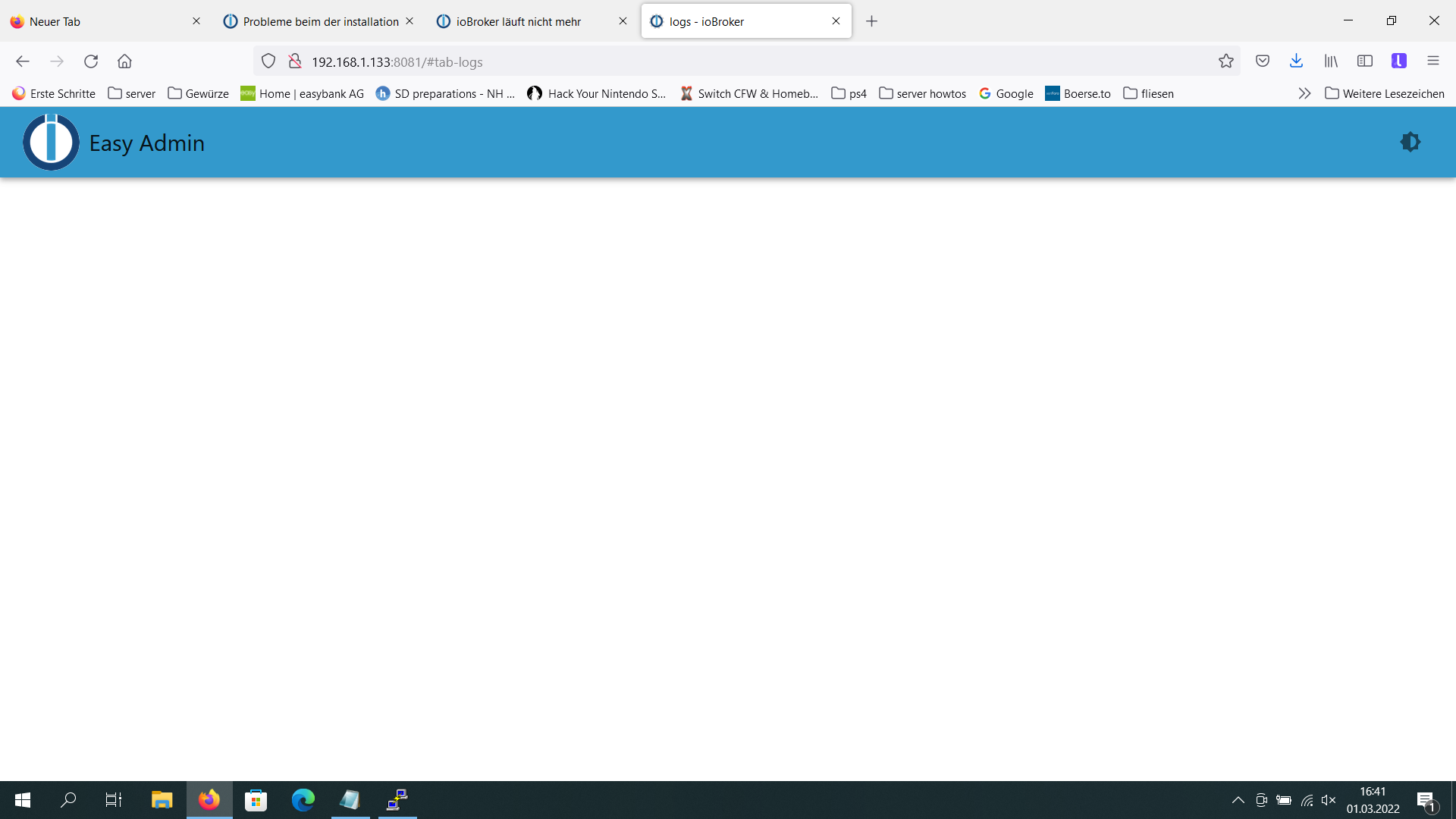

                          wollt grad zu greifen aber bekomm folgende seite
                          wie bekomm ich die menüs wieder zurück
                          • wendy2702
                            wendy2702 @Chris Schneidergruber last edited by
                            @chris-schneidergruber klick mal oben links auf das iobroker logo
