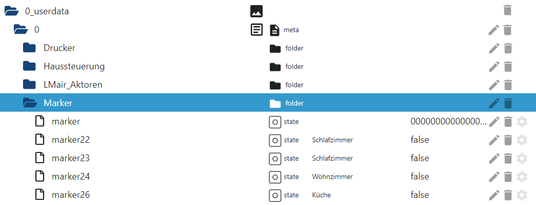

        Hier mal eine kurze Erklärung was ich alles von dem Lightmanager an Daten bekomme, und was ich aktuell versucht hab. Vielleicht hast du damit eine spezifische Antwort/Lösung für mich.
        Den Status der Lampen bekomme ich in folgendem Format, welche ich mir (wie erwähnt) schon als true/false Werte per Blockly alle 3 Sek importiere:
        "marker state":   "0000010011100000000010000000010000000000000000000000000000011000"
        Dieser Status der Lampen wird dann auch direkt im HTTP Request zum schalten der Lampen geändert.
        Die config.xml sieht (in Kurzform) so aus:

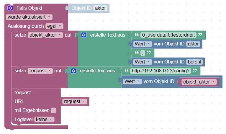

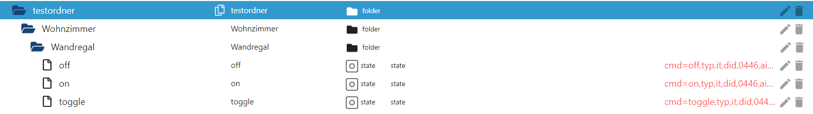

        Vermutlich kommt bald ein Thread von mir wie ich diese in folgender Form in ioBroker als Objekte importieren/aktualisieren kann. Diese hier hab ich mir als Test manuell angelegt und so denke ich wäre es auch am Besten um die HTTP Befehle "zusammenzubasteln":
        Um das ganze via Skript steuern zu können, hab ich mir diese beiden Objekte angelegt um sie via VIS zu ändern und daraus via Blockly den Request zusammenzusetzen:
        Im Blockly nimm ich als Trigger das Objekt "aktor". Was auch super funktioniert.
        Mein Hauptproblem ist aktuell das Ändern/Aktualisieren der beiden Objekte "aktor" sowie "befehl" via VIS. Leider gibt es einfach kein Widget welches ich nutzen kann um den "aktor" bei Klick identisch zu lassen, den "befehl" aber pro klick auf on/off zu wechseln.
        Auch ist dabei das Problem, dass die States (true/false) nur alle 3 Sek aktualisiert werden (und das ist eventuell schon eine etwas zu kurze Zeitspanne) um den Status "live" pro Klick auf der VIS zu visualisieren. Dazu aber mehr hier in diesem Thread: https://forum.iobroker.net/topic/52843/welches-vis-widget-um-zwei-drei-datenpunkte-zu-setzen?_=1646161662617
        Ja, das ist mein aktueller Stand bei der halb nativen Integration vom Lightmanager in ioBroker.

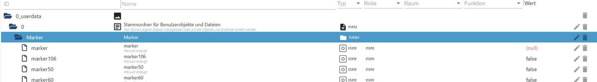

            Damit das Skript funktioniert, muss man zuerst alle gewünschten Marker als Objekt anlegen und zwar unter 0_userdata.0.Marker
            mit dem Namen marker1 bis marker64 oder eben nur jene die man benötigt. wie in meinem Beispiel nur diese 4.
            Hast du schon einen anderen Pfad für deine Marker, musst du im Blockly den Pfad ändern

            -Peter
            netzkeksN 1 Antwort Letzte Antwort
            • rtwlR rtwl
              @netzkeks
              Hej netzkeks,
              gerne stelle ich dir mein Blockly Skript zur Verfügung.
              So sieht das Blockly aus:
              Der Zeitplan ist bei mir auf "jede Minute" gestellt. Du kannst dort das Intervall der Abfrage ändern.
               <variables>
                 <variable id="6+4HaVi_Jhv-KQRg%l4#">id</variable>
                 <variable id="{1GZgD#IK,X|G)R~sqlj">val</variable>
                 <variable id="(3^,w6|rT0TMtzCrCQIy">path</variable>
                 <variable id=",udE#{`hVIxlSUY{n4O7">all_marker</variable>
                 <variable id="pFevTHx![8,Wx,5Es_:q">i</variable>

              netzkeksN Offline
              netzkeksN Offline
              netzkeks
              @rtwl sagte in Aktoren vom Lightmanager Air schalten - Tipp gesucht:
              Super funktioniert!
              Vielen Dank für das Bereitstellen deines Skripts.
              False/true wird bei den unterschiedlichen "markerxx" richtig gesetzt.
              Bei dem "marker" steht bei dir der ganze String, bei mir nur "null"
              Woran liegt das? Ist das wichtig?
              Ist der Zustandstyp (liste) beim "marker" bzw. (logikwert) bei "markerxx" entscheidend?
              rtwlR 1 Antwort Letzte Antwort
              • netzkeksN netzkeks
                Super funktioniert!
                rtwlR Online
                rtwlR Online
                rtwl
                @netzkeks sagte in Aktoren vom Lightmanager Air schalten - Tipp gesucht:
                das war noch eine Altlast für das Erstellen des Skript damals. Du kannst ''marker'' löschen. Hab ich auch gerade.
                -Peter
