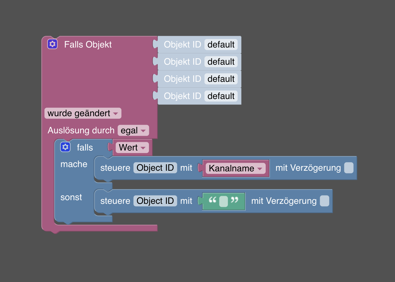

      @dicken
      Hey Dicken, versuch das mal:
      An stelle vom Kanalnamen kann man natürlich auch den Raum anzeigen lassen, in dem das Geräte hinterlegt ist, kenne aber gerade den Befehl dazu nicht.

        @cinimod Hey danke, aber das bringt mich nicht weiter. Der Kanalname ist bei den Alexas der übergeordnete Ordner und der heißt einfach nur "Player"
        Das mit dem Raum hab ich auch schon versucht, anhand der JS-Funktion, aber das funktioniert komischerweise nicht.

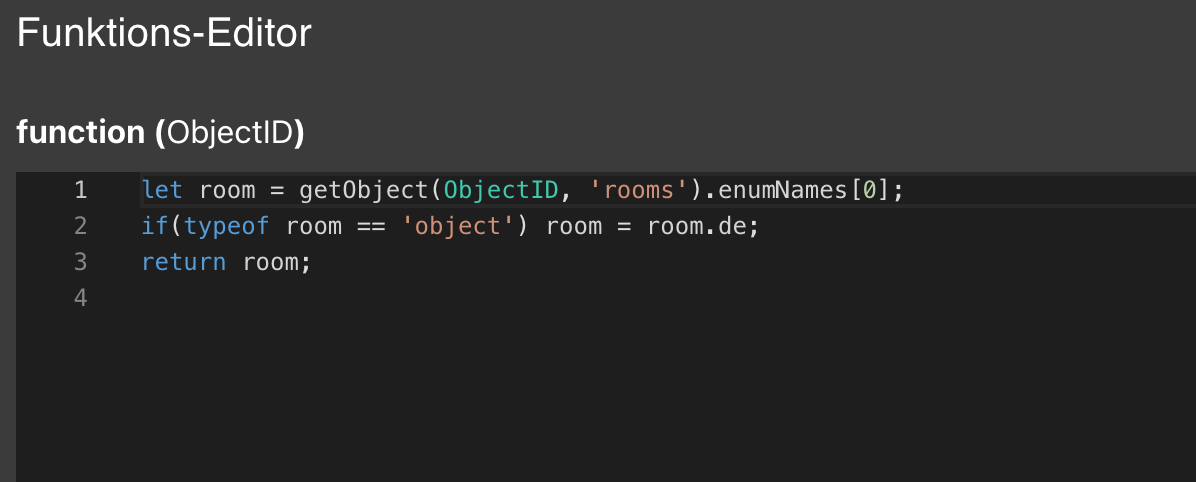

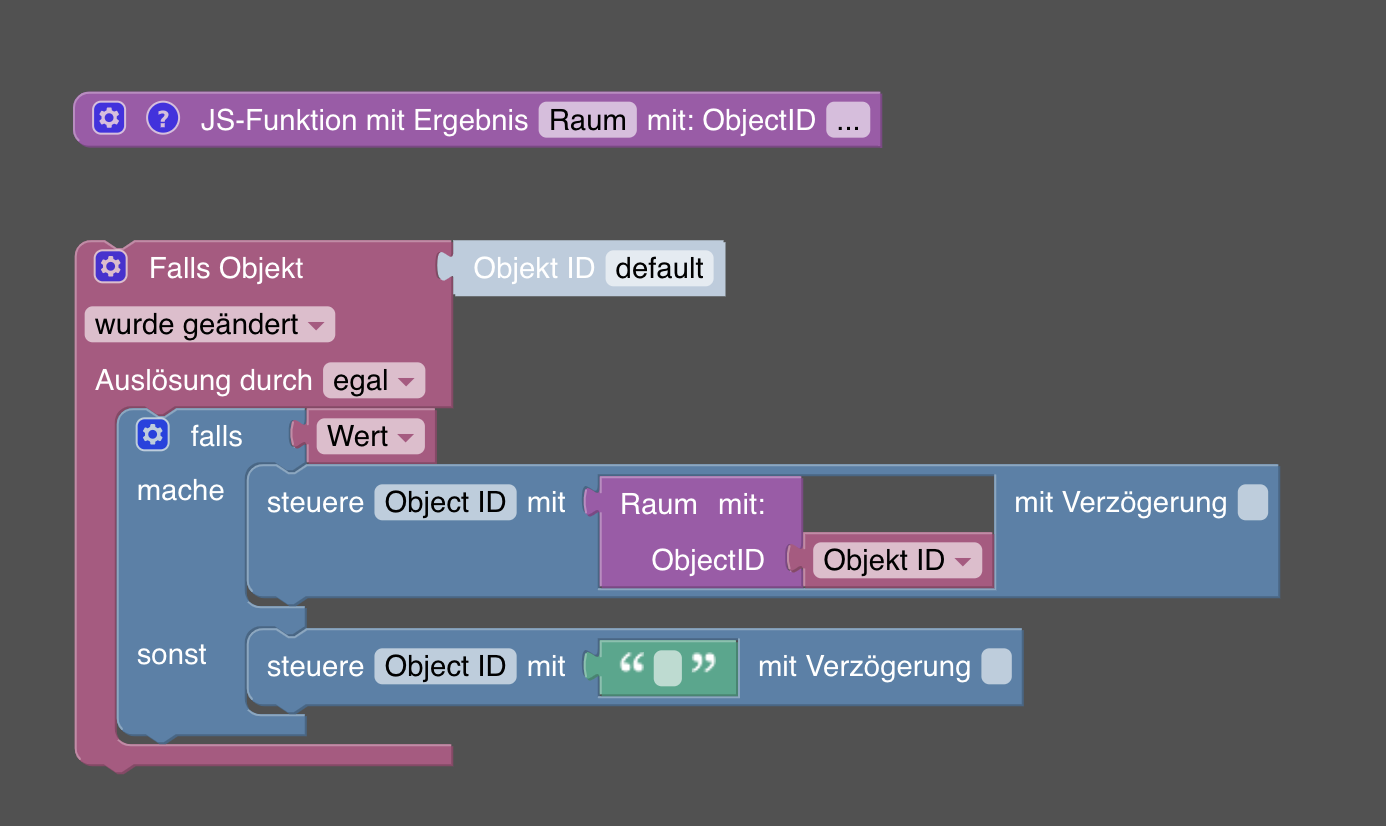

          Also ich habe es gerade so erfolgreich getestet:
            <variables>
              <variable id="j)1Xqy#@RsBmQffa;PoU">ObjectID</variable>
            </variables>
            <block type="procedures_defcustomreturn" id="WHx+$e$,%})$ryl@5sb1" x="-1388" y="-862">
              <mutation statements="false">
                <arg name="ObjectID" varid="j)1Xqy#@RsBmQffa;PoU"></arg>
              </mutation>
              <field name="NAME">Raum</field>
              <field name="SCRIPT">bGV0IHJvb20gPSBnZXRPYmplY3QoT2JqZWN0SUQsICdyb29tcycpLmVudW1OYW1lc1swXTsKaWYodHlwZW9mIHJvb20gPT0gJ29iamVjdCcpIHJvb20gPSByb29tLmRlOwpyZXR1cm4gcm9vbTsK</field>
            </block>

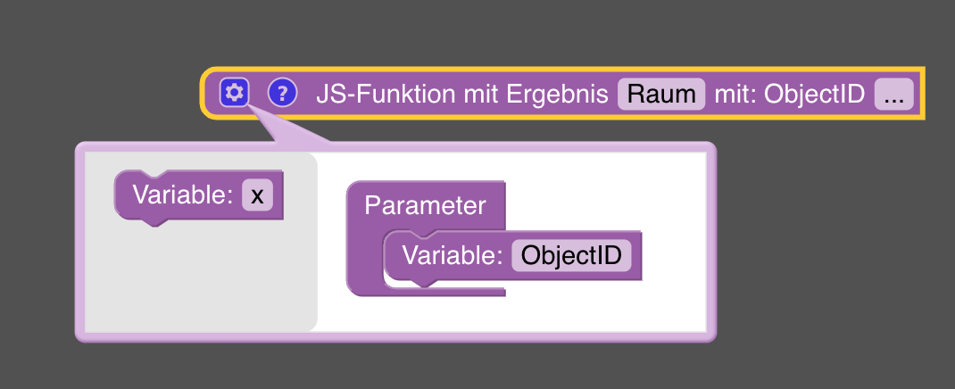

          Denk daran erst eine Variable einzufügen in die Funktion.

            @cinimod sagte in Aktive Alexa in VIS Anzeigen:
            Ha! Manchmal hat man aber auch ein Brett vorm Kopp :man-facepalming: :man-facepalming:
            Jetzt klappt auch die Raumanzeige :D Vielen Dank für deine Hilfe :)
