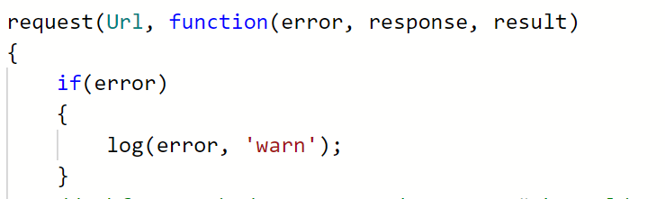

      Hallo, derzeit kommuniziere ich mit einer REST API via request.
      Hier der Haupt request:
      nun wollte ich auf axios umstellen. => Ist dies überhaupt notwendig?

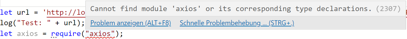

      Axios wird nicht erkannt, daher wollte ich es deklarieren.
      Da erscheint diese Fehlermeldung:
      wie bekomme ich axios in mein script?

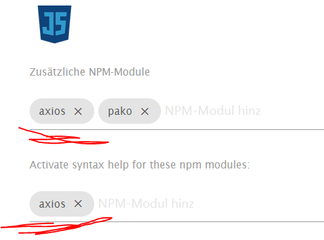

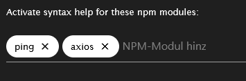

        @ben1983 Das funktioniert schon so, lediglich die Hilfe für axios kann er da nicht anzeigen.
        Trage mal "axios" im Javascript-Adapter mit ein, dann sollte auch die Hilfe gehen:
        Ben1983 1 Reply Last reply Reply Quote 0

          @sborg leider nicht.
          und axios macht auch nichts

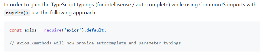

            @ben1983 Das Problem ist in der axios-Dokumentation beschrieben!
            https://github.com/axios/axios#note-commonjs-usage
            Kann sein, dass du den Skript-Editor danach neu laden musst. Bei mir gehts jedenfalls:
            Edit: Und du hast auch wirklich axios bei den zusätzlichen Modulen UND der Syntaxhilfe eingetragen?

              @alcalzone scheint zu funktionieren 😉

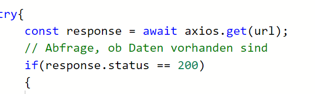

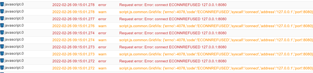

                  @oliverio OK, habe es umgebaut, allerdings bekomme ich irgendwie ziemlich oft diesen Fehler:
                  Ich lese jede 15min historische Daten aus einem energiemanagement system aus.
                  das mache ich in einer foreach schleife. und dann so:
                  manchmal erscheint dann dieser fehler.
                  Heute bspw. um 06:45, 07:15 und 09:15
                  Die restlichen 9stunden => also 9*4 = 36 mal hat es ohne Fehler funktioniert
                  Was kann das sein?

                    Das sind jetzt aber innerhalb sehr kurzer Zeit viele Anfragen
                    Der fehlergrund steht ja dabei Connection refused also abgelehnt. Hast du kurz davor eine erfolgreiche Abfrage? Lehnt das System dann alle nachfolgenden ab?
