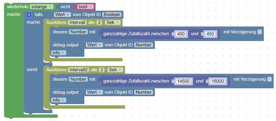

    Zur Simulation sollten alle 2 Sekunden Werte im Bereich 400 - 450 bzw. 14000 - 16000 geschrieben werden.
    Code dazu :
    var bool, Intervall, Intervall2;
    function mathRandomInt(a, b) {
     if (a > b) {
       // Swap a and b to ensure a is smaller.
       var c = a;
       a = b;
       b = c;
     return Math.floor(Math.random() * (b - a + 1) + a);
    while (!bool) {
     if (getState("0_userdata.0.Testsystem.Boolean").val) {
       Intervall = setInterval(async function () {
         setState("0_userdata.0.Testsystem.Number"/*Number*/, (mathRandomInt(400, 450)));
         console.log(getState("0_userdata.0.Testsystem.Number").val);
       }, 2000);
     } else {
       Intervall2 = setInterval(async function () {
         setState("0_userdata.0.Testsystem.Number"/*Number*/, (mathRandomInt(14500, 16000)));
       }, 2000);
    Das führt aber wiederholbar zu m Absturz der JavaScript Instanz.

    Könnte mir bitte jemand sagen wie ich das besser machen kann. Vielen Dank !

      Was besser machen …
      • Das ‘wiederhole solange’ weg.
      • um das ‘falls Wert’ einen Baustein aus dem trigger Bereich legen, trigger auf den gleichen datenpunkt, wurde geändert
      • vor dem falls noch ein ‘anhalten intervall’ und ein ‘anhalten intervall2’ und es sollte gut aussehen.
      A.

        vielen Dank, so läuft das. Per Schleife immer neue Intervalle zu erzeugen bringen das Fass zum überlaufen.
        .. glaube ich hab's :-)
