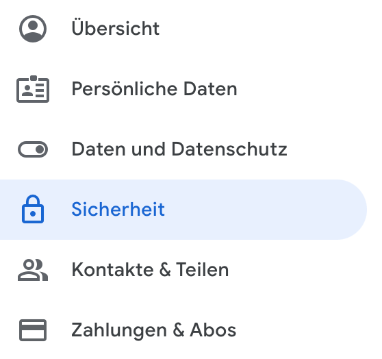

                        • dslraser
                          dslraser Forum Testing Most Active @Erich 1 last edited by
                          @erich-1
                          unter Sicherheit
                          Wenn man das zulässt, denn konnte ich es nutzen. Habe ich aber nur zum Testen eingerichtet. Ich nutze sonst Freenet. GMX könnte ich auch mal testen.
                          E 1 Reply Last reply Reply Quote 0

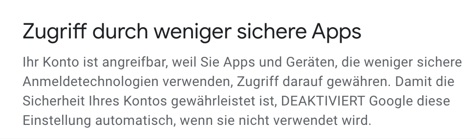

                                • dslraser
                                  @erich-1 sagte in E-Mail über ioBroker:
                                  Wo genau finde ich denn dieses Punkt?
                                  Google Konto verwalten und dann
                                  unten siehe Bild oben. Aber genau wegen dieser Einstellung nutze ich GMAIL nicht.

                                        Erich 1 @dslraser last edited by Erich 1
                                        @dslraser said in E-Mail über ioBroker:
                                        "Zugriff durch weniger sichere Apps" - genau das finde ich bei mir nicht.

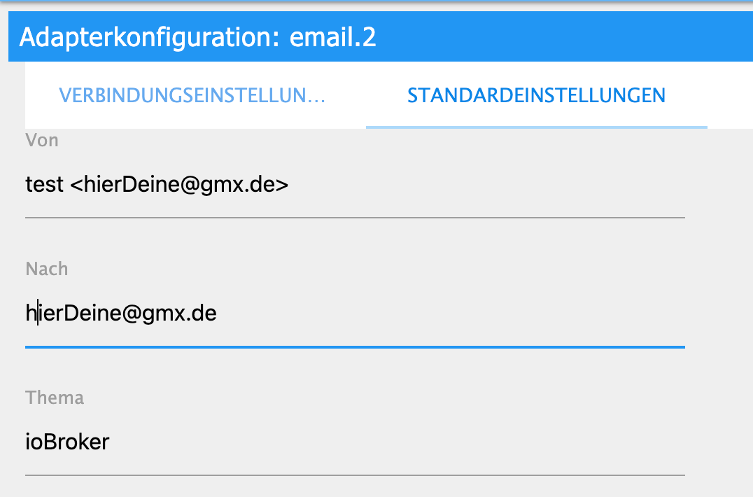

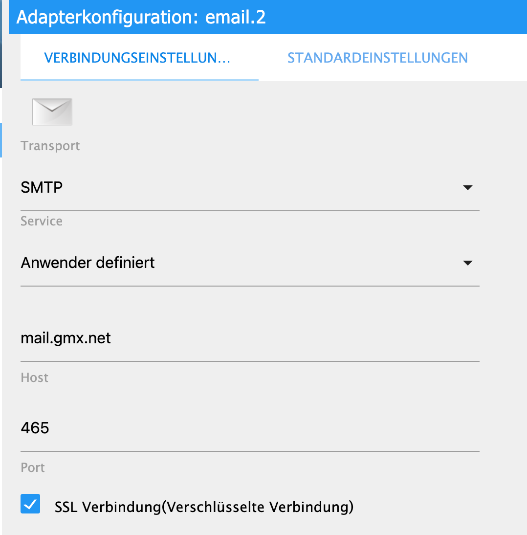

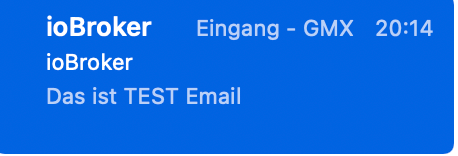

                                          • dslraser
                                            dslraser Forum Testing Most Active @Homoran last edited by dslraser
                                            @homoran sagte in E-Mail über ioBroker:
                                            GMX wäre mir dann wohl sympathischer ...
                                            und da habe ich im Hinterkopf, dass es immer Probleme gab.
                                            Ich hoffe für dich, dass ich mich da irre. Aber einige Provider gingen (damals) einfach nicht
                                            GMX habe ich eben auch erfolgreich getestet
                                            angekommen
