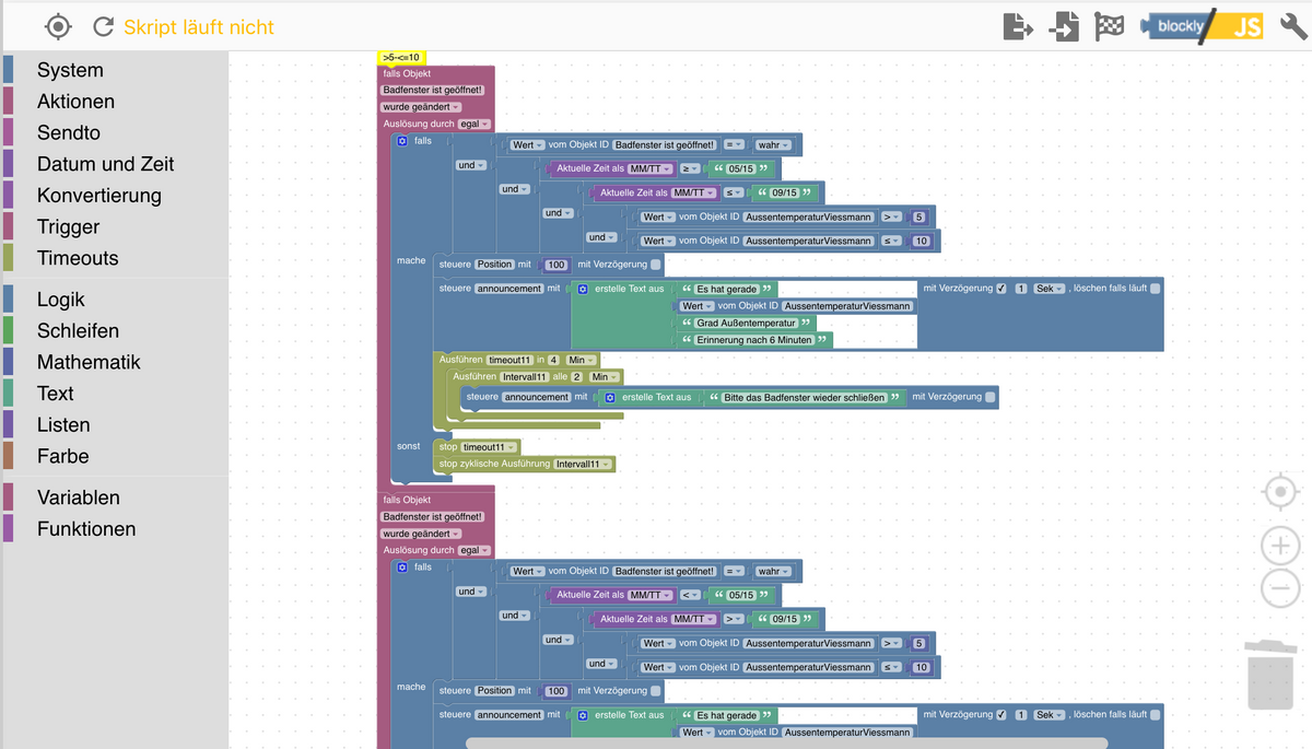

    Ich habe für meine Fensterlüftung ein Skript geschrieben.
    Es funktioniert perfekt, wenn ich den Jahreszeitraum hier nicht einsetze.
    Anscheinend gibt es ein Problem mit dem Jahresübergang.
    Wie könnte ich dies lösen.

        Hallo Paul,
        ich habe zwei Zeiträume. Vom 15.5-15.9 und vom 16.9-14.5.
        Ich habe die Vermutung, dass sich das Skript bei den Jahreszeiträumen aufhängt.
        Um dies zu Überprüfen habe ich diese mal entfernt und es hat wunderbar funtkioniert.
        Meine Vermutung ist, das der Jahresbereich vom 16.09-14.5 Probleme macht. Vermutlich wegen dem Jahresübergang.
        Gibt es eine Alternative den Zeitraum zu definieren?

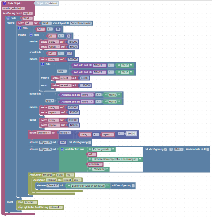

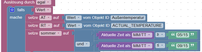

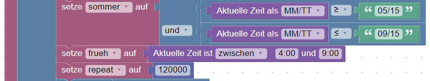

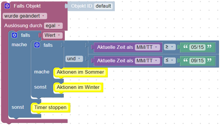

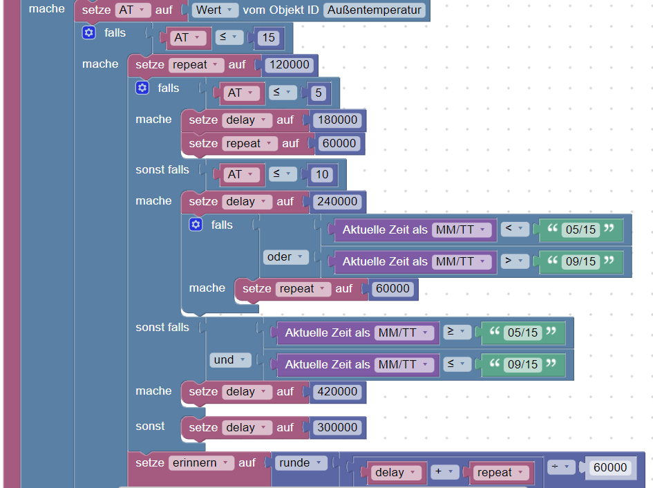

          @labamba
          Bitte alles in einen Trigger packen!
          @labamba sagte in Angabe von Zeitraum im Jahr im Blockly!:

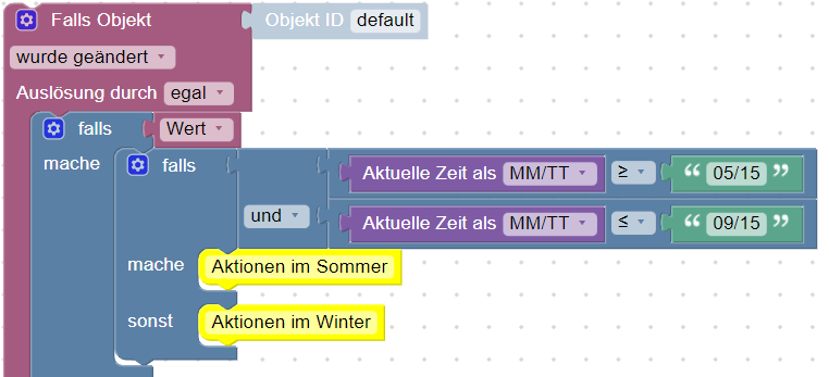

          Die Bereiche ab 16.09. und bis 14.05. müssen per ODER verknüpft werden. Einfacher:
          Worin unterscheiden sich die Aktionen im Winter vom Sommer?
          L 1 Antwort Letzte Antwort

              @labamba sagte: ich benötige das sonst für mein Timeout und die zyklische Unterbrechung.
              Das "sonst" ist weiterhin für das Stoppen der Timer vorhanden.
              Du hast meine Frage nicht beantwortet:
              @paul53 sagte in Angabe von Zeitraum im Jahr im Blockly!:
                L Offline
                L Offline
                LaBamba
                Die Aktionen im Sommer und Winter unterscheiden sich durch den Lüftungszeitraum.
                Die Lüftungszeiträume sind von der Außentemperatur dann nochmals abhängig.
                Zudem habe ich im Sommer noch einen Fall, z.B. Lüften vor 9 Uhr und nach 9 Uhr.
                Damit ich bei sehr warmen Temperaturen das Gebäude kühlen kann und nicht zu warme Luft hereinlüfte.
                • L LaBamba
                  @labamba
                  Danke. Das alles ist in Deinem Blockly-Bild nicht zu erkennen.
                    @labamba
                    L Offline
                    L Offline
                    LaBamba
                    So mal das Ganze! Ich dachte ich begrenze es bzgl. der Übersichtlichkeit.
                    Ich habe gerade festgestellt, dass ich es nicht Spoilern kann da es zu groß hier ist.
                    paul53P L 2 Antworten Letzte Antwort
                    • L LaBamba
                      @labamba sagte: Ich habe gerade festgestellt, dass ich es nicht Spoilern kann da es zu groß hier ist.
                      Auch mit Spoiler und Code tags?
                      XML bitte immer in Code tags posten.
                      • L LaBamba
                        L Offline
                        L Offline
                        LaBamba
                        schrieb am zuletzt editiert von LaBamba
                        Ja , kommt immer longer than 100000 charakters
                        • L LaBamba
                          @labamba sagte: kommt immer longer than 100000 charakters
                          Kannst Du mehrere Bilder untereinander posten, so dass es noch erkennbar ist?
                          • L LaBamba
                            @labamba
                            Man kann sicherlich einige Aktionen für Sommer und Winter zusammenfassen?
                            • L LaBamba
                              Wie sieht es mit dem erzeugten Javascript-Code ohne die letzte Zeile aus (Code tags!)?
                                L Offline
                                L Offline

                                  @labamba
                                  Mit nur einem Trigger und einigen Variablen:
                                   <variables>
                                     <variable id="]QNA]6mC/m=YN4#MWOV;">AT</variable>
                                     <variable id="4RnZsx32p9:0WHh7`},t">delay</variable>
                                     <variable id="zL[s}0F!ZKt(|[4;3urB">erinnern</variable>
                                     <variable id="!$%d@O83Ka[rhkXU1dP%">repeat</variable>
                                     <variable type="timeout" id="timeout">timeout</variable>
                                     <variable type="interval" id="Intervall">Intervall</variable>
                                   </variables>
                                   <block type="on_ext" id="j/`@HZdJ~17vrQ9X7RO7" x="248" y="242">
                                     <value name="OID0">
                                       <shadow type="field_oid" id="[MlNQNzJOYHV_G/sW_9V">
                                       </shadow>
                                     </value>
                                     <statement name="STATEMENT">
                                       <block type="controls_if" id="}jIUn/,`CitVWam5*!{j">
                                         <value name="IF0">
                                           <block type="on_source" id="~+^c(d)9Pp};9=d;k^(~">
                                           </block>
                                         </value>
                                         <statement name="DO0">
                                           <block type="variables_set" id="2ceJWHTViZpB}Lg8$xoB">
                                             <field name="VAR" id="]QNA]6mC/m=YN4#MWOV;">AT</field>
                                             <value name="VALUE">
                                               <block type="get_value" id="OZyemU2M,pG#4M6.fCBz">
                                                 <field name="OID">0_userdata.0.Aussen.Klima.Temperatur</field>
                                               </block>
                                             </value>
                                             <next>
                                               <block type="controls_if" id="c5xSBiVLfyVzB?#LjsPQ">
                                                 <value name="IF0">
                                                   <block type="logic_compare" id="~+bKEi6D]y8w@}_#rwy^">
                                                     <field name="OP">LTE</field>
                                                     <value name="A">
                                                       <block type="variables_get" id="EaYhjM/*5p*VaDcauJg$">
                                                       </block>
                                                     </value>
                                                     <value name="B">
                                                       <block type="math_number" id="SRy%F+0y6.w=-E*rvM/v">
                                                         <field name="NUM">15</field>
                                                       </block>
                                                     </value>
                                                   </block>
                                                 </value>
                                                   <block type="controls_if" id="52|^M-0g=Z32yAPO8UG]">
                                                     <mutation elseif="2" else="1"></mutation>
                                                     <value name="IF0">
                                                       <block type="logic_compare" id="6lOVHGxA9RaGAwK]$0KW">
                                                         <value name="A">
                                                           <block type="variables_get" id="hLfiQMq3*/1oM3C(NbhB">
                                                           </block>
                                                         </value>
                                                         <value name="B">
                                                           <block type="math_number" id="okdf/i^obCKMb^V@0NCo">
                                                             <field name="NUM">5</field>
                                                           </block>
                                                         </value>
                                                       </block>
                                                     </value>
                                                       <block type="variables_set" id="Gw|KFup}:lxb+s=Cw,@a">
                                                         <field name="VAR" id="4RnZsx32p9:0WHh7`},t">delay</field>
                                                           <block type="math_number" id="_B7IBLbz`j9IO|sRYKFB">
                                                             <field name="NUM">180000</field>
                                                           </block>
                                                         </value>
                                                         <next>
                                                           <block type="variables_set" id="7`b,{0M:mg[rnT1?ppqb">
                                                             <field name="VAR" id="!$%d@O83Ka[rhkXU1dP%">repeat</field>
                                                               <block type="math_number" id="O4_{|}/yrW@,|hcV+21:">
                                                                 <field name="NUM">60000</field>
                                                               </block>
                                                             </value>
                                                           </block>
                                                         </next>
                                                       </block>
                                                     </statement>
                                                     <value name="IF1">
                                                       <block type="logic_compare" id="DgHn#PWEHLvox7[{^vC/">
                                                         <value name="A">
                                                           <block type="variables_get" id="UMGtz$8FdLn$UI.16[x~">
                                                           </block>
                                                         </value>
                                                         <value name="B">
                                                           <block type="math_number" id="_Lr^dK)2G$G6:5kDZr$i">
                                                             <field name="NUM">10</field>
                                                           </block>
                                                         </value>
                                                       </block>
                                                     </value>
                                                     <statement name="DO1">
                                                       <block type="variables_set" id="j;#V?VF`YpCQ1Vb:)lRh">
                                                           <block type="math_number" id="Ps!:-r=^6O!3S[5HNB7B">
                                                             <field name="NUM">240000</field>
                                                           </block>
                                                         </value>
                                                         <next>
                                                           <block type="controls_if" id="7(`:L+{N]{].;E+P.,@S">
                                                             <value name="IF0">
                                                               <block type="logic_operation" id=":?@RSP_6Q.SYS+ZqJJh%" inline="false">
                                                                 <field name="OP">OR</field>
                                                                 <value name="A">
                                                                   <block type="logic_compare" id="Q5=s:p4=)8?2*:*#d0.y">
                                                                     <field name="OP">LT</field>
                                                                     <value name="A">
                                                                       <block type="time_get" id="@7tjj^UH(#}i9Y5EY9ng">
                                                                         <field name="OPTION">MM/DD</field>
                                                                       </block>
                                                                     </value>
                                                                     <value name="B">
                                                                       <block type="text" id="I%^*a//jYR.p7V=zUzUX">
                                                                         <field name="TEXT">05/15</field>
                                                                       </block>
                                                                     </value>
                                                                   </block>
                                                                 </value>
                                                                 <value name="B">
                                                                   <block type="logic_compare" id="C(?5-W9G@!g@M/x%lxp;">
                                                                     <field name="OP">GT</field>
                                                                     <value name="A">
                                                                       <block type="time_get" id="7[vKmoB[@NtR3JxRd]Xl">
                                                                       </block>
                                                                     </value>
                                                                     <value name="B">
                                                                       <block type="text" id="aI_R$L%#vAU+U_)+H|)W">
                                                                         <field name="TEXT">09/15</field>
                                                                       </block>
                                                                     </value>
                                                                   </block>
                                                                 </value>
                                                               </block>
                                                             </value>
                                                               <block type="variables_set" id="|.)G53.BF3{J#.^{a9(k">
                                                                   <block type="math_number" id="ibH)+0UQz;q9s;`C}lb3">
                                                                   </block>
                                                                 </value>
                                                               </block>
                                                             </statement>
                                                             <statement name="ELSE">
                                                               <block type="variables_set" id="[hQM8-;0{iiSL6a:-fy(">
                                                                   <block type="math_number" id="@At+{TPJ,(xKssf|n?IV">
                                                                     <field name="NUM">120000</field>
                                                                   </block>
                                                                 </value>
                                                               </block>
                                                             </statement>
                                                           </block>
                                                         </next>
                                                       </block>
                                                     </statement>
                                                     <value name="IF2">
                                                       <block type="logic_operation" id="K;uBksX-9W)(!zT=DPiY" inline="false">
                                                         <field name="OP">AND</field>
                                                         <value name="A">
                                                           <block type="logic_compare" id="2):ua8WrKEeCt%w}MAm[">
                                                             <field name="OP">GTE</field>
                                                             <value name="A">
                                                               <block type="time_get" id="ST6$IL$C*cxKugv*n^iE">
                                                               </block>
                                                             </value>
                                                             <value name="B">
                                                               <block type="text" id="_3$0pj0VX$}tTp3Xp=~V">
                                                               </block>
                                                             </value>
                                                           </block>
                                                         </value>
                                                         <value name="B">
                                                           <block type="logic_compare" id="VV+!c;L6^mAcli#6f8E9">
                                                             <value name="A">
                                                               <block type="time_get" id="98v/1N.z,S},713lB#-T">
                                                               </block>
                                                             </value>
                                                             <value name="B">
                                                               <block type="text" id="{VbSpg9UMWQ-%@dAcG3`">
                                                               </block>
                                                             </value>
                                                           </block>
                                                         </value>
                                                       </block>
                                                     </value>
                                                     <statement name="DO2">
                                                       <block type="variables_set" id="$fj59$g5mU*jvefM=~;J">
                                                           <block type="math_number" id="8mpUp26-WiPV*b0*aR!$">
                                                             <field name="NUM">420000</field>
                                                           </block>
                                                         </value>
                                                         <next>
                                                           <block type="variables_set" id="yfNt0[oDzsM~gy3pMAN5">
                                                               <block type="math_number" id="b2!_?f}l2#jM78L%+,Ff">
                                                               </block>
                                                             </value>
                                                           </block>
                                                         </next>
                                                       </block>
                                                     </statement>
                                                       <block type="variables_set" id="M^sgq0.rPEYJ:8!_Ia9^">
                                                           <block type="math_number" id="Mxi[:X|2aeD91).yYPP=">
                                                             <field name="NUM">300000</field>
                                                           </block>
                                                         </value>
                                                         <next>
                                                           <block type="variables_set" id="v@Osj]RCiX_N7wj*(^O$">
                                                               <block type="math_number" id="-?*Onrmxf?^XT@sH-jWd">
                                                               </block>
                                                             </value>
                                                           </block>
                                                         </next>
                                                       </block>
                                                     </statement>
                                                     <next>
                                                       <block type="variables_set" id="l]+}}cza!:;?O8*cuXZF">
                                                         <field name="VAR" id="zL[s}0F!ZKt(|[4;3urB">erinnern</field>
                                                           <block type="math_round" id="RZJdjb-`N4.^Mh6]/{Uf">
                                                             <field name="OP">ROUND</field>
                                                             <value name="NUM">
                                                               <shadow type="math_number" id=";UPHSL?Orhu^Kc,|n2b~">
                                                                 <field name="NUM">3.1</field>
                                                               </shadow>
                                                               <block type="math_arithmetic" id="NWuTZur)MNxjn)~_9/}L">
                                                                 <field name="OP">DIVIDE</field>
                                                                 <value name="A">
                                                                   <shadow type="math_number" id="fKLma,i_EPR5fi/r2[/Y">
                                                                     <field name="NUM">1</field>
                                                                   </shadow>
                                                                   <block type="math_arithmetic" id="J58k|`S:;]al4q2P8RxG">
                                                                     <field name="OP">ADD</field>
                                                                     <value name="A">
                                                                       <shadow type="math_number" id="fPS,[8PfV0RIJfPiy,?n">
                                                                       </shadow>
                                                                       <block type="variables_get" id="F~phPOa`ia=(ziw:M^nC">
                                                                       </block>
                                                                     </value>
                                                                     <value name="B">
                                                                       <shadow type="math_number" id="a__g(Wn$8Pi$}OvlZxK+">
                                                                       </shadow>
                                                                       <block type="variables_get" id="*84MvqKAh-Qad:l@WS(X">
                                                                       </block>
                                                                     </value>
                                                                   </block>
                                                                 </value>
                                                                 <value name="B">
                                                                   <shadow type="math_number" id="[JzwiX?%5-J895veMWB,">
                                                                   </shadow>
                                                                 </value>
                                                               </block>
                                                             </value>
                                                           </block>
                                                         </value>
                                                         <next>
                                                           <block type="control" id=".rCb{,2-p;zUV*ybaKm@">
                                                               <block type="math_number" id="qr}?YyDWka?}ITSZPg_5">
                                                                 <field name="NUM">100</field>
                                                               </block>
                                                             </value>
                                                             <next>
                                                               <block type="control" id="hOBpBB5X?nVIo1WOlS69">
                                                                 <mutation xmlns="http://www.w3.org/1999/xhtml" delay_input="true"></mutation>
                                                                 <field name="DELAY_MS">1</field>
                                                                   <block type="text_join" id="W5UGwFSs|Z}94U2;G_W{">
                                                                     <mutation items="5"></mutation>
                                                                     <value name="ADD0">
                                                                       <block type="text" id="Aaz()#nr)(NTp+=G?YF|">
                                                                         <field name="TEXT">Es hat gerade </field>
                                                                       </block>
                                                                     </value>
                                                                     <value name="ADD1">
                                                                       <block type="variables_get" id="dfLE|1K#LVxI6M=]:QX{">
                                                                       </block>
                                                                     </value>
                                                                     <value name="ADD2">
                                                                       <block type="text" id="53aPK/=@M.a}W;1D%=hL">
                                                                         <field name="TEXT"> Grad Außentemperatur Erinnerung in </field>
                                                                       </block>
                                                                     </value>
                                                                     <value name="ADD3">
                                                                       <block type="variables_get" id="M]uv~p1KB)`@`;9$4DF[">
                                                                       </block>
                                                                     </value>
                                                                     <value name="ADD4">
                                                                       <block type="text" id="6yAI%}L8/H^[@[5z,``t">
                                                                         <field name="TEXT"> Minutem</field>
                                                                       </block>
                                                                     </value>
                                                                   </block>
                                                                 </value>
                                                                 <next>
                                                                   <block type="timeouts_settimeout" id="/=/=Tqkdv2di8u3:0=$C">
                                                                     <field name="DELAY">delay</field>
                                                                     <field name="UNIT">ms</field>
                                                                       <block type="timeouts_setinterval" id="}UNdg8kz$Mh:1w_Lo/V=">
                                                                         <field name="NAME">Intervall</field>
                                                                         <field name="INTERVAL">repeat</field>
                                                                           <block type="control" id="(.$AUzO6a?iL0yhke@@g">
                                                                               <block type="text" id="ZZeLK=Ll)Q{}i,5Bj?_M">
                                                                                 <field name="TEXT">Badfenster wieder schließen</field>
                                                                               </block>
                                                                             </value>
                                                                           </block>
                                                                         </statement>
                                                                       </block>
                                                                     </statement>
                                                                   </block>
                                                                 </next>
                                                               </block>
                                                             </next>
                                                           </block>
                                                         </next>
                                                       </block>
                                                     </next>
                                                   </block>
                                                 </statement>
                                               </block>
                                             </next>
                                           </block>
                                         </statement>
                                           <block type="timeouts_cleartimeout" id="4FBrkRD9H2hh@0;$oWub">
                                             <next>
                                               <block type="timeouts_clearinterval" id="y(K.(`/O@^Yn$4IHIVrq">
                                               </block>
                                             </next>
                                           </block>
                                         </statement>
                                       </block>
                                     </statement>
                                   </block>
                                  </xml>

                                    L Offline
                                    L Offline
                                    LaBamba
                                    Das wahr anscheinend irgendwie nicht das Ganze.
                                    var timeout, Intervall, timeout11, Intervall11, timeout12, Intervall12, timeout13, Intervall13, timeout14, Intervall14, timeout15, Intervall15, timeout16, Intervall16, timeout17, Intervall17, timeout18, Intervall18, timeout19, Intervall19, timeout20, Intervall20, timeout21, Intervall21, timeout22, Intervall22, timeout24, Intervall24;

                                    • L LaBamba
                                      // <=5
                                      on({id: "zigbee.0.00158d0003a4845d.opened"/*Badfenster ist geöffnet!*/, change: "ne"}, async function (obj) {
                                        var value = obj.state.val;
                                        if (getState("zigbee.0.00158d0003a4845d.opened").val == true && getState("viessmannapi.0.1288346.0.features.heating.sensors.temperature.outside.properties.value.value").val <= 5) {

                                      @labamba sagte: Das wahr anscheinend irgendwie nicht das Ganze.
                                      Das Blockly um die Raumtemperatur zu erweitern, schaffst Du selbst?
                                        L Offline
                                        L Offline
                                        LaBamba
                                        Probiere es mal, so fit bin ich da auch nicht.
                                        Die Variablen für die Uhrzeit bei höheren Temperaturen sind da schon schwieriger.
                                        Zudem glaube ich, dass der Übergang des Datums aktuelle Zeit <05/15 und >09/15 nicht funktioniert. Hat in meinem Skript schon nicht geklappt.
                                        • L LaBamba
                                          @labamba sagte: Übergang des Datums aktuelle Zeit <05/15 und >09/15 nicht funktioniert. Hat in meinem Skript schon nicht geklappt.
                                          Du hast es auch per UND verknüpft, ich per ODER.
