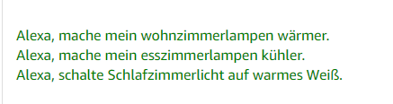

      @labamba
      Also erstes bitte in Zukunft neben dem Spoiler noch die CodeTags verwenden. ;)
      Das hängt davon welche Alexa Nodes Du verwendest?
      Ggf. musst Du halt glaube Kommandos programmieren.

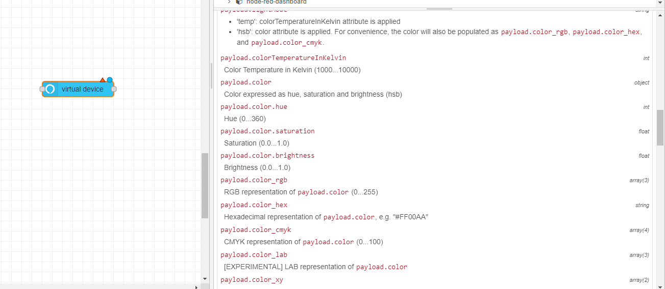

      Diese virtual device NOde - hat jedenfalls Colorwerte, die man ggf. umsetzen kann:
      Im Prinzip musst Du halt wieder mit Debug Nodes untersuchen, was für Nachrichten rauskommt, wenn Du sagst Alexa schalte auf rot etc.

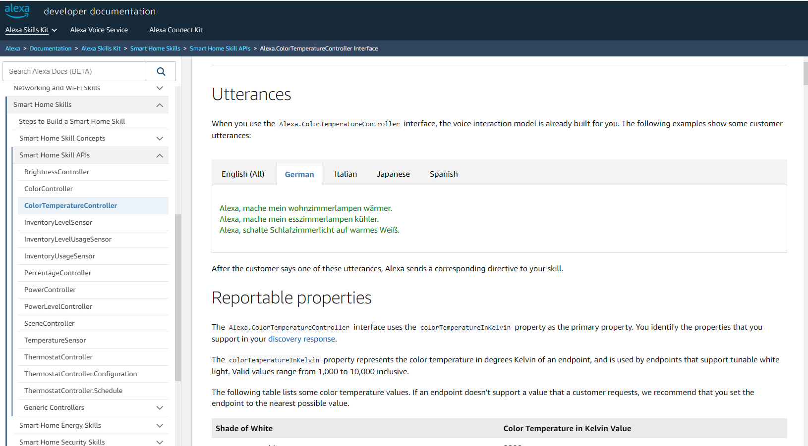

      Die Farbtemperatur schaltest Du ja mit folgenden Skills:
      Die virtual device Node gibt dann in payload.colorTemperatureInKelvin entsprechende Werte aus.

        @mickym
        Ich habe den amazon-echo-device verwendet.
        Also An/aus und Helligkeit funktioniert super.
        Nur nicht die Lichtfarbe in Kelvin.
        das payload.colorTemperatureInKelvin aus deiner Übersicht, gibt es bei mir nicht.

          @mickym

              @labamba Die Skills dieser Node - sind ja vorgegeben:
              https://flows.nodered.org/node/node-red-contrib-amazon-echo
              und im Bild unten habe ich es ja auch angegeben, dass Alexa von sich aus nur diese Kommandos bzgl. Farbtemperatur versteht:
              Hier gibts noch ein Artikel, was Alexa von sich aus vielleicht kann: https://trendblog.euronics.de/smart-home/philips-hue-alle-alexa-sprachbefehle-im-ueberblick-78835/
              Ansonsten musst Du - wie in dem Artikel vorgeschlagen - unter Umständen eigene Szenen definieren. Aber wie gesagt da bin ich raus. Vielleicht kann @frankyboy73 wieder mal helfen. ;)
