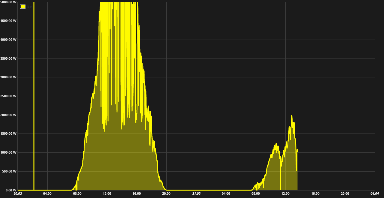

      Ich bekomme in einem Flot-Diagramm
      a) den Momentan-Ertrag meiner Mini-PV-Anlage und
      b) den Momentan-Strombezug vom Stromzähler
      angezeigt. Letzterer kann natürlich auch negativ sein (Einspeisung der Überproduktion).
      Damit die Diagramme einigermaßen übereinander passen und eine gemeinsame Null-Linie haben, habe ich für die y-Skala zu a -100W bis 650W und zu b -1000W bis 6500W gewählt. Jetzt stimmen natürlich die Größenverhältnisse der Graphen nicht überein.
      Meine Idee, bzw. mein Wunsch wäre, dass bis 1.000W beide Graphen eben größengleich dargestellt werden und, wenn der Strombezug größer 1000W dann in einer Art logarithmischen Skala fortgeführt wird - nach oben also nicht mehr so extrem (z.b. 4500W) ausschlägt und der Bereich bis 1000W dann wieder so winzig aussieht. Denn letztendlich spielt sich der Hauptbereich bis ca. 1500W ab (Grundlast des Hauses liegt bei rund 180-250W, bei voller Sonneneinstrahlung könnten also auch schon mal 300-350W Einspeisung (Negativwert im Strombezug) erreicht werden.
      Hat jemand eine Idee, wie das umgesetzt werden könnte? Ich hab es schon mit einem berechneten Datenpunkt versucht, der bei Strombezug größer 1000 den Wert durch 10 teilt aber dann geht der Peak ja wieder runter und die Skala ist ja trotzdem linear.
      Hoffe mich verständlich gemacht zu haben und Danke für Eure Unterstützung.

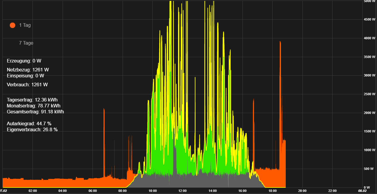

        badsnoopy667 @MaThoPa1973 last edited by
        @mathopa1973
        Ich befürchte Log-Skalen kann FLOT nicht, lasse mich aber gerne eines besseren belehren.
        Ich würde die Werte die vom Zähler kommen erstmal aufteilen in separate Datenpunkte "Einspeisung" und "Netzbezug". Damit kann man dann auch seinen Eigenverbrauch berechnen und auch anzeigen. Und die Einspeisung würde ich mir in positive Werte umrechnen. Dann kann man die Graphen schonmal besser übereinanderlegen weil der negative Teil wegfällt. Ich habe mein Stromzähler-Diagram bei 3500 Watt oder so gekappt. Dadrüber ist mMn eh uninteressant da nur Herd oder so. Dann hast Du schonmal nur noch eine Skala von 0-3500W, da sollte man schon was erkennen können.
        Für die Anzeige der PV-Anlage habe ich aktuell bei 5000W gekappt, aber die ist auch etwas größer...
        So sieht die Darstellung "Einspeisung" "Eigenverbrauch" und "Netzbezug" dann bei mir aus:

              @badsnoopy667 sagte in Flot-Diagramm mit logarithmischen y-Skala:
              @mathopa1973
              Da ich aktuell auch die Anforderung habe, ein Diagramm mit logarithmischer Y-Achse darzustellen, habe ich zuerst hier im Forum gesucht, aber nur negative Antworten gefunden.
              Dann habe ich noch ein wenig die Suchmaschine meines Vertrauens angeworfen und die folgende Seite gefunden:
              Flot Log Scale(http://www.flotcharts.org/flot/examples/log-scale/index.html)
              Demnach sollte Flot das können!
              Hängt es also "nur" an fehlender Implementierung im Adapter oder wie muss ich mir das vorstellen?
              Besteht evtl. die Möglichkeit, das zu implemnentieren?
              • Homoran
                Homoran Global Moderator Administrators @Andreios last edited by
                @andreas-5 sagte in Flot-Diagramm mit logarithmischen y-Skala:
                dann mach das doch auch 😊
                wenn auf der original Flot Seite der Befehl dafür steht, musst du diesen "nur" im Link unterbringen.
                • B
                  badsnoopy667 @Homoran last edited by
                  @homoran said in Flot-Diagramm mit logarithmischen y-Skala:
                  In der FLOT Dokumenation steht für Log- Achsen:
                  xaxis: {
                      transform: function (v) { return Math.log(v); },
                      inverseTransform: function (v) { return Math.exp(v); }
                  Quelle: FLOT API Documentation
                  Das scheint ja Javascript zu sein. Wie man das jetzt im Link unterbringt... k.a. Aber das war auch meine erste Idee. Hat aber (natürlich) nicht einfach so geklappt.
                  Gibt es da eine Idee, wie man das in den Link bekommt, oder war @Homoran Dein Kommentar eher als "das geht nicht" gemeint?
                  • Homoran
                    Homoran Global Moderator Administrators @badsnoopy667 last edited by
                    nee, ich kannte den Befehl nur nicht.
                    Habe schon einige Anpassungen in der URL durchgeführt, die der Adapter nicht zur Verfügung stellt.
                    Daher war ein bisheriges "geht nicht" immer nur auf den Adapter out of the Box bezogen.
                    Die übrigen "geht nicht" Befehle aus der Original Flot seite waren immer nur Modifikationen der URL.
                    • B
                      badsnoopy667 @Homoran last edited by badsnoopy667
                      Hab mal ein bisschen mit der URL rumgespielt, aber da passiert nix:
                      h ttp://192.168.0.47:8082/flot/index.html?l%5B0%5D%5Bid%5D=0_userdata.0.Huawei.Inverter.Input_Power&l%5B0%5D%5Boffset%5D=0&l%5B0%5D%5Baggregate%5D=onchange&l%5B0%5D%5Bcolor%5D=%23fffa00&l%5B0%5D%5Bmin%5D=0&l%5B0%5D%5Bmax%5D=5000 &l%5B0%5D%5Btransform%5D=Math.log(%5D) &l%5B0%5D%5Bthickness%5D=3&l%5B0%5D%5Bshadowsize%5D=3&l%5B0%5D%5BchartType%5D=steps&l%5B0%5D%5Byaxe%5D=left&l%5B0%5D%5Bname%5D=Jan&l%5B0%5D%5Bfill%5D=0.4&l%5B0%5D%5BignoreNull%5D=false&l%5B0%5D%5BafterComma%5D=2&l%5B0%5D%5Bdashes%5D=false&l%5B0%5D%5BdashLength%5D=10&l%5B0%5D%5BspaceLength%5D=10&l%5B0%5D%5Bmultiplicator%5D=1&l%5B0%5D%5Bpoints%5D=false&timeType=relative&relativeEnd=today&range=2880&live=300&aggregateType=count&aggregateSpan=300&width=1264&height=654&noBorder=noborder&window_bg=%231B1B1B&x_labels_color=%23ffffff&y_labels_color=%23ffffff&border_color=%233d%233423423423d3d&grid_color=%233d3d3d&border_width=1&barColor=rgb(255%2C+255%2C+255)&legend=nw&legColumns=3&legBgOpacity=1&legBg=%231B1B1B&hoverDetail=false&timeFormat=%25H%3A%25M+%25d.%25m&useComma=false&zoom=false&noedit=true&animation=0&bg=%231B1B1B&barLabels=bottom&titleColor=%23171717&barWidth=0.3&barFontColor=%23ffffff&title=%23ffffff&titleSize=1&start=2022-02-27&start_time=08%3A00&end=2022-02-27&end_time=22%3A00&barFontSize=18
                      http://192.168.0.47:8082/flot/index.html?l%5B0%5D%5Bid%5D=0_userdata.0.Huawei.Inverter.Input_Power&l%5B0%5D%5Boffset%5D=0&l%5B0%5D%5Baggregate%5D=onchange&l%5B0%5D%5Bcolor%5D=%23fffa00&l%5B0%5D%5Bmin%5D=0&l%5B0%5D%5Bmax%5D=5000&l%5B0%5D%5Btransform%5D=Math.log(%5D)&l%5B0%5D%5Bthickness%5D=3&l%5B0%5D%5Bshadowsize%5D=3&l%5B0%5D%5BchartType%5D=steps&l%5B0%5D%5Byaxe%5D=left&l%5B0%5D%5Bname%5D=Jan&l%5B0%5D%5Bfill%5D=0.4&l%5B0%5D%5BignoreNull%5D=false&l%5B0%5D%5BafterComma%5D=2&l%5B0%5D%5Bdashes%5D=false&l%5B0%5D%5BdashLength%5D=10&l%5B0%5D%5BspaceLength%5D=10&l%5B0%5D%5Bmultiplicator%5D=1&l%5B0%5D%5Bpoints%5D=false&timeType=relative&relativeEnd=today&range=2880&live=300&aggregateType=count&aggregateSpan=300&width=1264&height=654&noBorder=noborder&window_bg=%231B1B1B&x_labels_color=%23ffffff&y_labels_color=%23ffffff&border_color=%233d%233423423423d3d&grid_color=%233d3d3d&border_width=1&barColor=rgb(255%2C+255%2C+255)&legend=nw&legColumns=3&legBgOpacity=1&legBg=%231B1B1B&hoverDetail=false&timeFormat=%25H%3A%25M+%25d.%25m&useComma=false&zoom=false&noedit=true&animation=0&bg=%231B1B1B&barLabels=bottom&titleColor=%23171717&barWidth=0.3&barFontColor=%23ffffff&title=%23ffffff&titleSize=1&start=2022-02-27&start_time=08%3A00&end=2022-02-27&end_time=22%3A00&barFontSize=18
                      Die Achse bleibt aber bei 0-5000 linear
                      Vermutlich muss man das anders machen 😉
                      • Andreios
                        Andreios Forum Testing last edited by
                        Danke für die Antworten!
                        Da werde ich mich am Wochenende wohl hinsetzen müssen und ausprobieren, ob ich das hinbekomme.
                        Mangels Javascript-Erfahrung muss ich da wohl noch einiges lernen. 🙂
                        Ich melde mich wenn ich weitere Kenntnisse habe!
