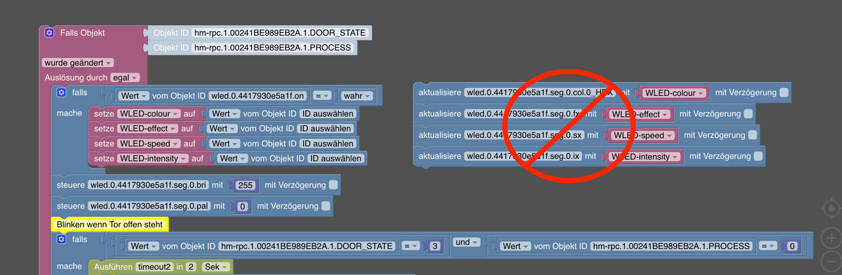

    ich habe ein Problem bei meinem ioBroker-Ablauf mit WLED.
    Ich habe ein bekanntes script für die Garagenbeleuchtung etwas angepasst, welches eigentlich auch läuft.
    Nun will ich aber das wenn das WLED schon an ist, wegen Weihnachten oder einfach nur so, der ioBroker die Variablen speichert und nachdem das script durchgelaufen ist, wieder in den Ursprung zurück geht.
    Ich habe einiges Probiert aber irgendwie ist da bei mir der Wurm drin.
    Kann mir da einer vielleicht helfen?

    • A alanodoug

      CinimodC Offline
      CinimodC Offline
      Cinimod
      @alanodoug
      du musst die ganzen Variablen auch setzen, die sind ja alle garnicht definiert.
      So musst du es machen:
      A 1 Antwort Letzte Antwort
      • CinimodC Cinimod
        @alanodoug
        A Offline
        A Offline
        alanodoug
        schrieb am zuletzt editiert von alanodoug
        @cinimod
        Hey,
        danke für die Antwort.
        Wie meinst du das? Anstelle von setze auf aktualisiere?
        Denn ich setzte sie ja am ende vom script.
        ich habe es schon mit aktualisiere versucht.
        12E7BBD1-8CDB-42F7-A61A-F3FEAB567617.jpeg 65F180C7-B60F-4240-A460-10751E61ABE5.jpeg
        • A Offline
          A Offline
          alanodoug
          Hey,
          ich hatte versehentlich den falschen Code eingefügt. Ich habe es tatsächlich so auch drin.
          Aber irgendwie ist der wurm drin. Egal was ich änder, es kommt irgendwas anderes raus.
          Jetzt ist es so, das er mir die Farbe und Funktion aus dem Block, das das Tor fährt holt.
          Gibt es irgendwie die Möglichkeit die Variablen einmal fest zu schrieben und dann nicht nochmal überschriebt?
          Ich habe auch schon versucht, weitere Abfragen reinzupacken das es nur gespeichert wird, wenn das Tor offen oder geschlossen ist.

            Hey,

                <statement name="STATEMENT">
                  <block type="controls_if" id="pJRYsw:O#Kyoo9vS3q2L">
                    <value name="IF0">
                      <block type="logic_compare" id="/{6kCc$:rcG#0W*!G|]?">
                        <field name="OP">EQ</field>
                        <value name="A">
                          <block type="get_value" id="ekoV*d1wqFpp,Hhj#wl[">
                            <field name="OID">wled.0.4417930e5a1f.on</field>
                          </block>
                        </value>
                        <value name="B">
                          <block type="logic_boolean" id="pH[$`Z@VHt@=$QCw3g!D">
                          </block>
                        </value>
                      </block>
                    </value>
                    <statement name="DO0">
                      <block type="variables_set" id=".SuLemi|%;=MFws[Iy@G">
                        <field name="VAR" id="KP|X=WF1uqxq[O%Vlzj?">WLED-colour</field>
                        <value name="VALUE">
                          <block type="get_value" id="(S6*6)3E.(TLofVh+~=F">
                            <field name="OID">wled.0.4417930e5a1f.seg.0.col.0_HEX</field>
                          </block>
                        </value>
                        <next>
                          <block type="variables_set" id="QtXu!nLJ{n?wmj)P)#`W">
                            <field name="VAR" id="Ni1]_]p-5F%`Vm$P[6h1">WLED-effect</field>
                              <block type="get_value" id="*u|/o^YV9(uBnc#ffA$5">
                                <field name="OID">wled.0.4417930e5a1f.seg.0.fx</field>
                              </block>
                            </value>
                            <next>
                              <block type="variables_set" id=":jk=a71$4~W8kUS.ko@U">
                                <field name="VAR" id="7Lp=xL]X6lAo1AaQJQ9_">WLED-speed</field>
                                  <block type="get_value" id="~ToF])JuHNZK@|SZFBNE">
                                    <field name="OID">wled.0.4417930e5a1f.seg.0.sx</field>
                                  </block>
                                </value>
                                <next>
                                  <block type="variables_set" id="kynSZ7E5VyFGpQI{xIoE">
                                    <field name="VAR" id="SiA|MyRL/R0[=b+mBSGr">WLED-intensity</field>
                                      <block type="get_value" id="rq{M`knhG@j*[]#i-KrP">
                                        <field name="OID">wled.0.4417930e5a1f.seg.0.ix</field>
                                      </block>
                                    </value>
                                    <next>
                                      <block type="variables_set" id="]`;C_rZ:%U?|,4:Mbf-y">
                                        <field name="VAR" id="tiBW,9NirV2|kuYaSJF;">WLED-pallette</field>
                                          <block type="get_value" id=".P:pZ[a1=yrG*7GzdlJm">
                                            <field name="OID">wled.0.4417930e5a1f.seg.0.pal</field>
                                          </block>
                                        </value>
                                        <next>
                                          <block type="variables_set" id="=nUZl+19-SkS%]fSg(SP">
                                            <field name="VAR" id="XcYf4a|t+te0y$).F48R">WLED-wasOn</field>
                                              <block type="logic_boolean" id="$82Y-QRMBnR|uYo{4U1~">
                                              </block>
                                            </value>
                                          </block>
                                        </next>
                                      </block>
                                    </next>
                                  </block>
                                </next>
                              </block>
                            </next>
                          </block>
                        </next>
                      </block>
                    </statement>

            Muchul
            @alanodoug
            in WLED einen Preset erstellen mit allen einstellungen und mit ioBroker dieses Preset aufrufen müsste doch funktionieren.
            • M Muchul
              @alanodoug
              A Offline
              A Offline
              alanodoug
              @muchul
              Hey danke,
              aber mit dem presets klappt das denke ich nicht. Da ich die komplette funktionen von WLED nutzen möchte.
