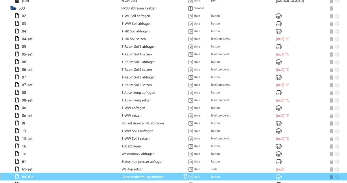

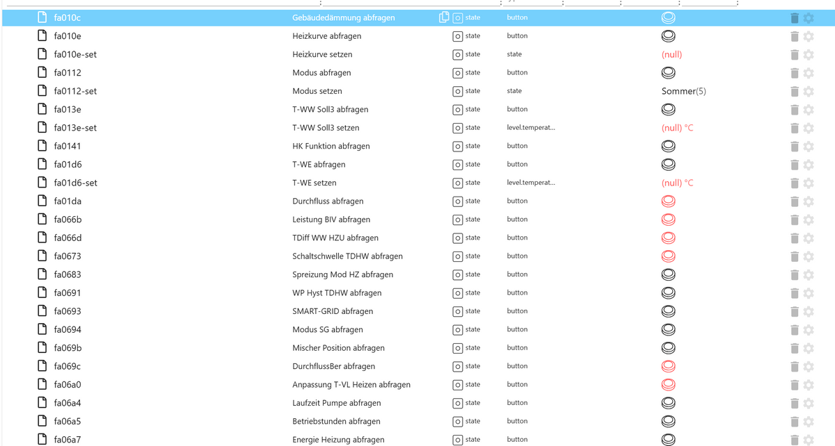

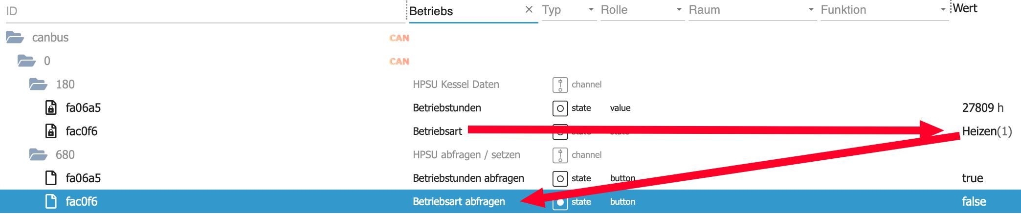

                    • Elektroniker86
                      Elektroniker86 last edited by Elektroniker86
                      Guten Morgen allerseits,
                      bei mir läuft der CAN Bus Adapter auch schon seit 3 Jahren ohne Probleme (soweit ich wüsste)
                      Jetzt ist mir aufgefallen das sich einige Werte nicht mehr abfragen lassen.
                      Ich habe darauf hin den Adapter gestoppt, den Objektbaum gelöscht, und die neuesten Nachrichtenkonfiguration 1.8.0 und 301 latest ausprobiert. Leider ohne Erfolg.
                      Adapterversion: 2.1.1
                      Den Betriebsmodus umstellen funktioniert anscheinend aber dauert ewig.
                      canbus.0 2024-11-30 10:34:35.927	warn	Failed parsing JSON from canbus.0.680.json: No state found
                      • Elektroniker86
                        Ich habe jetzt nochmal rumprobiert und den Adapter quasi auf Werkseinstellungen gebracht.
                        Alle Parser und Objekte gelöscht usw.
                        Danach die Daikin Konfiguration latest von github geladen.
                        Und den Adapter gestartet -> alles gut.
                        Danach habe ich in bei Objekten den Parameter Modus abfragen, den button geklickt dann kam direkt folgende Warnung ins Protokoll:
                        canbus.0
                        2024-11-30 12:29:45.002	warn	Failed parsing JSON from canbus.0.680.json: No state found
                        Aber der richtige Wert (Heizen(3)) wurde korrekt abgefragt.
                        Dann habe ich noch andere Werte manuell abgefragt und hat auch geklappt ein Warning kam nicht mehr.
                        Was komisch ist das bei den Instanzeinstellungen bei nicht konfigurierte Nachrichten 2 Einträge sind.
                        Ich habe es doch richtig verstanden, dass ich bei den ABFRAGEN Parameter die Checkbox bei "Automatisch einen Wert setzen" markieren muss, wenn ich diesen Wert in den Objekten immer aktuell haben möchte?
                        Und bei den SETZEN Parametern muss ich Garnichts machen also nichts anhaken?
                        Folgender Warning kam noch rein:
                        canbus.0
                        2024-11-30 13:17:27.216	warn	Parser writing data for message ID 680 parser ID fa0930 failed: ReferenceError: setStateAsync is not defined

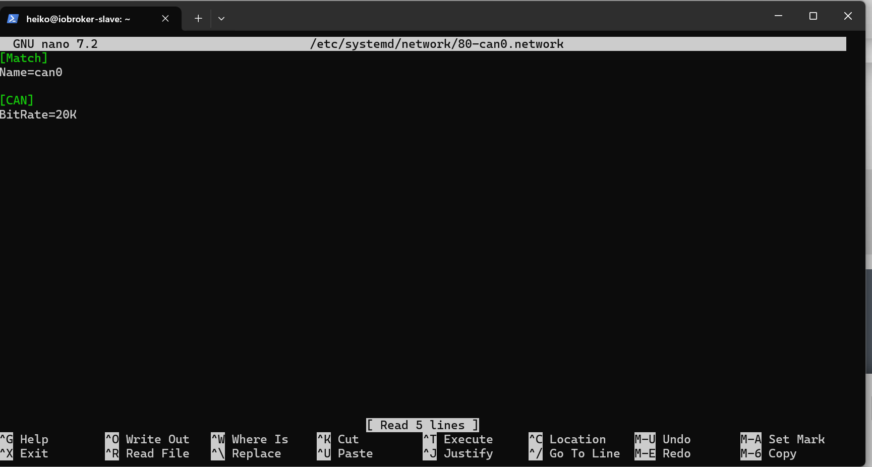

                                    @crycode

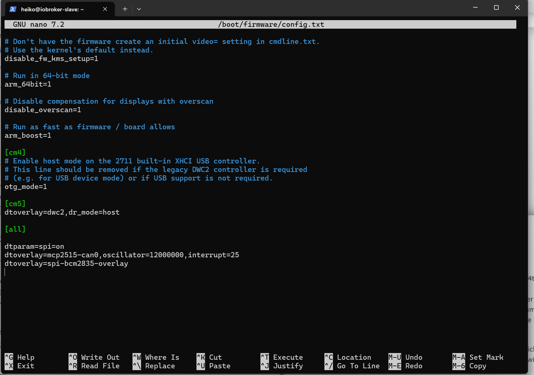

                                    Hi, ich musste meinen Pi 3B+ neu aufsetzen, habe jetzt bookworm 64Bit lite installiert. Dazu iobroker neu installiert, und als slave im Master hinzugefügt alles soweit gut.
                                    Dann habe ich den CAN Hat nach deiner Anleitung wieder installiert und hier im Forum nochmal reingeschaut wegen der Einstellungen. Bekomme es aber irgendwie nicht mehr zum laufen. Ausgelesen wird eine Altherma 3HHT das System lief vorher super. Die Adapterconfig habe ich gesichert und wieder eingespielt.
                                    Der Autostart vom CAN Hat in deiner Anleitung funktioniert leider nicht mehr unter dem Pfad : /etc/network/interfaces gibt es keine Datei mehr habe sie trotzdem wie in deiner Anleitung so angelegt. Funktioniert leider so nicht.
                                    Hier mal ein paar infos:
                                    heiko@iobroker-slave:~ $ ls /sys/bus/spi/devices/spi0.0
                                    driver  driver_override  modalias  net  of_node  power  statistics  subsystem  supplier:platform:3f200000.gpio  uevent
                                    heiko@iobroker-slave:~ $ ls /sys/bus/spi/devices/spi0.0/net
                                    can0
                                    heiko@iobroker-slave:~ $ ls /sys/bus/spi/devices/spi0.0/net/can0
                                    addr_assign_type  carrier_down_count  duplex             link_mode             phys_port_id    speed         type
                                    address           carrier_up_count    flags              mtu                   phys_port_name  statistics    uevent
                                    addr_len          device              gro_flush_timeout  name_assign_type      phys_switch_id  subsystem
                                    broadcast         dev_id              ifalias            napi_defer_hard_irqs  power           testing
                                    carrier           dev_port            ifindex            netdev_group          proto_down      threaded
                                    carrier_changes   dormant             iflink             operstate             queues          tx_queue_len
                                    heiko@iobroker-slave:~ $ ls /sys/class/net
                                    can0  eth0  lo  wlan0
                                    heiko@iobroker-slave:~ $ ip -details -statistics link show can0
                                    4: can0: <NOARP,UP,LOWER_UP,ECHO> mtu 16 qdisc pfifo_fast state UP mode DEFAULT group default qlen 10
                                        link/can  promiscuity 0  allmulti 0 minmtu 0 maxmtu 0
                                        can state ERROR-ACTIVE restart-ms 0
                                              bitrate 20000 sample-point 0.866
                                              tq 3333 prop-seg 6 phase-seg1 6 phase-seg2 2 sjw 1 brp 20
                                              mcp251x: tseg1 3..16 tseg2 2..8 sjw 1..4 brp 1..64 brp_inc 1
                                              clock 6000000
                                              re-started bus-errors arbit-lost error-warn error-pass bus-off
                                              0          0          0          0          0          0         numtxqueues 1 numrxqueues 1 gso_max_size 65536 gso_max_segs 65535 tso_max_size 65536 tso_max_segs 65535 gro_max_size 65536 parentbus spi parentdev spi0.0
                                        RX:  bytes packets errors dropped  missed   mcast
                                             36232    5176      0       0       0       0
                                        TX:  bytes packets errors dropped carrier collsns
                                              8883    1269      0       0       0       0

                                    Manuell gestartet habe ich mit diesem Befehl:
                                    sudo ip link set can0 up type can bitrate 20000
                                    Candump sieht so aus:

                                    • crycode
                                      crycode Developer @Elektroniker86 last edited by
                                      @elektroniker86 Hi, ja bei neueren Versionen wird die Netzwerkkonfiguration anders gehandhabt (ich meine mit Netplan) und daher gibt es die interfaces Datei nicht mehr.
                                      Dafür sollte es aber funktionieren, die Sache dem SystemD zu überlassen mit folgender Konfiguration:
                                      /etc/systemd/network/80-can0.network
                                      [Match]
                                      Name=can0
                                      [CAN]
                                      BitRate=20K
                                      Zum Anwenden des Ganzen entweder neu starten oder sudo networkctl reload.
                                      Elektroniker86 1 Reply Last reply Reply Quote 0
                                      • Elektroniker86
                                        Elektroniker86 @crycode last edited by
                                        @crycode
                                        nee leider funktioniert es so auch nicht.
                                        Nach dem reboot:
                                        heiko@iobroker-slave:~ $ sudo ip addr
                                        1: lo: <LOOPBACK,UP,LOWER_UP> mtu 65536 qdisc noqueue state UNKNOWN group default qlen 1000
                                            link/loopback 00:00:00:00:00:00 brd 00:00:00:00:00:00
                                            inet 127.0.0.1/8 scope host lo
                                               valid_lft forever preferred_lft forever
                                            inet6 ::1/128 scope host noprefixroute
                                        2: eth0: <BROADCAST,MULTICAST,UP,LOWER_UP> mtu 1500 qdisc pfifo_fast state UP group default qlen 1000
                                            link/ether b8:27:eb:64:eb:29 brd ff:ff:ff:ff:ff:ff
                                            inet 10.5.5.241/24 brd 10.5.5.255 scope global dynamic noprefixroute eth0
                                               valid_lft 86353sec preferred_lft 86353sec
                                            inet6 fe80::c106:8df0:3f59:2cf7/64 scope link noprefixroute
                                        3: wlan0: <BROADCAST,MULTICAST> mtu 1500 qdisc noop state DOWN group default qlen 1000
                                            link/ether b8:27:eb:31:be:7c brd ff:ff:ff:ff:ff:ff
                                        4: can0: <NOARP,ECHO> mtu 16 qdisc noop state DOWN group default qlen 10
                                            link/can
                                        heiko@iobroker-slave:~ $ sudo networkctl reload
                                        WARNING: systemd-networkd is not running, output will be incomplete.
                                        Failed to reload network settings: Unit dbus-org.freedesktop.network1.service not found.
                                        Datei habe ich so angelegt:
                                        crycode 1 Reply Last reply Reply Quote 0
                                        • Elektroniker86

                                          canbus.0
                                          2025-05-24 17:25:06.943	debug	read parser 04 for 680 returned undefined
                                          canbus.0
                                          2025-05-24 17:25:06.943	debug	read parser 05 for 680 returned undefined
                                          canbus.0
                                          2025-05-24 17:25:06.944	debug	read parser 06 for 680 returned undefined
                                          canbus.0
                                          2025-05-24 17:25:06.945	debug	read parser 07 for 680 returned undefined
                                          canbus.0
                                          2025-05-24 17:25:06.946	debug	read parser 08 for 680 returned undefined
                                          canbus.0
                                          2025-05-24 17:25:06.946	debug	read parser fa010c for 680 returned undefined
                                          canbus.0
                                          2025-05-24 17:25:06.947	debug	read parser fa010e for 680 returned undefined
                                          canbus.0
                                          2025-05-24 17:25:06.948	debug	read parser fa010e-set for 680 returned undefined
                                          canbus.0
                                          2025-05-24 17:25:06.949	debug	read parser fa0141 for 680 returned undefined
                                          canbus.0
                                          2025-05-24 17:25:06.949	debug	read parser fa0a0c for 680 returned undefined
                                          canbus.0
                                          2025-05-24 17:25:06.950	debug	read parser fa06d2 for 680 returned undefined
                                          canbus.0
                                          2025-05-24 17:25:06.951	debug	read parser fa06d4 for 680 returned undefined
                                          canbus.0
                                          2025-05-24 17:25:06.952	debug	read parser fa06d2-set for 680 returned undefined
                                          canbus.0
                                          2025-05-24 17:25:06.953	debug	read parser fa1388 for 680 returned undefined
                                          canbus.0
                                          2025-05-24 17:25:06.953	debug	read parser 0f for 680 returned undefined
                                          canbus.0
                                          2025-05-24 17:25:06.954	debug	read parser fafd8c for 680 returned undefined
                                          canbus.0
                                          2025-05-24 17:25:06.955	debug	read parser 61 for 680 returned undefined
                                          canbus.0
                                          2025-05-24 17:25:06.956	debug	read parser fa0a20 for 680 returned undefined
                                          canbus.0
                                          2025-05-24 17:25:06.957	debug	read parser fa0a20-set for 680 returned undefined
                                          canbus.0
                                          2025-05-24 17:25:06.963	debug	received can message: {"id":384,"data":{"type":"Buffer","data":[210,0,250,193,0,1,114]}}
                                          canbus.0
                                          2025-05-24 17:25:06.965	debug	read parser 02 for 180 returned undefined
                                          canbus.0
                                          2025-05-24 17:25:06.966	debug	read parser 03 for 180 returned undefined
                                          canbus.0
                                          2025-05-24 17:25:06.967	debug	read parser 0e for 180 returned undefined
                                          canbus.0
                                          2025-05-24 17:25:06.968	debug	read parser 13 for 180 returned undefined
                                          canbus.0
                                          2025-05-24 17:25:06.969	debug	read parser 16 for 180 returned undefined
                                          canbus.0
                                          2025-05-24 17:25:06.969	debug	read parser 1c for 180 returned undefined
                                          canbus.0
                                          2025-05-24 17:25:06.970	debug	read parser fa0112 for 180 returned undefined
                                          canbus.0
                                          2025-05-24 17:25:06.971	debug	read parser fa013e for 180 returned undefined
                                          canbus.0
                                          2025-05-24 17:25:06.972	debug	read parser fa0144 for 180 returned undefined
                                          canbus.0
                                          2025-05-24 17:25:06.973	debug	read parser fa01d6 for 180 returned undefined
                                          canbus.0
                                          2025-05-24 17:25:06.973	debug	read parser fa01da for 180 returned undefined
                                          canbus.0
                                          2025-05-24 17:25:06.974	debug	read parser fa027a for 180 returned undefined
                                          canbus.0
                                          2025-05-24 17:25:06.975	debug	read parser fa066b for 180 returned undefined
                                          canbus.0
                                          2025-05-24 17:25:06.976	debug	read parser fa066d for 180 returned undefined
                                          canbus.0
                                          2025-05-24 17:25:06.977	debug	read parser fa0683 for 180 returned undefined
                                          canbus.0
                                          2025-05-24 17:25:06.978	debug	read parser fa0691 for 180 returned undefined
                                          canbus.0
                                          2025-05-24 17:25:06.978	debug	read parser fa0693 for 180 returned undefined
                                          canbus.0
                                          2025-05-24 17:25:06.979	debug	read parser fa0694 for 180 returned undefined
                                          canbus.0
                                          2025-05-24 17:25:06.980	debug	read parser fa069b for 180 returned undefined
                                          canbus.0
                                          2025-05-24 17:25:06.981	debug	read parser fa069c for 180 returned undefined
                                          canbus.0
                                          2025-05-24 17:25:06.982	debug	read parser fa06a4 for 180 returned undefined
                                          canbus.0
                                          2025-05-24 17:25:06.982	debug	read parser fa06a5 for 180 returned undefined
                                          canbus.0
                                          2025-05-24 17:25:06.983	debug	read parser fa06a7 for 180 returned undefined
                                          canbus.0
                                          2025-05-24 17:25:06.984	debug	read parser fa091c for 180 returned undefined
                                          canbus.0
                                          2025-05-24 17:25:06.985	debug	read parser fa0920 for 180 returned undefined
                                          canbus.0
                                          2025-05-24 17:25:06.986	debug	read parser fa092c for 180 returned undefined
                                          canbus.0
                                          2025-05-24 17:25:06.987	debug	read parser fa0930 for 180 returned undefined
                                          canbus.0
                                          2025-05-24 17:25:06.988	debug	read parser fa0a06 for 180 returned undefined
                                          canbus.0
                                          2025-05-24 17:25:06.988	debug	read parser fa0a8c for 180 returned undefined
                                          canbus.0
                                          2025-05-24 17:25:06.989	debug	read parser fac0f6 for 180 returned undefined
                                          canbus.0
                                          2025-05-24 17:25:06.990	debug	read parser fac0f7 for 180 returned undefined
                                          canbus.0
                                          2025-05-24 17:25:06.992	debug	read parser fac0f9 for 180 returned undefined
                                          canbus.0
                                          2025-05-24 17:25:06.993	debug	read parser fac0fb for 180 returned undefined
                                          canbus.0
                                          2025-05-24 17:25:06.994	debug	read parser fac0fc for 180 returned undefined
                                          canbus.0
                                          2025-05-24 17:25:06.995	debug	read parser fac0fd for 180 returned undefined
                                          canbus.0
                                          2025-05-24 17:25:06.995	debug	read parser fac0fe for 180 returned undefined
                                          canbus.0
                                          2025-05-24 17:25:06.996	debug	read parser fac0ff for 180 returned undefined
                                          canbus.0
                                          2025-05-24 17:25:06.998	debug	read parser fac101 for 180 returned undefined
                                          canbus.0
                                          2025-05-24 17:25:06.999	debug	read parser fac102 for 180 returned undefined
                                          canbus.0
                                          2025-05-24 17:25:07.000	debug	read parser fac103 for 180 returned undefined
                                          canbus.0
                                          2025-05-24 17:25:07.000	debug	read parser fac104 for 180 returned undefined
                                          canbus.0
                                          2025-05-24 17:25:07.001	debug	read parser fac105 for 180 returned undefined
                                          canbus.0
                                          2025-05-24 17:25:07.002	debug	read parser fac106 for 180 returned undefined
                                          canbus.0
                                          2025-05-24 17:25:07.003	debug	read parser fa1388 for 180 returned undefined
                                          canbus.0
                                          2025-05-24 17:25:07.004	debug	read parser fa0a20 for 180 returned undefined
                                          canbus.0
                                          2025-05-24 17:25:07.122	debug	sending can message: {"id":1664,"ext":false,"rtr":false,"data":{"type":"Buffer","data":[49,0,250,193,2,0,0]}}
                                          canbus.0
                                          2025-05-24 17:25:07.124	debug	read parser 04-set for 680 returned undefined
                                          canbus.0
                                          2025-05-24 17:25:07.125	debug	read parser 0e-set for 680 returned undefined
                                          canbus.0
                                          2025-05-24 17:25:07.126	debug	read parser 61-set for 680 returned undefined
                                          canbus.0
                                          2025-05-24 17:25:07.127	debug	read parser fa01d6-set for 680 returned undefined
                                          canbus.0
                                          2025-05-24 17:25:07.128	debug	read parser 02 for 680 returned undefined
                                          canbus.0
                                          2025-05-24 17:25:07.130	debug	read parser 03 for 680 returned undefined
                                          canbus.0
                                          2025-05-24 17:25:07.130	debug	read parser 0e for 680 returned undefined
                                          canbus.0
                                          2025-05-24 17:25:07.131	debug	read parser 13 for 680 returned undefined
                                          canbus.0
                                          2025-05-24 17:25:07.132	debug	read parser 16 for 680 returned undefined
                                          canbus.0
                                          2025-05-24 17:25:07.133	debug	read parser 1c for 680 returned undefined
                                          canbus.0
                                          2025-05-24 17:25:07.134	debug	read parser fa0112 for 680 returned undefined
                                          canbus.0
                                          2025-05-24 17:25:07.135	debug	read parser fa013e for 680 returned undefined
                                          canbus.0
                                          2025-05-24 17:25:07.136	debug	read parser fa01d6 for 680 returned undefined
                                          canbus.0
                                          2025-05-24 17:25:07.137	debug	read parser fa01da for 680 returned undefined
                                          canbus.0
                                          2025-05-24 17:25:07.138	debug	read parser fa066b for 680 returned undefined
                                          canbus.0
                                          2025-05-24 17:25:07.139	debug	read parser fa066d for 680 returned undefined
                                          canbus.0
                                          2025-05-24 17:25:07.140	debug	read parser fa0673 for 680 returned undefined
                                          canbus.0
                                          2025-05-24 17:25:07.140	debug	read parser fa0683 for 680 returned undefined
                                          canbus.0
                                          2025-05-24 17:25:07.141	debug	read parser fa0691 for 680 returned undefined
                                          canbus.0
                                          2025-05-24 17:25:07.142	debug	read parser fa0693 for 680 returned undefined
                                          canbus.0
                                          2025-05-24 17:25:07.143	debug	read parser fa0694 for 680 returned undefined
                                          canbus.0
                                          2025-05-24 17:25:07.144	debug	read parser fa069b for 680 returned undefined
                                          canbus.0
                                          2025-05-24 17:25:07.144	debug	read parser fa069c for 680 returned undefined
                                          canbus.0
                                          2025-05-24 17:25:07.145	debug	read parser fa06a0 for 680 returned undefined
                                          canbus.0
                                          2025-05-24 17:25:07.146	debug	read parser fa06a4 for 680 returned undefined
                                          canbus.0
                                          2025-05-24 17:25:07.147	debug	read parser fa06a5 for 680 returned undefined
                                          canbus.0
                                          2025-05-24 17:25:07.148	debug	read parser fa06a7 for 680 returned undefined
                                          canbus.0
                                          2025-05-24 17:25:07.148	debug	read parser fa091c for 680 returned undefined
                                          canbus.0
                                          2025-05-24 17:25:07.149	debug	read parser fa0920 for 680 returned undefined
                                          canbus.0
                                          2025-05-24 17:25:07.150	debug	read parser fa092c for 680 returned undefined
                                          canbus.0
                                          2025-05-24 17:25:07.151	debug	read parser fa0930 for 680 returned undefined
                                          canbus.0
                                          2025-05-24 17:25:07.152	debug	read parser fa0a06 for 680 returned undefined
                                          canbus.0
                                          2025-05-24 17:25:07.152	debug	read parser fa0a8c for 680 returned undefined
                                          canbus.0
                                          2025-05-24 17:25:07.153	debug	read parser fac0f6 for 680 returned undefined
                                          canbus.0
                                          2025-05-24 17:25:07.154	debug	read parser fac0f6-set for 680 returned undefined
                                          canbus.0
                                          2025-05-24 17:25:07.155	debug	read parser fac0f7 for 680 returned undefined
                                          canbus.0
                                          2025-05-24 17:25:07.155	debug	read parser fac0f9 for 680 returned undefined
                                          canbus.0
                                          2025-05-24 17:25:07.156	debug	read parser fac0f9-set for 680 returned undefined
                                          canbus.0
                                          2025-05-24 17:25:07.157	debug	read parser fac0fb for 680 returned undefined
                                          canbus.0
                                          2025-05-24 17:25:07.158	debug	read parser fac0fc for 680 returned undefined
                                          canbus.0
                                          2025-05-24 17:25:07.159	debug	read parser fac0fd for 680 returned undefined
                                          canbus.0
                                          2025-05-24 17:25:07.160	debug	read parser fac0fe for 680 returned undefined
                                          canbus.0
                                          2025-05-24 17:25:07.160	debug	read parser fac0ff for 680 returned undefined
                                          canbus.0
                                          2025-05-24 17:25:07.161	debug	read parser fac100 for 680 returned undefined
                                          canbus.0
                                          2025-05-24 17:25:07.162	debug	read parser fac101 for 680 returned undefined
                                          canbus.0
                                          2025-05-24 17:25:07.163	debug	read parser fac102 for 680 returned undefined
                                          canbus.0
                                          2025-05-24 17:25:07.164	debug	read parser fac103 for 680 returned undefined
                                          canbus.0
                                          2025-05-24 17:25:07.164	debug	read parser fac104 for 680 returned undefined
                                          canbus.0
                                          2025-05-24 17:25:07.165	debug	read parser fac105 for 680 returned undefined
                                          canbus.0
                                          2025-05-24 17:25:07.166	debug	read parser fac106 for 680 returned undefined
                                          Can dump sieht so aus:
                                          heiko@iobroker-slave:~ $ candump -tA -x can0
                                           (2025-05-24 17:23:28.985841)  can0  RX - -  10A   [7]  31 00 FA 06 95 00 00
                                           (2025-05-24 17:23:28.991813)  can0  RX - -  180   [7]  22 0A FA 06 95 00 00
                                           (2025-05-24 17:23:29.005748)  can0  RX - -  10A   [7]  61 00 FA 01 1A 00 00
                                           (2025-05-24 17:23:29.011791)  can0  RX - -  300   [7]  22 0A FA 01 1A 00 00
                                           (2025-05-24 17:23:29.025697)  can0  RX - -  10A   [7]  61 00 FA 13 58 00 00
                                           (2025-05-24 17:23:29.031737)  can0  RX - -  300   [7]  22 0A FA 13 58 00 00
                                           (2025-05-24 17:23:29.045782)  can0  RX - -  10A   [7]  61 00 FA 01 EC 00 00
                                           (2025-05-24 17:23:29.051682)  can0  RX - -  300   [7]  22 0A FA 01 EC 00 00
                                           (2025-05-24 17:23:29.065736)  can0  RX - -  10A   [7]  61 00 FA 01 1E 00 00
                                           (2025-05-24 17:23:29.071628)  can0  RX - -  300   [7]  22 0A FA 01 1E 00 00
                                           (2025-05-24 17:23:29.085728)  can0  RX - -  10A   [7]  61 00 FA 13 53 00 00
                                           (2025-05-24 17:23:29.091574)  can0  RX - -  300   [7]  22 0A FA 13 53 00 00
                                           (2025-05-24 17:23:29.105771)  can0  RX - -  10A   [7]  31 00 FA C0 C4 00 00
                                           (2025-05-24 17:23:29.111673)  can0  RX - -  180   [7]  22 0A FA C0 C4 00 01
                                           (2025-05-24 17:23:29.125948)  can0  RX - -  10A   [7]  61 00 FA 0A 0C 00 00
                                           (2025-05-24 17:23:29.131624)  can0  RX - -  300   [7]  22 0A FA 0A 0C 00 BD
                                           (2025-05-24 17:23:29.145921)  can0  RX - -  10A   [7]  31 00 0C 00 00 00 00
                                           (2025-05-24 17:23:29.151627)  can0  RX - -  180   [7]  22 0A 0C 00 BD 00 00
                                           (2025-05-24 17:23:38.985791)  can0  RX - -  10A   [7]  31 00 FA 06 95 00 00
                                           (2025-05-24 17:23:38.991546)  can0  RX - -  180   [7]  22 0A FA 06 95 00 00
                                           (2025-05-24 17:23:39.005739)  can0  RX - -  10A   [7]  61 00 FA 01 1A 00 00
                                           (2025-05-24 17:23:39.011791)  can0  RX - -  300   [7]  22 0A FA 01 1A 00 00
                                           (2025-05-24 17:23:39.025692)  can0  RX - -  10A   [7]  61 00 FA 13 58 00 00
                                           (2025-05-24 17:23:39.031783)  can0  RX - -  300   [7]  22 0A FA 13 58 00 00
                                           (2025-05-24 17:23:39.045852)  can0  RX - -  10A   [7]  61 00 FA 01 EC 00 00
                                           (2025-05-24 17:23:39.051582)  can0  RX - -  300   [7]  22 0A FA 01 EC 00 00
                                           (2025-05-24 17:23:39.065731)  can0  RX - -  10A   [7]  61 00 FA 01 1E 00 00
                                           (2025-05-24 17:23:39.071479)  can0  RX - -  300   [7]  22 0A FA 01 1E 00 00
                                           (2025-05-24 17:23:39.085727)  can0  RX - -  10A   [7]  61 00 FA 13 53 00 00
                                           (2025-05-24 17:23:39.091470)  can0  RX - -  300   [7]  22 0A FA 13 53 00 00
                                           (2025-05-24 17:23:39.105824)  can0  RX - -  10A   [7]  31 00 FA C0 C4 00 00
                                           (2025-05-24 17:23:39.111822)  can0  RX - -  180   [7]  22 0A FA C0 C4 00 01
                                           (2025-05-24 17:23:39.125919)  can0  RX - -  10A   [7]  61 00 FA 0A 0C 00 00
                                           (2025-05-24 17:23:39.131716)  can0  RX - -  300   [7]  22 0A FA 0A 0C 00 BD
                                           (2025-05-24 17:23:39.145936)  can0  RX - -  10A   [7]  31 00 0C 00 00 00 00
                                           (2025-05-24 17:23:39.151713)  can0  RX - -  180   [7]  22 0A 0C 00 BD 00 00
                                           (2025-05-24 17:23:48.985823)  can0  RX - -  10A   [7]  31 00 FA 06 95 00 00
                                            @elektroniker86 sagte in Rotex HPSU / Daikin Altherma Wärmepumpe über ioBroker.canbus:
                                            Ok, dann läuft auf dem System der systemd-networkd offenbar (auch) nicht.
                                            Dann kannst du noch einen SystemD Oneshot Service anlegen, der beim Systemstart einmalig gestartet wird.
                                            /etc/systemd/system/setup-can0.service
                                            [Unit]
                                            Description=Setup can0
                                            After=network.target
                                            [Service]
                                            Type=oneshot
                                            ExecStart=/sbin/ip link set can0 up type can bitrate 20000
                                            RemainAfterExit=true
                                            [Install]
                                            WantedBy=multi-user.target
                                            Und dann zum Aktivieren:
                                            sudo systemctl daemon-reload
                                            sudo systemctl enable setup-can0.service
                                            Die vorhin angelegte Datei /etc/systemd/network/80-can0.network solltest du dann wieder löschen.
                                            Die vielen "returned undefined" Meldungen sind in dem Fall normal und besagen nur, dass die jeweiligen Parser nicht zu der empfangenen Nachricht passten.
                                            Elektroniker86 1 Reply Last reply Reply Quote 1
