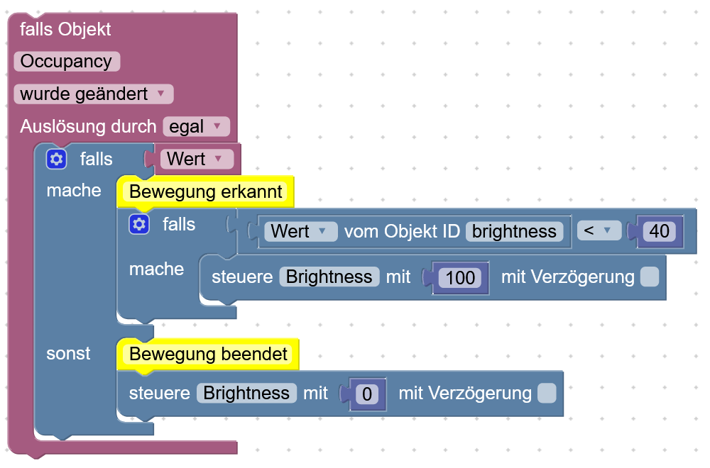

                      Aber um auf die ursprüngliche Frage zurück zu kommen:
                      @stefan_nk said in Datenpunkt und Tradfri Bewegungsmelder:
                      Obwohl in den Bewegungsmelder auf Nacht eingestellt habe, reagiert er immer auf Bewegung. Auch bei Tageslicht und schaltet somit den Datepunkt presence auf TRUE. Auch ein Zurücksetzten des BM hat da nichts gebracht. Kennt das jemand von euch? Der Datenpunkt dark bleibt auf FALSE
                      Weiters habe ich versucht beim, Umschalten des Datenpunktes presence auf TRUE, den Datenpunkt delay auf weniger als 180s zu setzen, um so das Delay zu verkürzen und der BM früher reagiert. Unter den Objekten kann ich das Ändern, und er setzt sich später auf die 180 wieder zurück. Kann ich diese Änderung auch mit Blockly machen? Ich habe ein paar Varianten probiert, aber nichts hat funktioniert :-(
                      Je nach Einsatzszenarium würde ich die Entscheidung, ob es zu hell ist für das Licht, sowieso lieber erst in ioBroker treffen. Denn zum Einen kann man dann z.B. auch über einen Schalter das Licht temporär auch im Hellen einschalten (Bsp. Licht im Flur, es ist eigentlich hell genug, aber man sucht gerade etwas in einem Schrank im Flur), das Licht geht dann, wenn keine Bewegung mehr vorhanden ist wieder automatisch aus. Oder z.B. um den Bewegungsmelder mit in eine Alarmierung einzubinden, wenn niemand zu Hause ist. Da könnte dann eine Kamera auch einfach mal ein paar Aufnahmen abspeichern oder ans Handy schicken.
                      Solche Automatiken sind natürlich mit Blockly möglich. Ich habe den BWM leider über den Zigbee-Adapter eingebunden und dort die entsprechenden Datenpunkte (noch mit V1.6.6) nicht zur Verfügung.
                      Aber ich probiere gleich mal ein Beispiel zu erstellen.

                        Zarello
                        @Stefan_NK
                        Das Blockly könnte dann in etwa so aussehen:
                        Um beim ersten "falls" das "sonst" zu erhalten, auf den blauen Knopf neben "falls" klicken und das "sonst" nach rechts ziehen.

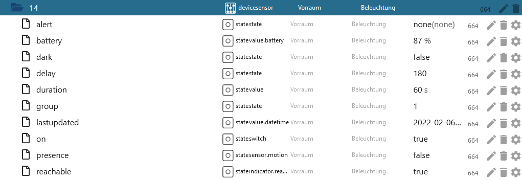

                          @stefan_nk Hi,
                          könntest Du mal bitte einen Screenshot deiner Datenpunkte vom Ikea BWM reinstellen ?
                          Ich nutze den mit Zigbee-Adapter und mich würde interessieren ob Du die gleichen Datenpunkte mit Deconz siehst.

                              Stefan_NK
                              @aggroralf
                              Hier die Datenpunkte.
                              @Zarello
                              Danke dir. Bei mir läuft das Blockly so, dass es nur zwischen SOnnenunter- und Sonnaufgang aktiv ist. Da schalte ich dann das Licht mit 20%. Die Erweiterung über einen Schalter (egal welcher Sonnenstand) mit 100% kommt noch.
                              ZarelloZ 1 Antwort Letzte Antwort

                                @stefan_nk Oh, man kann gar nicht die Helligkeit abfragen, nur, ob es "dark" ist oder nicht? Das ist ja weniger als gehofft. Dementsprechend reduziert sich der Vergleich im Blockly natürlich auf die Abfrage des Datenpunktes "dark". Über den Zigbee-Adapter steht noch nicht mal dieser Datenpunkt zur Verfügung. Ich habe es bei mir bisher über den Zeitpunkt der Dämmerung gelöst, was natürlich die Bewölkung oder geschlossene Türen unbeachtet lässt.
