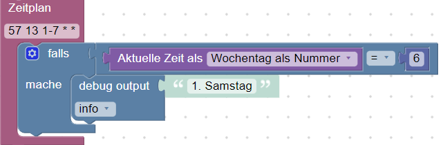

                  • paul53
                    paul53 @padrone last edited by paul53
                    @padrone sagte: aber bekommen habe ich heute eine.
                    Gerade getestet: Stimmt. Offenbar wird der Samstag (und auch anderer Wochentag) nicht gefiltert. Muss ein Fehler im schedule() sein.
                    Weiterer Test: Wenn man die 1-7 durch einen * ersetzt, funktioniert der Wochentag.

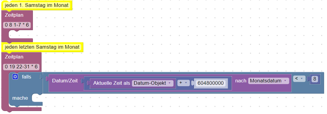

                    EDIT: Funktionierende Version:

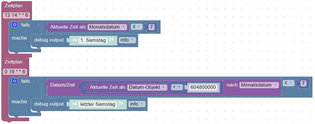

                    • paul53
                      @padrone
                      Vorschlag:
                      schedule('0 8 * * 6', function() {
                          if(new Date().getDate() <= 7) {
                              // Aktion jeden 1. Samstag im Monat
                      schedule('0 19 * * 6', function() {
                          if(new Date(Date.now() + 604800000).getDate() <= 7) {
                              // Aktion jeden letzten Samstag im Monat
                      padrone 1 Reply Last reply Reply Quote 0
