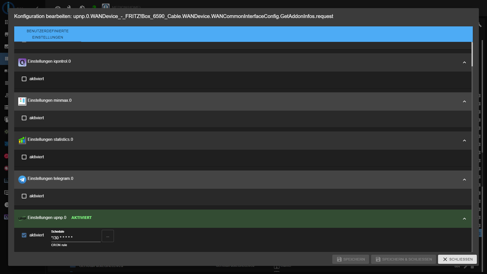

                @oliver1972 sagte in Fritzbox Datenverbrauch der Mobilfunkverbindung:
                Über den request Button habe ich dann alles Aktiviert und über den Einstellrad Cron Rule 1 mal Stündlich Aktiviert.
