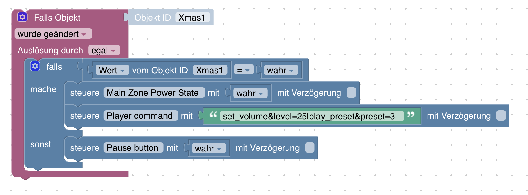

          geht das bei dir noch? bei mir nämlich nicht mehr :-(

            @olli_m woher kommt der Trigger ? Zufällig vom Alexaadapter?

              den Trigger hab ich erstmal selbst über den eigenen erstellten DP ausgelöst.
              Dann hab ich noch den Befehl selbst in den command vom DP vom Heos Adapter reingeschrieben, das hat auch nichts gebracht.

                @olli_m sagte in HEOS Musiksender ansteuern über Blockly:
                ok, dann schau am besten mal ins LOG wenn Du den Trigger ausführst. Am Besten DEBUG.
                Grundsatzfrage: Adapter neu gestartet?
                Lehrling seit 1975 !!!

                  okay also zum einen war ein Gedankenfehler er braucht noch extra den Play Befehl, aber ganz funktioniert es auch nicht.
                  Zum einen gibt es zwei Command Befehle einmal unter dem Player selbst und so noch einmal aber selbst wenn ich dann das Preset ändere von 1 auf 2 oder so dann bleibt immer die gleiche Radio station drinnen...lol
                  der Heos Adapter ist schon tricky...lol
