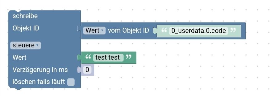

        @david-g sagte: ist es möglich einen zu beschreibenden Datenpunkt über "Erstelle Text aus" auszuwählen?
        Ja, Block "schreibe" und Block "Wert von Objekt ID Textfeld".

          Das hatte ich schon getestet.
          Zumindest so klappt es nicht
          Im Log steht:

          In dem zu befüllenden Datenpunkt steht zur Zeit "Hier steht was", falls es im Log irritiert....
          Wenn ich den Log richtig interpretiere, sucht er in dem angegebenen Datenpunkt den zu steuernden Datenpunkt?

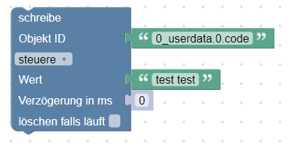

            @david-g "Wert vom Object ID" entfernen...
            So funktioniert es bei mir:

              @david-g Siehe unten bei @Kusi , da gehört nicht "Wert von Objekt ID" hin, sondern eben (wie es ja auch links im Block steht) die Objekt ID selbst.

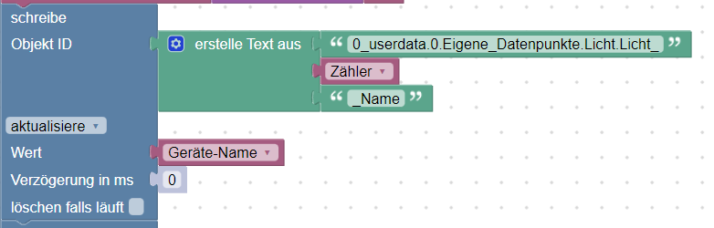

                  @david-g
                  Und so nutze ich die Integration einer Variable.
